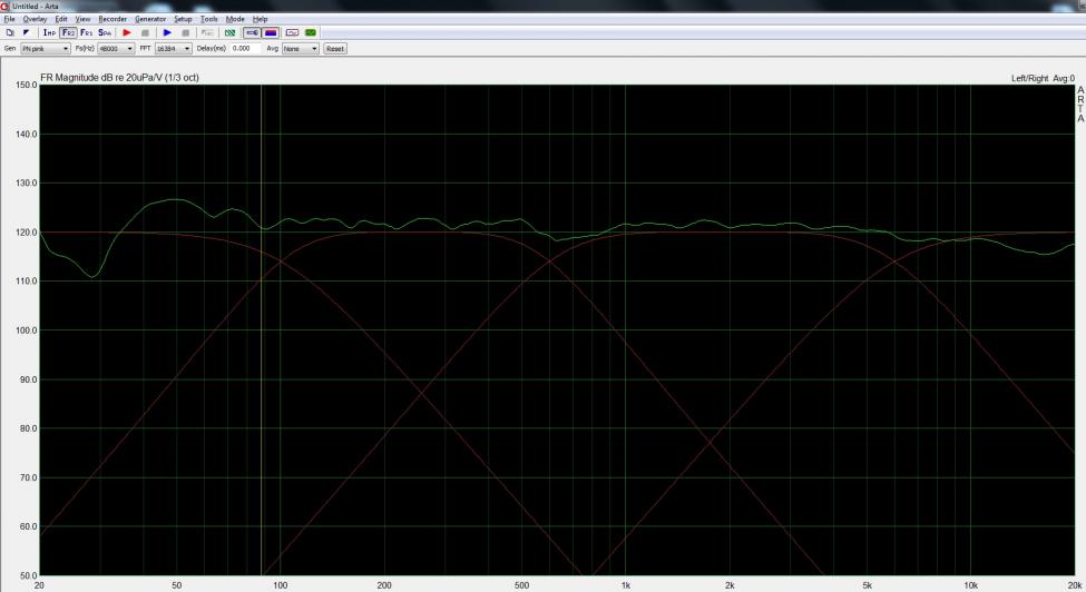

    Slang opp ett kjapt filter. Litt for flatt, liker det med mer trykk nedover i lia, men greit resultat på en halvtime justeringer.

    Emo;
    Skjønner at høreutstyret mitt begynner å eldes når jeg ser kurven din fra 7K og oppover.....
    Årsaken til at du er så feig derfra og oppover?
    BB

    Sist vi var i samme rom spilte det LANGT magrere fra 7k og oppover enn her, og da klagde du ikke ;)

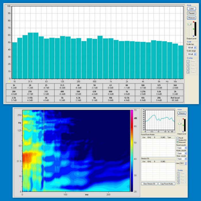

    ser ut som du trenger en hornsub under 50
    emokid
    04.02.2004
    5.299
    6.665
    Har jo "full pupp" til under 40 uten justering i bassen... SLOB kommer med enda 10hz til og minst 3db mer headroom.

    tenk deg all den infoen som ligger nedover
    Rune sa at en basstromme har laveste frekvens mellom 5 og 15Hz når trommisen tramper inn pedalen....
    i tillegg har du rominfo....

    Klager ikke - fy og føy - men må iblant statuere at det er de eldste bukkene som har de hardeste horna.
    Har du kurven fra forrige uke liggende og slenge?
    Blir litt bekymret for egen del over forløpet til disse kurvene øverst
    - savner ofte litt sparkle oppover og lurer rett og slett på om det er gammel vane, hørsel eller oppveksten med dølle prog-innspillinger som gjør at ungdommen (15-55 år) synes å være for edruelig med diskanten.
    Innstillinga før helga var upåklagelig, bare så det er nevnt - men det var annet rom og annet anlegg.

    Nå er jeg fryktelig newbe når det kommer til målinger, men jeg har registrert at flere målinger av habile konstruksjoner fra lytteposisjon ofte har en slik fallende kurve i området rundt 10kHz og oppover. Måtte sjekke litt etter kommentarer om at det også så slik ut hos meg da jeg målte fra lytteposisjon. Ta f.eks en titt på John Atkinsons målinger av Wilson Alexandria og Vivd Giya G3 gjort i hans lytterom fra lytteposisjon. De ser også sånn ut. Når jeg nærfeltsmåler mine ser de mye flatere ut. Min konklusjon har vært at det er akse (som det måles på) og rom som gir denne effekten. Mine diskanter er justert ut fra lytting (hadde ikke måleutstyr da diskantnivået skulle settes) over lang tid og jeg vet at høyere nivå og flatere kurve i lytteposisjon er noe å strebe etter ut fra hvordan jeg liker det jaff.
    Til og med mine fuglekasser er fallende oppover HrOB ;)

    Altså, om jeg kjører en gatet måling og tar vekk refleksjoner er det en del flatere.
    Det er fler som bevist voicer fallende kurve fra 2-7k og oppover, og dette vil variere med rommets etterklangstider etc.
