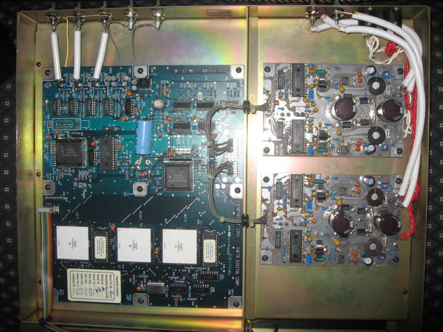

Hei igjen!
Jeg har ingen ingeniørkompetanse i elektronikk så dere får ha meg unnskyldt ::)

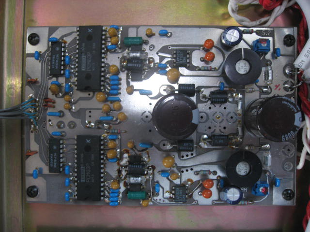

Men tror jammen jeg har funnet en feil i dacen. Dac er utrustet med to lydkort, et for høyre og et for venstre. Den har både balansert drift og rca-utganger. Derfor er det dobbelt opp med dacship og opamper på hvert utgangstrinn. Den opampen som sender signal til høyre rca (som jeg bruker) blir svært varm og er noe misfarget i forhold til den andre.. Kan denne ha røket eller er det komponenter foran den som er årsaken?
OP-amp er av typen BOFO3 FJ "delta" 9145.. Noen som kjenner den?
På bilde er det den runde med plastkappe øverst til høyre som blir veldig varm..

hvis den ene blir mye varmere enn den som er på den andre kanalen så kan jo self tyde på det -men du kan måle også spenningen og sammenligne med den andre. eller enklere er å koble seg til de balanserte utgangene og høre om der kommer noe lyd (pinne 1=jord og pinne 2=+ mener jeg å huske og det er de som tilsvarer "ubalanserte" utgangen))
Her hadde forresten vært veldig skjekt med et osciloskop :) (kommenterte akk isted bruk av osciloskop)
Den betegnelse på opampen er ikke riktig, men mener å ha leste i en annne tråd at noen andre nevnte hvilken type den var -der er også bilde av samme D/A kort.

BUF03 tenker jeg, ikke opamp, men buffer! Dyr, og utgått engang før år 2000...
Kan være def. komponent, eller noe med strømforsyningen.

Står i BUF03 sidene til Analog at AD811 er en mulig erstatning. I så tilfelle så burde alle BUF03 byttes.

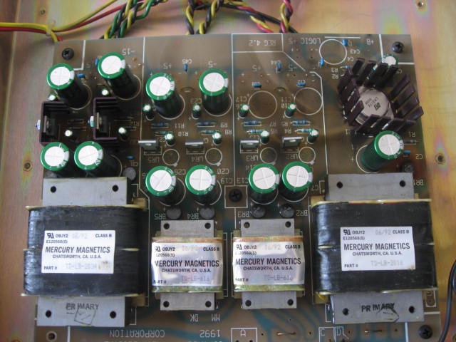

Ja, ganske fortvilett over dette faktisk. Ved test nå viser det seg at begge disse bufferne i høyre utgang blir veldig varme raskt etter jeg setter dacen på. Er jo ikke umulig det er noe med strømforskyningen heller?
Legger med bilde av strømforskyningen..
