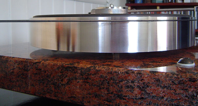

Thorens Jubilee - €35000
Universal, heavily dampened analogue turntable designed between subchassis and mass principles incorporating four independent 'levels of operation'
Two independent, exchangeable tonearm platforms whereby the range of usable tonearms is practically unlimited
Fine-adjustment of HTA ( ± 2 angular degrees, ca. 3 kg per platform without tonearm)
Tonearm TP 125 with 10 or 12 inches
Optional non-Thorens tonearms from 9 to 12 inches
Selectable output sockets: RCA or XLR
Split platter with internal belt drive
Outer platter (11.5 kg) has very low centre of gravity through layer construction and is 3-D-balanced in all three axes
Inner platter (1.9 kg) is filled with 200 grams of RDC and meticulously balanced (dynamically and statically)
Four individually adjustable unit feet with integrated new-generation RDC 6s compound
Drive system: Synchronous motor and precision flat belt
Speed control: electronically through external power supply
Speed: 33-1/3, 45 and 78 rpm
Dedicated turntable stand available as an option
Dimensions: Width: 600 mm / Depth: 500 mm / Height: appr. 150 mm without tonearms (depending on levelling) / with tonearms appr. 180 - 200 mm
Weight: 58 kg without tonearms

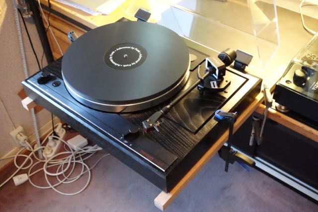

Har en Thorens TD 147Jubilee
Kan jeg bruke nye Linn-fjærer i stedet for Thorens-fjærer (gamle) for å stramme bouncen på denne?

Takker så mye :)
Vet at høyde fra platter til chassis skal være mellom 7-9 mm
Er det noe annet jeg bør passe på? Er vel ikke så vanskelig dette?
Vet du om noen som gjør dette, sending av spiller intet problem
Vet ingen i Tromsø som gjør dette

Det er ikke så vanskelig om du vil skru litt selv. Disse videoene fra Vinyl nirvana er en god guide.
ptb
27.11.2008
14.823
18.217
Det er "greit" å snu spilleren opp/ned når man demonterer/monterer fjærene. Men, når de skal justeres, så må spiller stå dønn i vater - og både subtallerken, tallerken og platematte må ligge på. Du må mao komme til fjærene fra undersiden mens spilleren står helt plant. Vær oppmerksom på at Linn fjærene kan ha noe mer spenn enn originale Thorens.
Når jeg justerer, så vatrer jeg opp spilleren på denne måten - slik at jeg kommer til fra undersiden:
Kanskje litt feil å illustrere fjærjustering ved å bruke bilder av TD2001 - da fjærene på denne justeres ovenfra, men det var nå bilde av den satt opp i "jiggen" jeg fant i farten;)

Hjertelig takk for alle gode tips :)))
Har sett på disse videoene, grunnen til at jeg nevnte Linn er at jeg har et sett av disse liggende og ville bruke de hvis det gikk
Kommer tilbake med bilder og info når prosjektet er ferdig, forhåpentligvis så snart som mulig :)
