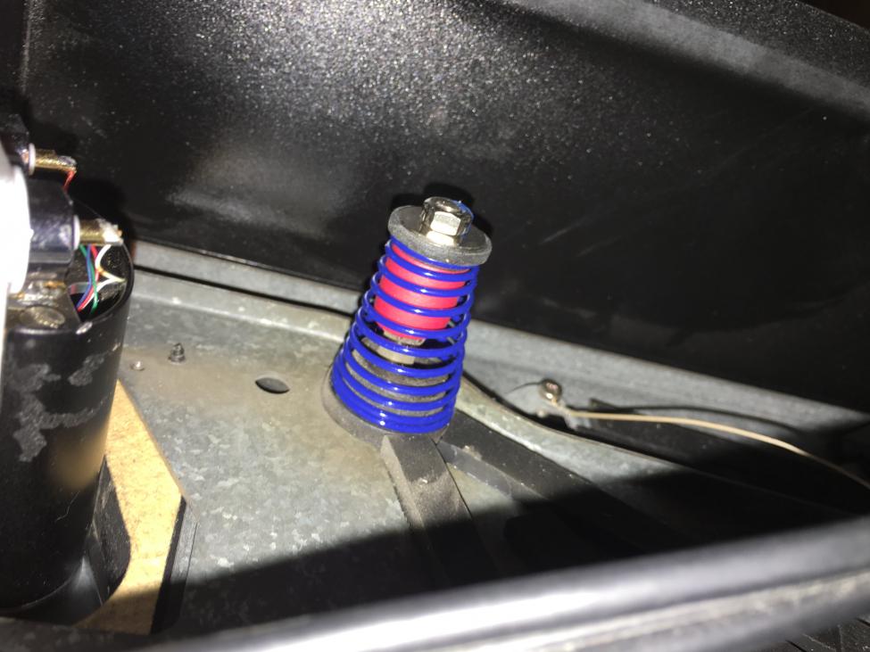

    Vel. Da har jeg montert nye springfjærer i "Knerten" (Døpt av min datter).
    Prøvde meg på disse:
    Thorens TD 160 Turntable Replacement Spring | eBay
    Fancy farger! Og litt større enn de slitne som sto i :)
    De nye fjærene var myke og måtte strammes godt inn. Jeg har ett lite kafébord som jeg kan sette spilleren på mens jeg justerer fjærene. Jeg legger bordet på siden og setter spilleren på bordet. Da står spilleren på de liggende bordbena og jeg har tilgang til fjærene fra undersiden. Ett lite DIY tips der altså :)
    Så nå er den justert så godt som mulig og jeg er fornøyd.

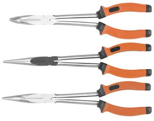

    Rewiering av SME 3009 S2 improved. Helsike så vanskelig det skal være å få den 'jordingsfeste' bakerst på armen!!!
    Her må du være stødigere på hånden enn en øyeeple kirurg! Nebbetangen min får ikke plass. Så da blir det Claseren i morgen.
    Kanskje den i midten gjør susen.....
    Pakker sammen for i kveld, før noe ryker til!

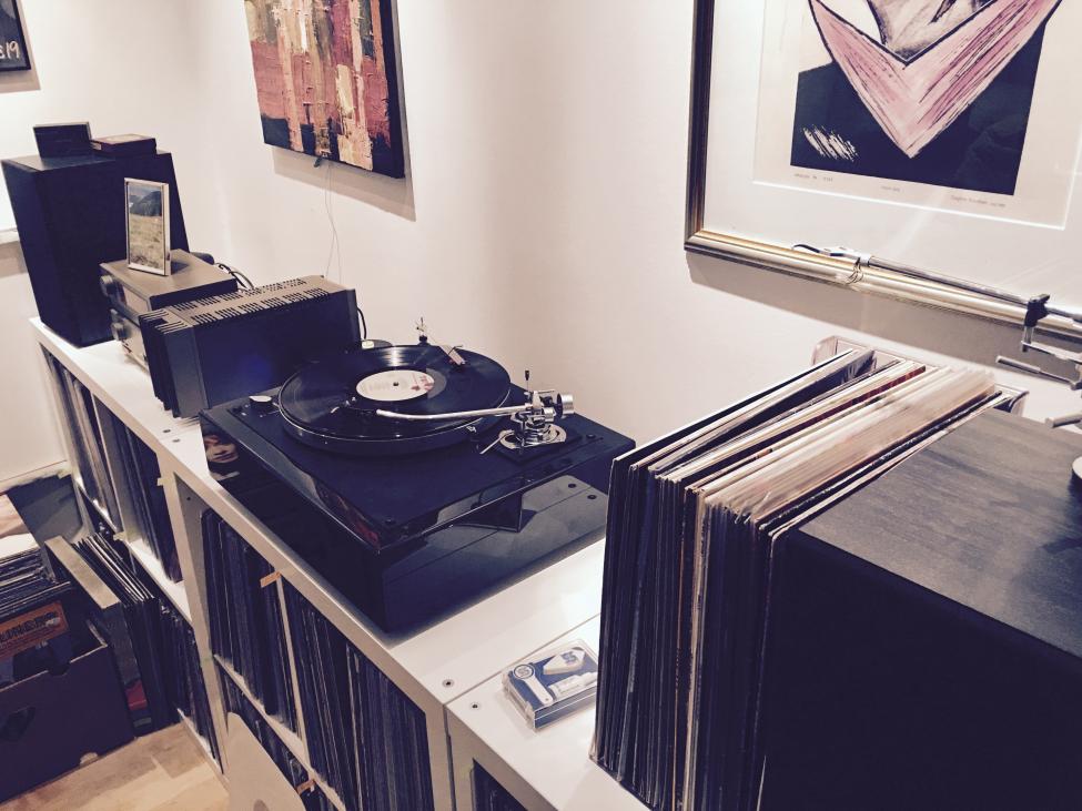

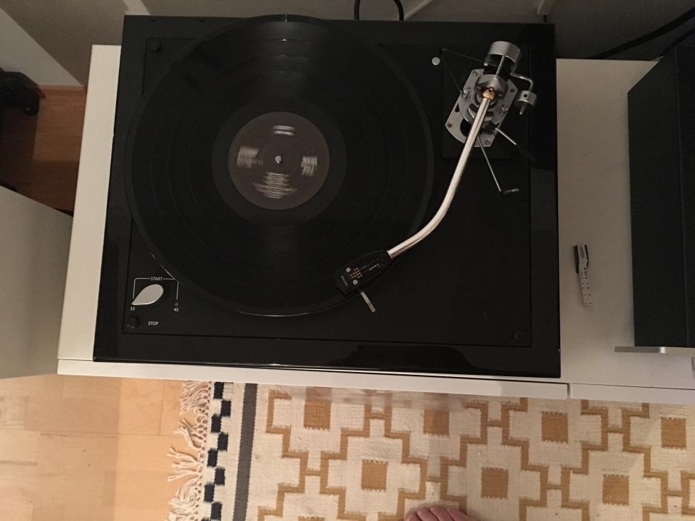

    Vel....Så er vi der. Den er ferdig. Noen små utbedringer som kan/bør gjøres....Men den er ferdig.
    Norsk prog får æren av å starte ballet.
    Takk for alle innspill og hjelp underveis. Jeg kommer til å oppdatere tråden i ny og ne med evt linker til tips og triks i forbindelse med modifiseringer av denne modellen for fremtidig referanse. Jeg har i alle fall lært mye og tar gjerne ett nytt prosjekt igjen :)

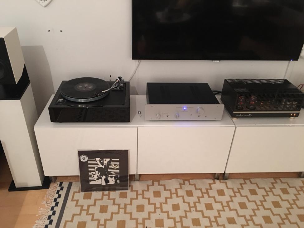

    Spilleren koser seg fremdeles her i huset. Men nå er det nok snart slutt. Jeg har i tillegg til TD-521, TSD-135 og en Nottingham spiller. Noe må gå for å finansiere videre fremdrift i arbeidet.
    Lykke til på ferden, Knerten :)
    57.686
    111.566
    Jævlig fin spiller, godt rigget og restaurert! SlukApprobert. Og billig!!
