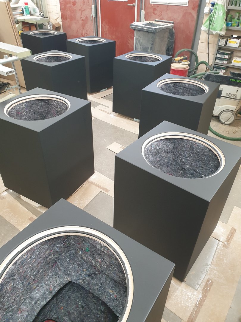

Karl Benz?Speakon's på plass.. Das beste oder nichts![]()
Det er vi flere som gjør!Gleder meg til å se dem stabla hjemme hos Dolbytor![]()
Kanskje er det en frivillig her inne som tar på seg mellomlagringHvis ikke dette rocker så blir jeg oppriktig lei meg! Jeg ser virkelig frem til å hente disse, men jeg skulle helst ventet et par måneder.
Da kunne jeg fått kjørt dem rundt huset med 6-hjuling…![]()
Jepp, @inselwind lager hel ved og solide konstruksjoner. Overrasket over hvor massiv og død TWOT ble, overgikk mine forventninger!Det har jo ikke gått upåaktet hen hvor godt fornøyd Tosken er med sin TWOT,
De kommer nok ned i kjelleren ganske kjapt, MEN det hadde vært enklere/lettere med 6-hjulingKanskje er det en frivillig her inne som tar på seg mellomlagring.. De veier nok ikke mer enn 50kilo stykket, så de lar seg enkelt håndteres av deg og en kompis
Kan kjøre 200 mil å hente dem å lagre dem her oppe....De kommer nok ned i kjelleren ganske kjapt, MEN det hadde vært enklere/lettere med 6-hjuling![]()

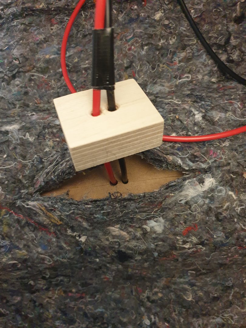

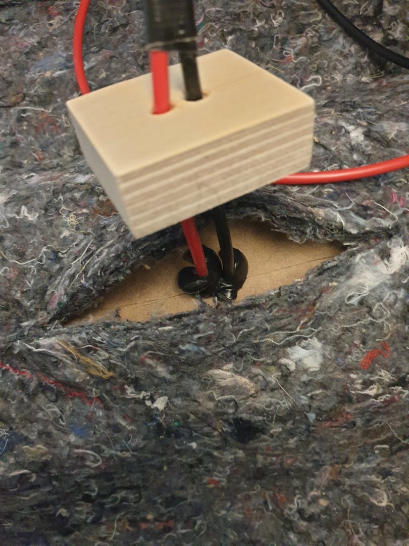

Hva er hensikten med dempematter?Vis vedlegget 799116
Kanskje ikke nødvendig med eget kabelkammer, men da slipper man ihvertfall å være i tvil om det skulle komme noen fiselyder under lytting
Vis vedlegget 799119
Vis vedlegget 799120
Vis vedlegget 799121
Lett indre demp med Biltemas 12mm matter
Bare litt styr med matter når jeg har gått bananas med avstivere. Demping gjør kassen litt ”større”, noe jeg ikke har behov for.Man tråkker nok ikke feil ved å smelle inn litt fyllstoff, men i tårna mine er det ingenting og de er blitt delt mellom 140-180hz. Jeg aner jo ikke om det har noe å si for lyden da, men jeg plages ikke av det.![]()
Hvis du ikke har noen spesielle nevroser ville jeg gitt beng, er ikke slik at kassene mine "spiller med", de små oppe blir litt gira rundt 20hz, mens tårna er fjellstøe.Bare litt styr med matter når jeg har gått bananas med avstivere. Demping gjør kassen litt ”større”, noe jeg ikke har behov for.
Trodde dempematter var helt standard i høyttalereViktig at magneten ikke fryser vettu.. trodde kanskje det tillot bittelitt høyere deling hvis det skulle testes ut?
