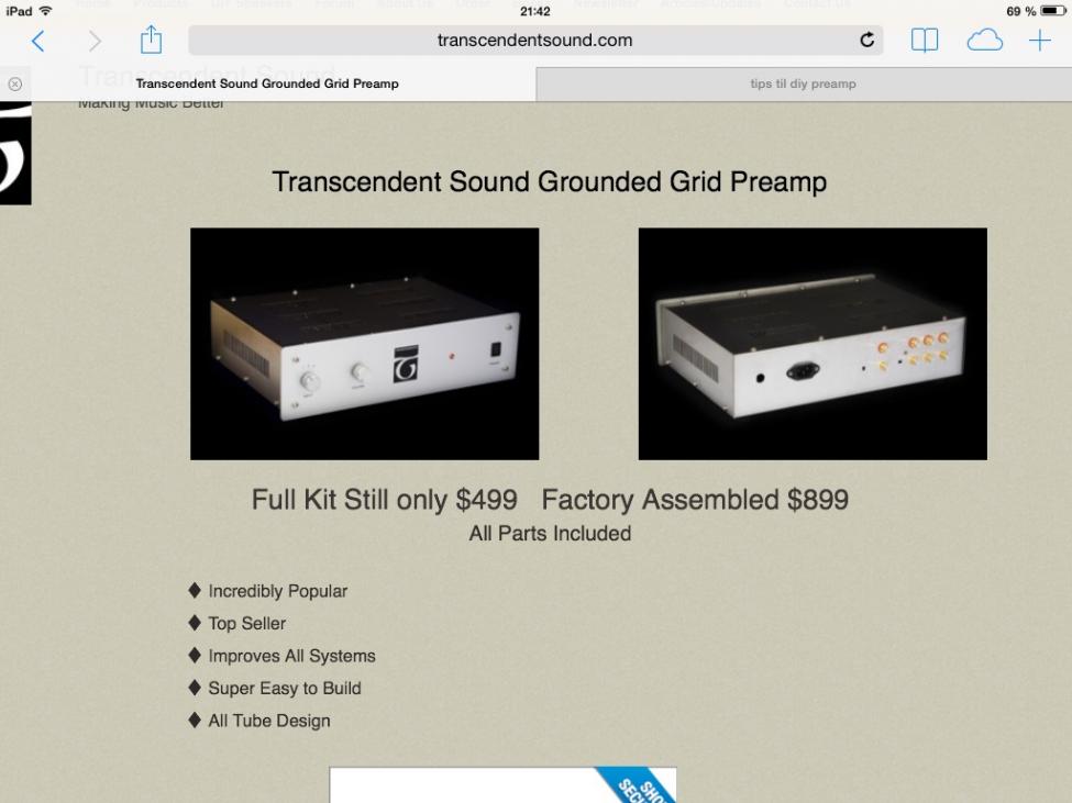

Sjekk Transcendent audio, masterpiece. Kit for overkommerlig sum
