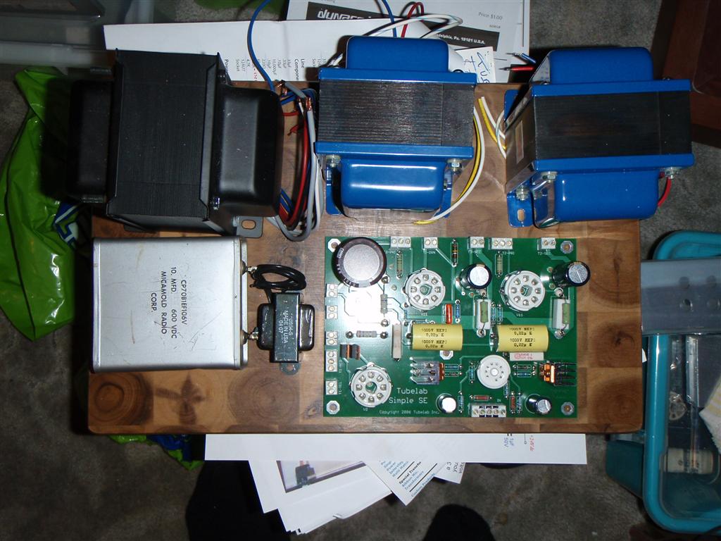

@Pilsern: The Simple SE så veldig interessant ut for min del, ihvertfall med en så god byggebeskrivelse, og en grei og enkel konstruksjon. Har du noen erfaring med PCB-en, og hvordan forsterkeren er ferdig bygget? Hittil tror jeg dette er den mest interessante løsningen.

Ser nå at du var ute etter et kit med alt av komponenter, da er vel mitt forslag bom siden du bare får kjøpt printet på tubelab.com
Forøvrig ingen erfaring med det, men det finnes flere tråder på www.diyaudio.com om begge konstruksjonene.

Har du sett at tubelab holder på med en PP konstuksjon. Er ikke godt å si når det blir klart, men det er lenge siden han starta med det og tråden på diyaudio har hatt mye aktivitet i det siste. Vet ikke om noen på HFS som har bygget med print fra Tubelab, men generelt kan man kanskje si at punkt-til-punkt layout er veldig mye arbeid med stripping av kabler og loddinger. Noen hevder det gir en lydmessig gevinst, men tekniske aspekter kommer inn lenge før man kan snakke om lyd. I en rørforsterker er det høye spenninger og man skal ta høyde for det i alle kabelstrekk (isolasjonsspenning, overslag, skjerming osv). Ferdige print gir ikke samme feeling av "å bygge selv" og heller ikke samme mulighet for å modifisere kretsen i etterkant, men man er litt tryggere på å komme i mål. Ikke minst litt tryggere på å komme i mål uten støy.
Selv bygget jeg uten print første gang. Det gikk helt fint, men det tok et år eller så å bli ferdig. Tror heller ikke jeg glemmer episoden da ampen skulle få strøm på for første gang. Nokså nervepirrende.
