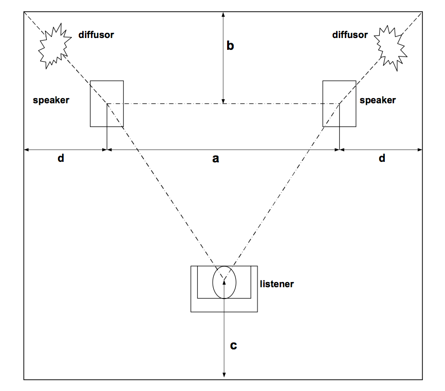

jabbalabba skrev:
Innen november blir det nytt lytterom, ca 5,2 x 4,3 m , har Dynaudio C1.
Prøv litt toe-in. Ikke parallelt og definitivt ikke rett i ørene. Moderat / svak toe-in fungerte flott hos meg. Det ga en grei holografi.

Loevhagen skrev:
På bildet ditt ser det ut til at jeg har ca lik Toe-in hos meg.
Dette funger godt så langt, men må jo leke litt med plassering for man lærer mye av dette.
