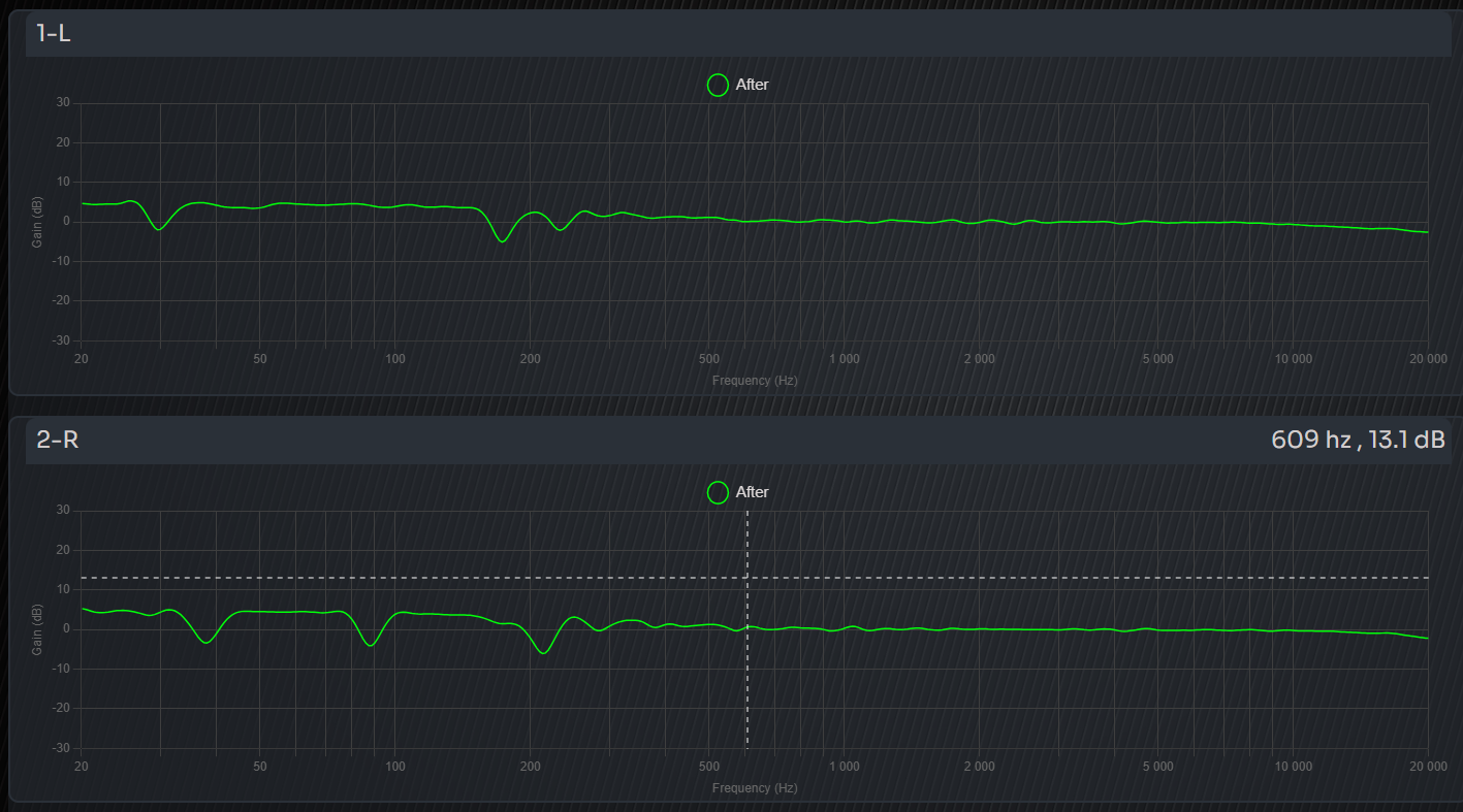

    Ja, jeg kan slå av og på subbene. Alt ligger klart til uendelig manipulasjon on the fly. Det du ikke ser er hvordan det oppleves. Evidence har ikke store nok elementer til å gi meg ønsket respons. At jeg leker med å gå fra 60 LR4 til 50 LR8 betyr ikke at jeg har lyst til å sette begrensninger i dypet ved å la Evidence være en klamp fo 8x18".
    Den kurven du ser er temmelig lik når subbene er innvolvert, men opplevelsen er en annen.
