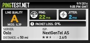

Bluesounden tok ledningen umiddelbart til seg.
Ble litt kjappere nå ja.
Kabelen som går til bluesound testet jeg også på pc og kjørte speedtest og pingtest.
Må være tipp topp arbeidsforhold dette :)

Innbiller meg tilogmed at lyden ble et lite hakk bedre, men det er sikkert kombinasjonen av øl og gleden over å få til extenderen :)
Vis vedlegget 398569 Vis vedlegget 398570
