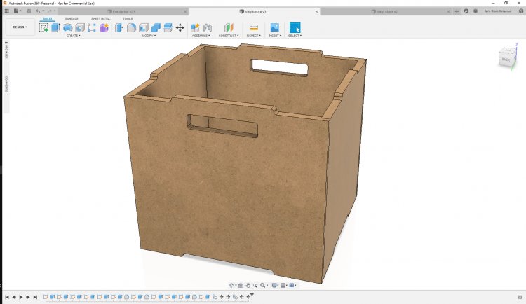

En kar spurte meg om jeg hadde noen ideer rundt oppbevaring av vinylplater. Så viser det seg at han også skal transportere en betydelig mengde plater ganske langt også. Jeg tipper det finnes mange ulike løsninger på dette, og at folk her inne sitter på noen gode ideer. Jeg har lekt meg litt og laget noen skisser på noe jeg tror kunne fungere både til transport og oppbevaring:
Dette består av enkeltkasser som er 34cm høye og 36,8cm brede. Hver kasse rommer ca 80 plater og vil veie ca 25kg når den er full:

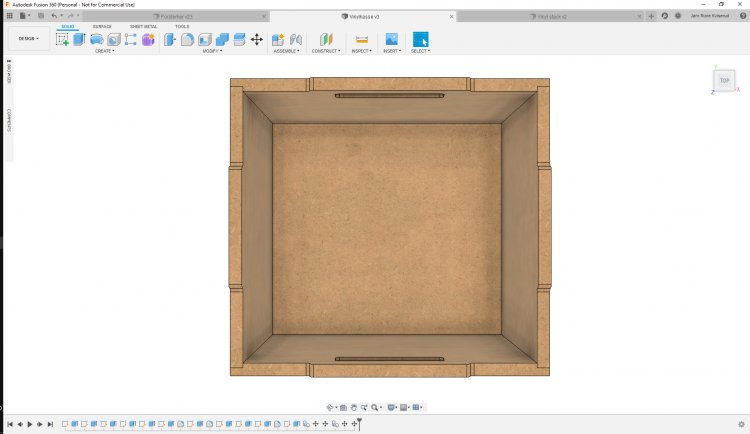

På undersiden har kassa spor som tilsvarer sporene på toppen:
En kasse er da 34cm høy og 36,8cm bred. En test viste at 40 plater stablet på hverandre bygger 18cm så en kasse med 80 plater er ganske full. Det er også bærehåndtak på over og undersiden. Platene er rett under 32cm, så man klarer fint å få tak i det øverste håndtaket:
