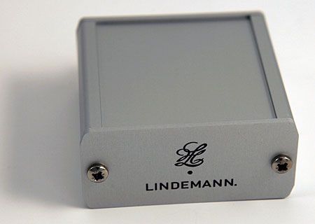

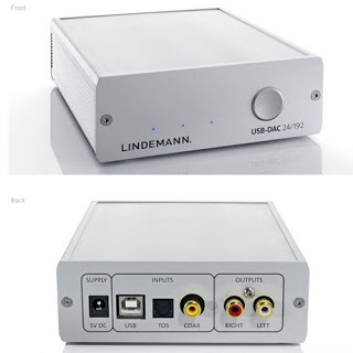

Jeg bruker en Lindeman sin og fønker fint på lyden,har prøvd andre men lyden var ikke noe bra på di.
