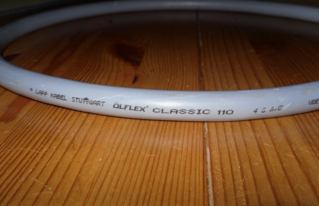

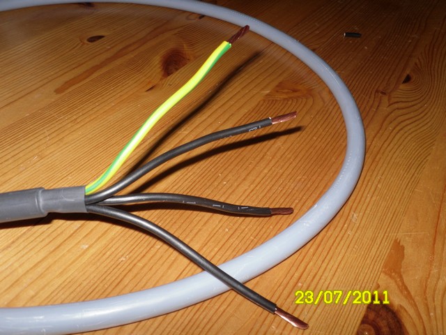

Linken er din nærmeste elektriker.
Jeg lagde et par slike kabler for 4 år siden. Ikke som bi-wiring, men singlewired.
De ble solgt til en her på hfs.
Kabelsko i fortinnet kobber fra Biltema. Bedre terminering finnes knapt:)

Tild vinagunner, Imagine og evt andre:
Kabelen jeg anbefalte i et tidligere innlegg er ÖLFLEX CLASSIC 110 4G6, ikke ÖLFLEX CLASSIC 110 LT 4G6

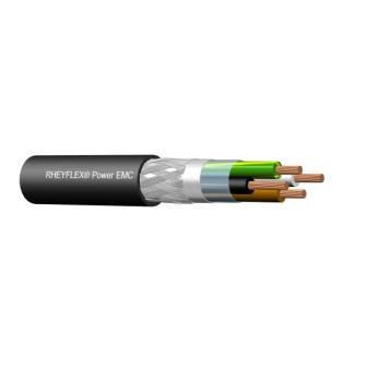

ikke revolvert og av ofc kobber, med flettet kobber og folie skjerm
RHEYFLEX 2XSLSCHJ 4X(1-150mm2) NEXANS
Vis vedlegget 334161
disse er standard kabler (med unntak av den siste) som kan fåes av enhver elektriker,
siste er offshore signal kabel som gjerne må bestilles en hel trommel av...
men for at du skal trenge 6mm2 så regner jeg med at du kjører 400w+ per høytaler
de fleste klarer seg godt på 2,5-4mm2 med langt under 1% tap av effekt
