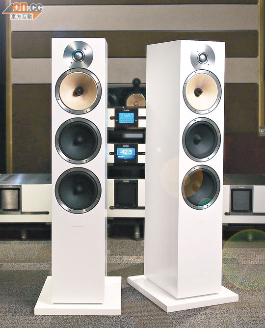

Var på hifiklubben å hørte på bl.a. b&w dm683 og b&w cm9. CM9 var en klar vinner med mer fyldig lyd og generelt mer behagelig enn dm683. Nydelig i hvit er den også. Anbefaler deg å stikke innom en hifiklubben og høre de mot hverandre selv.

CM9 er fin den, men er altfor fintfølende til å kombinere med de NADene..

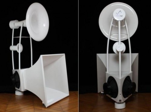

Kommer an på de ØYA som ser, det! Det KAN gjøres pent, som fex Martion, Zingali eller Avantgarde..men det er også unntakene.
Cm9 er virkelig lekker å se på, jeg er redd de ikke vill levere den lyden jeg er etter mtp stortromma. Har en kamerat som har cm9 han savner også det siste lille i bunn og vurderer aktiv sub. Klart bassen er mer presis og lyden er generelt ett hakk over mine 683, men personlig synes jeg man betaler mest for finishen på de. Hvordan opplevde du de mariussa?

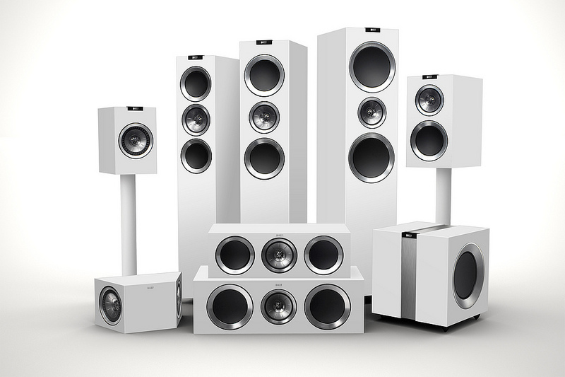

Kef sin R-serie får du i hvit. De har waveguide i diskanten og måler bra for å være kommersiell høyttaler. R500 koster vel rundt 17-18k. Selges hos blant annet Musikkmagazinet i Bergen.
Kef R-serien:

De, R-ene er faktisk gode, og ville stått på shortlist hos meg også, sammen med Dynaudio, Bowers, DALI og Vienna. Avalon er som sagt kjempekule, men det blir å sette Fordmotor i en Ferrari! Det ville dog funka kule med Avalon og Bladelius Thor III Novitas. Den leverer en helt annen kvalitet på watt enn NAD.
KEF er også utrolig gode på punktformig lyd, og ikke fullt så kilne på plassering som 683..i den klassen ville dog jeg valgt LS50, tror jeg..eller et par Dynaudio/PMC
