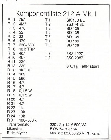

Trenger ringkjernetrafo/er med 14V sekundær.
Er det noen som har noe liggende?

el_mariachi
5.636
397
Vel og bra alt dette men det er altså 14V jeg trenger jfr. komponentlisten.
Etter det jeg har hørt skjer det att disse går opp i røyk så hvorfor vil jeg kjøre på dem en volt ekstra?

Bias er 2.5A for denne konstruksjonen. Det gir 12W klasse a i 8 ohm, 24W i klasse a ved 4 ohm og 12W i klasse a ved 2 ohm. Hvorfor det er valgt akkurat slik må du nesten spørre Lauvland om. Mener han vrøvla noe om å være sikker på å kjøre klasse A samme pokker hva slags last man hadde.
Det betyr jo at man i praksis kanskje kan knipe inn litt på biasen, men hvorfor lage klasse A om man vil kjipe på noe?
Med 2x14V på trafoene blir det ca 2x19VDC på forsyningen. 2.5A*38V =95W pr kanal, + litt for å holde resten gående og du er kjapt opp mot 100W pr kanal før du har musikk i stua.

el_mariachi
5.636
397
FYI:
Dette dreier seg altså om forsterkerprosjektet som ble publisert i Audio en gang i tiden.
