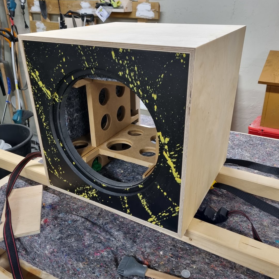

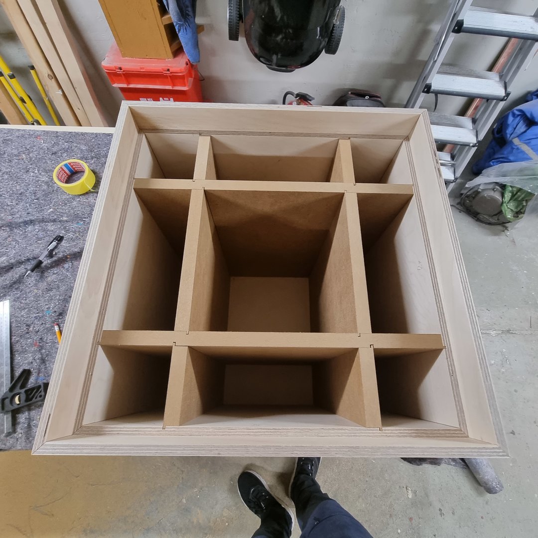

Tok et prøveprosjekt mens jeg venter på at Faital skal få elementer klare for levering igjen.
Bygde en ny kasse til en Rythmik F12G jeg kjøpte for noen år siden. Ble bygget i samme stil/metode som jeg skal bruke på 3wc-10. Kjekt med litt trening.
