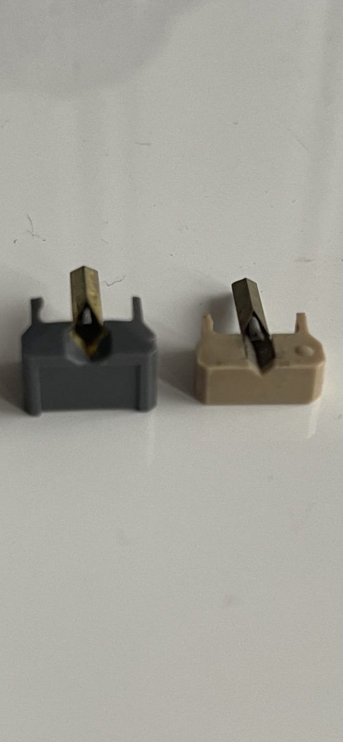

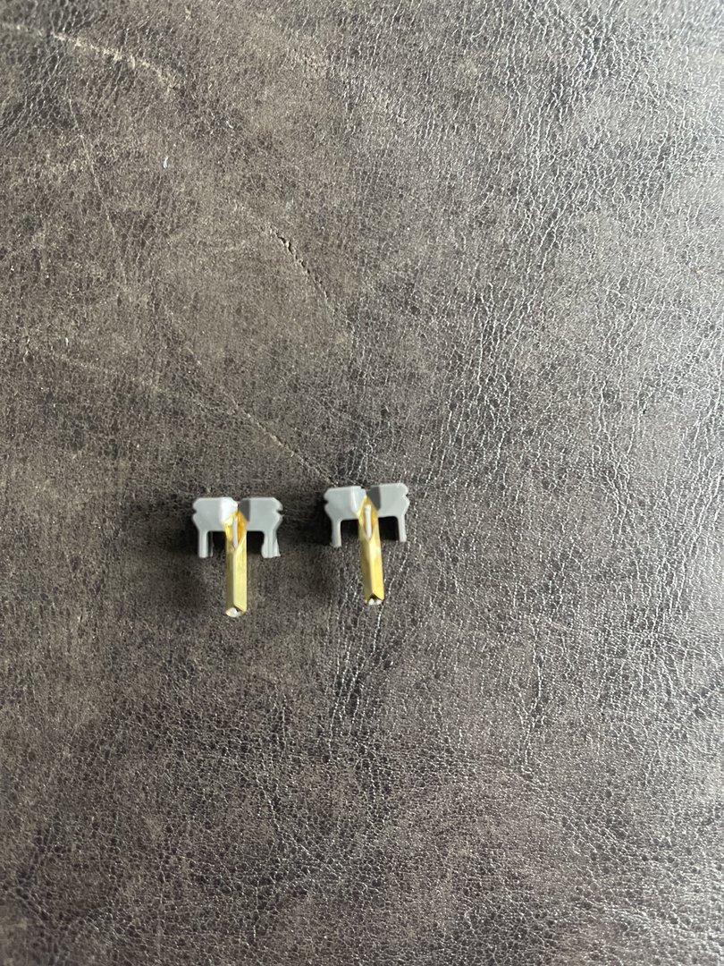

Litt sånn skrekkblandet fryd å kappe i plasten på en stift. Ikke helt lett å få det 100%strøkent og rett, men det har absolutt ingen betydning for lyden. Klarte det helt fint uten å styrte en Jack D først.Og da er ny moddet stift på plass og det var en klar forbedring. Tror at den originale var overmoden. Spesielt på gitar og piano var det stor forskjell. Nå er Diana Krall på besøk i min stue! Vis vedlegget 827634
Sandpapir på et bord, og så slipe pickupen med ønsket side vendt ned?Litt sånn skrekkblandet fryd å kappe i plasten på en stift. Ikke helt lett å få det 100%strøkent og rett, men det har absolutt ingen betydning for lyden. Klarte det helt fint uten å styrte en Jack D først.Har en til jeg må modde, men jeg skal forsøke å finne en løsning som gjør det lettere og ikke minst rettere
Tja, kanskje det. Blir mye å slipe da. Kanskje kappe med dremel først?Sandpapir på et bord, og så slipe pickupen med ønsket side vendt ned?

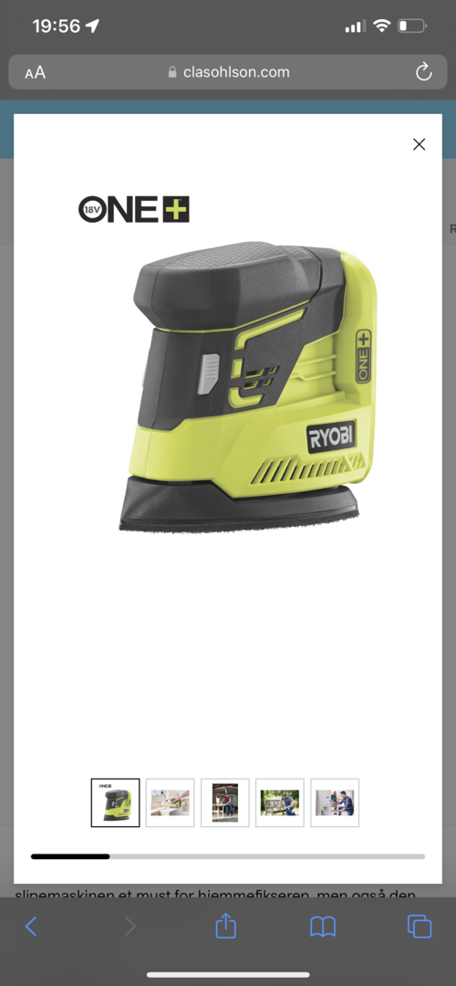

Etter å ha tenkt litt, jeg har jo en uåpnet "deltasliper" fra Ryobi. Kanskje en idé å pakke den ut, sette den på hodet og bruke den? Litt mer kontroll med en slik enn med en benkeslipemaskin.Jeg har faktisk en benkeslipemaskin også, så kanskje det kan være løsningen?
Sette i en skrutvinge eller noe, vatre skikkelig, og så ta det pent og rolig? Skulle funke detEtter å ha tenkt litt, jeg har jo en uåpnet "deltasliper" fra Ryobi. Kanskje en idé å pakke den ut, sette den på hodet og bruke den? Litt mer kontroll med en slik enn med en benkeslipemaskin.

Har trykkluft, så det kan nok evt blåses ut, men takk for tipsJeg tenker at det kan fort komme plastsmuler inn i det firkanta røret som nålefanen ligger i. Kanskje det kan være en idé å dekke over det med en teipbit eller plugge det igjen med en liten bomullsdott eller noe?
Jada, men denne var spesielt anbefalt og jeg fikk 2 stk for kr400,-, altså billigere enn de billigste hos Thakker. Jeg har en "oppgradert" original i bestilling fra LPgear som ankommer snart. Ble sendt fra LAX mandag, Uansett gøy å "pusle" littDet går sikkert fint, så lenge det ikke skjer at plastsmuler kiler seg fast mellom nålefane og shank, og trykkluften bare gjør at de kiler seg enda mer fast. (Jeg vet ikke helt hvordan det egentlig ser ut inni der..)
