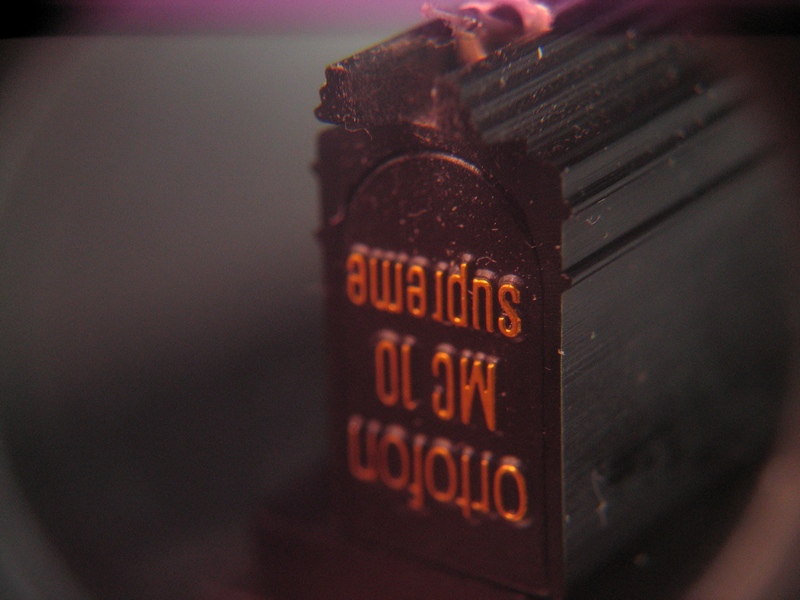

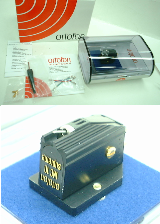

Fant denne annonsen for Ortofon MC10 Supreme på e-bay. Legg merke til skjevheten i huset. Dette lukter svindel lang vei. Helt utrolig. Piratproduksjon?
L
lark
Se på utfresingen for cantileveren i forhold til frontplaten med modellbetegnelsen på. På mine bilder er det iallefall skjevt.

Jeg ser overhodet ikke noen skjevhet. Bortsett fra vinkelen bildet er tatt i da.

OK. Da tror jeg at jeg kan oppklare litt.
Jeg har hatt pickup fra samme familie (samme hus), nemlig MC 20 Supreme. Da den var oppbrukt plukket jeg den naturligvis fra hverandre.  ;)
Cantilever, motorsystem, og alt det der, er montert i en kjerne av plast. Rundt dette er det skrudd på en U-profil av aluminium. Til slutt er plata med logo limt fast i fronten av U-profilen. Denne har nok mer kosmetisk funksjon enn noe annet, tipper jeg. Derfor tror jeg nok at det kan være skjevheter på de skikkeligste Ortofoner. Fronten skal skrå littegrann innover mot cantileveren også, pluss at det er to utstikkere for å beskytte cantileveren. Alt er som det skal, så langt jeg kan se.
Nå vet jeg ikke prisen han forlanger, men husk at dette er en for lengst utgått modell som i sin tid kostet rett under 2000,- (hvis jeg husker rett). Den bør med andre ord ikke bli dyr!

Helsike, det er synsbedrag :-[ Nå ser jeg at det de to "utstikkerene" av aluniniumshuset på hver side av cantileveren som lager synsbedraget. Hvis man ikke legger merke til at de stikker litt lenger frem enn resten, så ser det helt skjevt ut. Jaja, sånn kan det gå når man har begynt på 3-literen med "ROJO Cabernet Sauvignon" litt for tidlig på ettermiddagen ;D

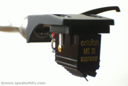

Her er bilde av min egen MC10 Supreme
