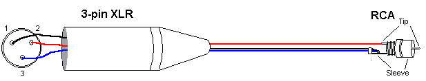

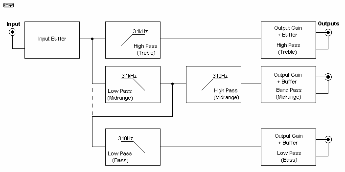

driver og bygger et aktivt 24db 3 veis linje-filter med ubalanserte utganger
høypass ampen er ubalansert, men de to andre er balansert
filteret har opampbaserte utgangsbuffere og individuelle nivå-reguleringspotensiometre
ønsker å ha xlr terminaler på båndpass og lavpassutgangene slik at jeg slipper spesielle kabler/overgangsplugger og kan bruke de balanserte kablene som foreligger
rekker det å legge en motstand mellom pinne 1 og 3 på utgangen av filteret 2 er "hot"
i så fall verdi?
i så fall verdi?
Bruk en motstand tilsvarende utgangsimpedansen på pinne 2 ift signaljord (dvs 100 ohm). Koblingen gir fordelen med undretrykking av innstrålt støy og annet "common-mode". Hvor mye avhenger av impedansmatchingen i de to "signalhalvdelene" og egenskapene på mottakersiden.

KJ skrev:
i så fall verdi?
KJ
ok 100R mellom pinne 1 og 3 og that´s it?
Thats it.
Jeg vile dog ha gjort en bestrebelse eller to på å sikre at signalføringen til pinne 3 er mest mulig "lik" pinne 2, dvs ta avgreningen på kretskortet (nærmest mulig jorpunktene til de aktuelle OPAMPene), og bruk tvinnede parkabler o.l.

hei igjen
sjekket kortet og skjemaet, som ligger under "construction pages", og det ligger en 1µF kondensator i serie med signalet etter 100R
så da trengs det vel en tilsvarende 1µF på pinne 3 via en 100R til pinne 1?

LMC skrev:
hei igjen
Leif
OK, da er du til bake til pkt. 2.4 i linken til Parelius. Du bør bruke en "lokal" motstand til jord på "utgangssiden" av utgangskondensatoren.

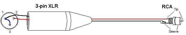

Hvis jeg forstår riktig , er utgangene fra ‘filteret ikke balansert. I så fall kan du kople utgangen(e) som “hot” og kortslutte “cold” til (signal)jord. Da blir kontakten i prinsippet er overgang som denne.
