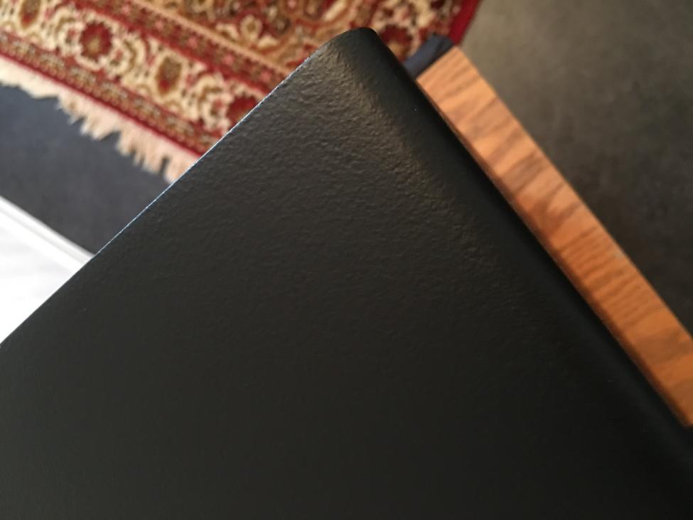

    Kommer ni ihåg att jag för några veckor sedan fick hem ett par RFT Corona från Tyskland; inlägg 261 i denna tråd. Denna högtalare är tillverkad i DDR i början av 80-talet. Den var tänkt att användas tillsammans med receivern Robotron RS 5001.
    De lät inte bra; kassene såg inte pene ut.
    Nu är de renoverade och modifierade.
    Kassene är slipade, sprutade med sprutspartel och därefter sprutade med matt svart maling, med lite struktur.

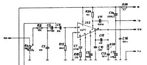

    Original delefilter hade vanliga polära elektrolytkondensatorer; inte bipolära alltså.
    Delefiltret är nu helt modifierat utifrån en ritning jag hittade på en tysk website, där man också rekommenderade att modifiera högtalaren till basreflexkasse. Jag gjorde det. Delefiltret har nu polyesterkondensatorer och nya spolar med grövre tråddiameter.
    Ritning på det nya filtret finns i inlägg 261.
    Resultat? En klar förbättring. Basen är stabil. Djupbas saknas, men man kan nog inte förvänta sig någon sådan med ett 6,5 tums baselement i en kasse på ca 12 liter. Mellanregister och diskant spelar klart och luftigt. Stereoperspektivet är mycket bra.
    High end-återgivning? Nej, långt därifrån; men tillsammans med de två monoeffektstegen RFT Geithain V 735 (också från DDR), är återgivningen riktigt bra.

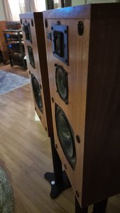

    [ATTACH

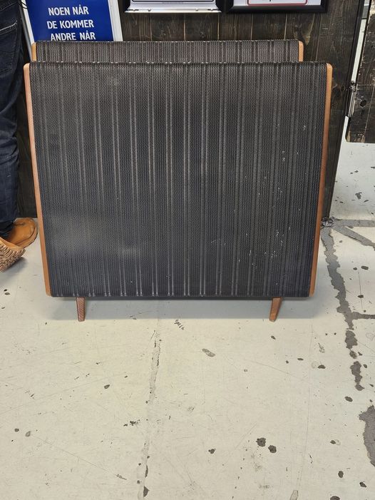

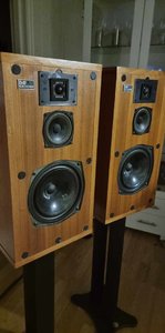

    Var å fikk noen National Panasonic SB 18 B, 25w, 4ohm.
    Spiller forrykende bra, Vokalene er så ekte at man skvetter til i blandt 😁

    Tor-S: Feil med dem? Hvor er grillene?
    Auditor
    27.02.2006
    12.088
    4.355
    Tor-S: På tide å få dem på plass , da. Hvis du ikke skal renovere kabinettet:rolleyes: Tør man spørre hva prisen ble?

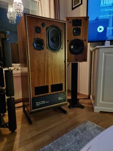

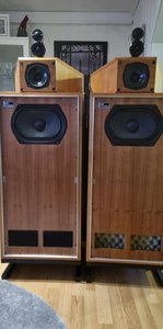

    Ja er en KEF bass du ser der på IMF RSPM mk4 høyttalere :)

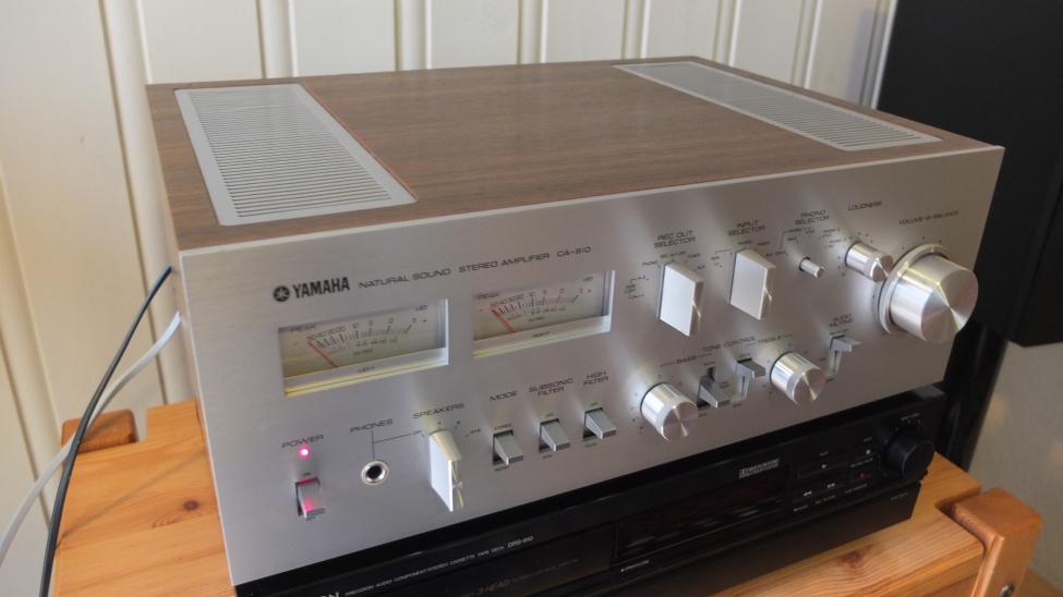

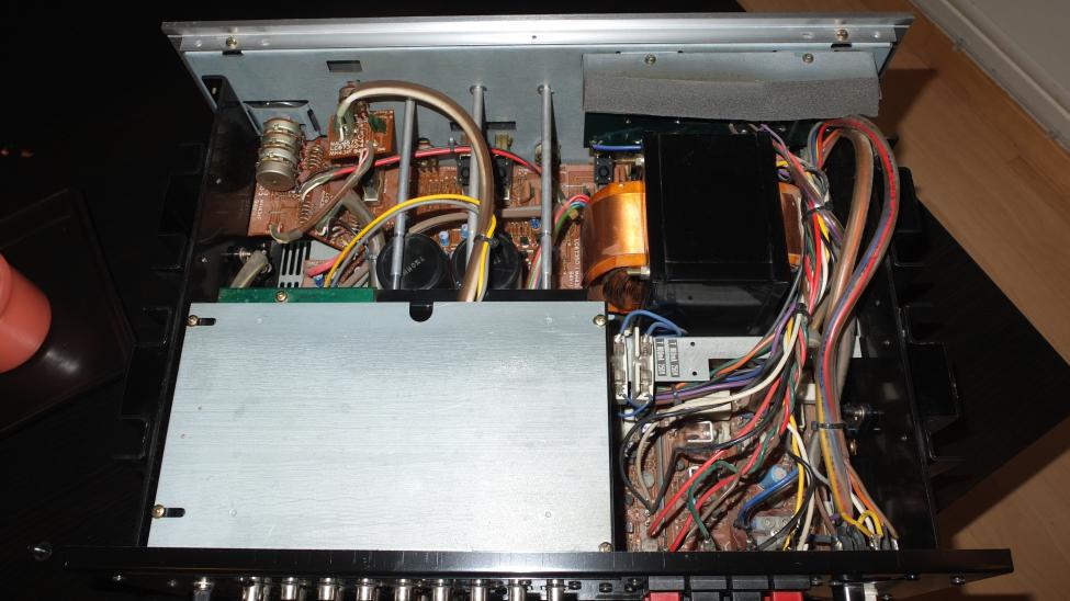

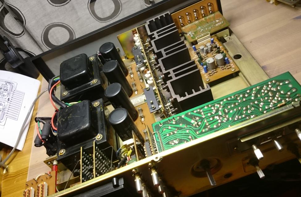

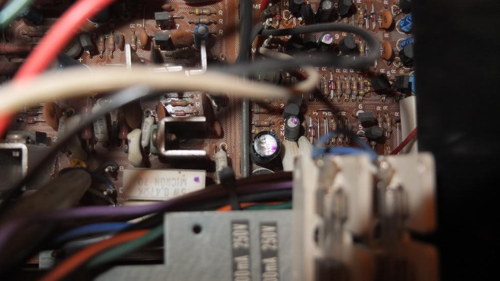

    Yamaha CA-810
    400,-
    Så godt som strøkent treverk og front..

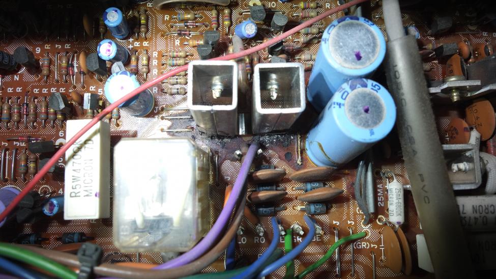

    Mangler en bryter for Phono samt at pærene har gått bak VU meterene.. Pærene er relativt enkle å finne på Ebay som 14v 80mA wheat. De er også koblet i serie slik at når en går så går de alle..
    Etter en god del utblåsning med trykkluft og kontaktspray i potmetere så virket denne en stund.. Helt til det sa "POPP!" i høyttalerene og reelet slo ut.. Åpnet undersiden og fant dette synet:
    En fyr på 80 tallet hadde nok tenkt på å lodde dette.. Så ropte kona at det var middag.. Deretter kokte alt bort..
    Etter å ha loddet på alle pinnene tok jeg ingen sjanser og koblet på noen FLH høyttalere for å spare mine B&W`s for total destruksjon..
    Gikk bra en hel dag, helt til jeg slo den på her imorgen tidlig.. 5 minutter med spilling.. "POPP!" og helt død. Skrudde den av og på.. Funker som vanlig igjen. Så jeg mistenker kondensatortrøbbel. Uten å gjøre mer enn bare å ta av topplokket ser jeg en kondensator som holder på å implodere..
    Har 3 kondensatorer med samme verdi som er testet ok så dette blir et prosjekt nå som jeg ferie.
    More will sikkert follow..
    Frog79
    Auditor
    27.02.2006
    12.088
    4.355
    Frog: Sjekk alle kondiser, bytt hvis nødvendig. Den bryteren bør du kunne finne på Yamaha-fora...De er akkurat like vanskelige delemessig som kassettspillerne fra samme merke. Men låter bra når de er OK. Veldig bra, faktisk..
    frog79
    05.11.2014
    662
    719
    Søkke ta.. Vel jeg er ferdig med en 4.5 time lang feilsøking på denne Yamaha`n..
    Finner egentlig ingenting galt. Den kondensatoren jeg postet bilde av ser gåen ut men den er innenfor spec på rundt 11uF med 0.8ohm ESR..
    Sjekket flere kondensatorer men finner ingenting. Det eneste jeg egentlig fant var størknet hardt lim ifra en kondensator som kan være ledende.. Rengjorde det jeg greide men det er uansett ikke roten til problemet her. Hadde det vært det så hadde jeg hatt et problem hele tiden.. Ikke bare av og til..
    :confused::confused:
    Frog79

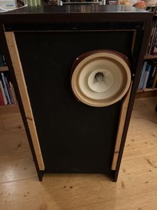

    Ja, disse er vel de transmissonlinjehøyttalerne fra Luxor som Kjell har. Det får vi nok vite så snart han logger seg på. Hvis de er i god stand så er det løp og kjøp, enkelt og greit. Jeg hadde ikke tenkt noe mer på saken og bare kjøpt dem.
    Kjell_Kranzberg
    08.03.2005
    3.503
    3.599
    6021 är inte transmissionlinehögtalaren.
    Den heter 8071.
    6021 är från ca 1973. Basen kommer från Peerless. Alnicomagnet.
    Filtret är enkelt; en kondensator, inget annat.
    I Hifihandboken från 1973 anges frekvensomfånget till 38-18000 i dämpat mätrum.
    Man kan skruva bort den bakre väggen. Elementen är skruvade inifrån.
    Kassen är mycket välgjord.
    Värt 150 kr? Ja, men inte mer.
    frog79
    05.11.2014
    662
    719
    Dålig kontakt i reläet på utgången?
    Har vurdert det ja.. Jeg har hatt den gående nå helt siden jeg tok den feilsøkingen og den har ikke poppet siden. Igrunn den eneste forskjellen denne gangen er at jeg bruker en annen input enn hva jeg gjorde før. Jeg skal la den gå slik nå i 3 dager med mer eller mindre konstant spilling. Hvis ingenting skjer så prøver jeg den gamle input`n igjen.
    Skal også ta en liten sjekk av pre/main uavhengig av hverandre hvis dette skjer igjen.. Isolere problemet litt.
    Den kondensatoren jeg viste bilde av i den første posten er en Bipolar 50v 10uF som jeg ikke har noen av.. Har bare polariserte så den blir bestilt ifra Ebay.. Den viser seg å være 100% ifølge sjekker jeg har gjort men når den ser slik ut blir den byttet uansett.
    Kondensatorlimet som jeg fjernet så slik ut før jeg begynte rengjøringen:
    Fikk jo ikke bort alt men det aller verste er bort..
    Jeg avloddet begge transistorene og disse sjekker ut 100%. Jeg avloddet også begge kondensatorene som man ser ifølge bildet er noe forskjellig på toppen selv om de har samme verdi.. Men de sjekker ut 100% de og.. Disse to er dog på listen over ting jeg skal bytte ut...
    Man ser også utgangsreleet på samme bilde. Greide å tyne en god del kontaktrens inni dette. Samt rense alt limet som lå rundt det.. Jeg har målt restene som er igjen av dette limet med multimeter og kan ikke finne noe som leder..
    En trønder gir aldri opp...
    Frog79

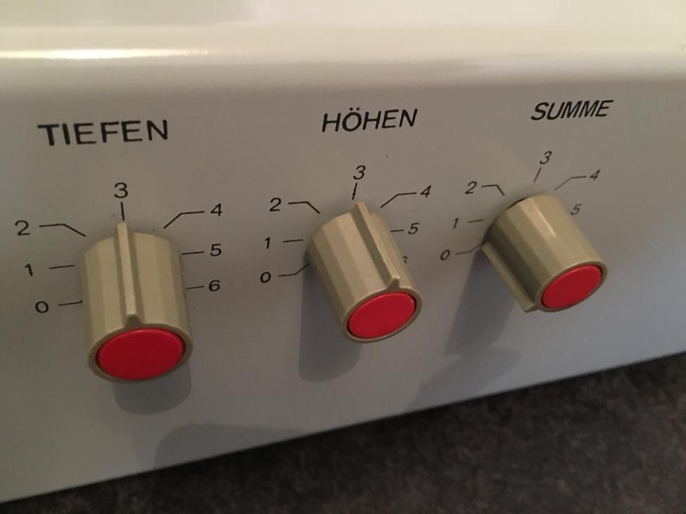

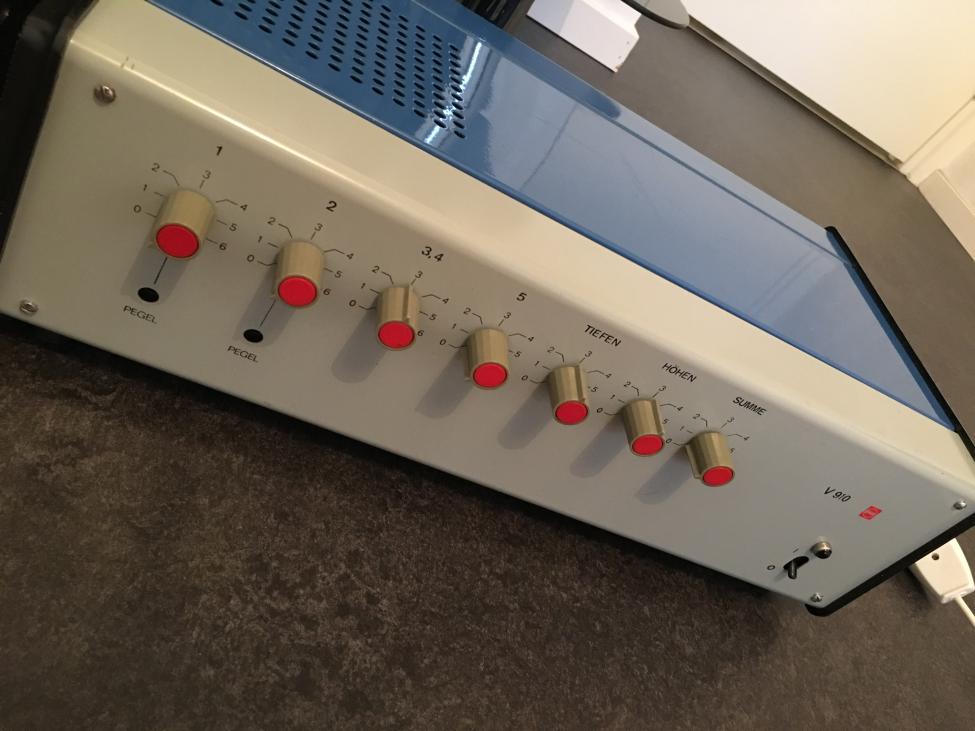

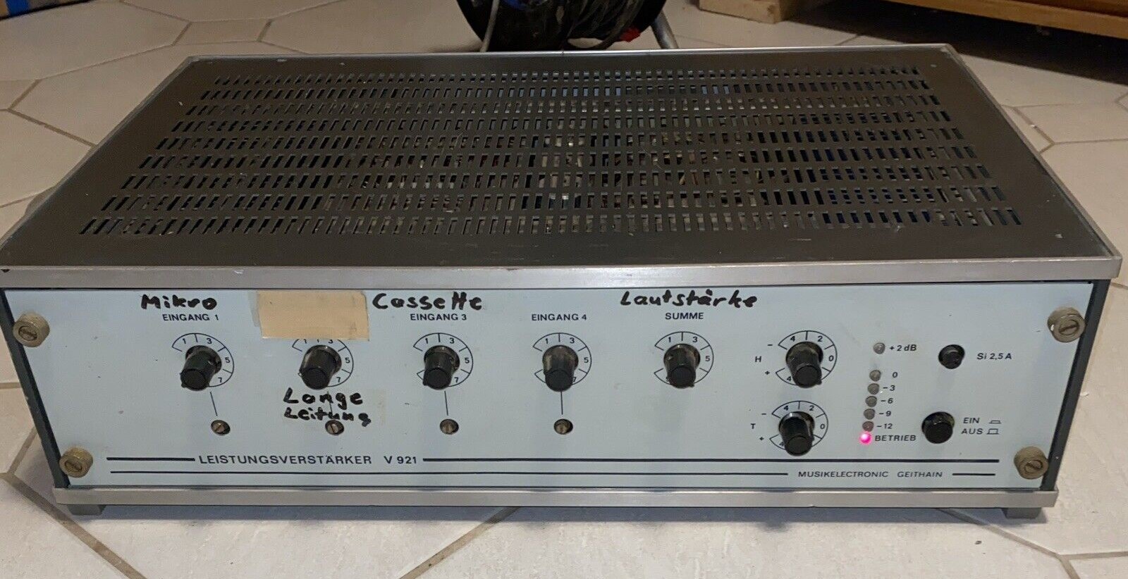

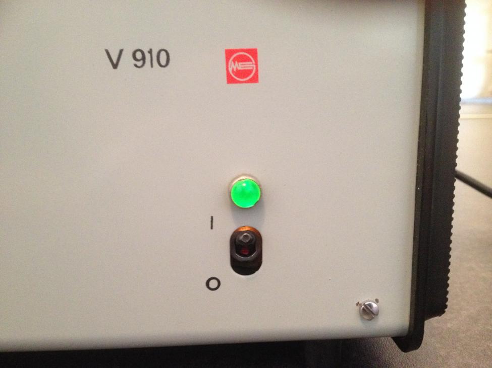

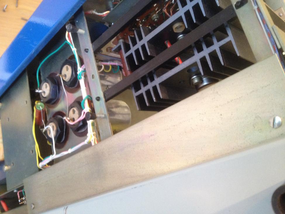

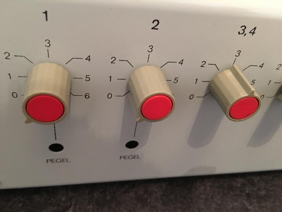

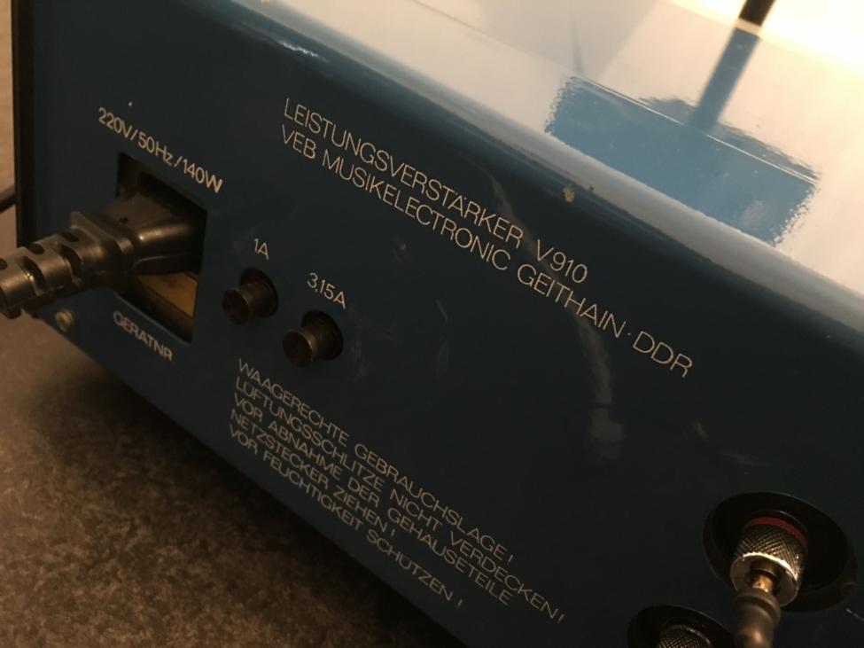

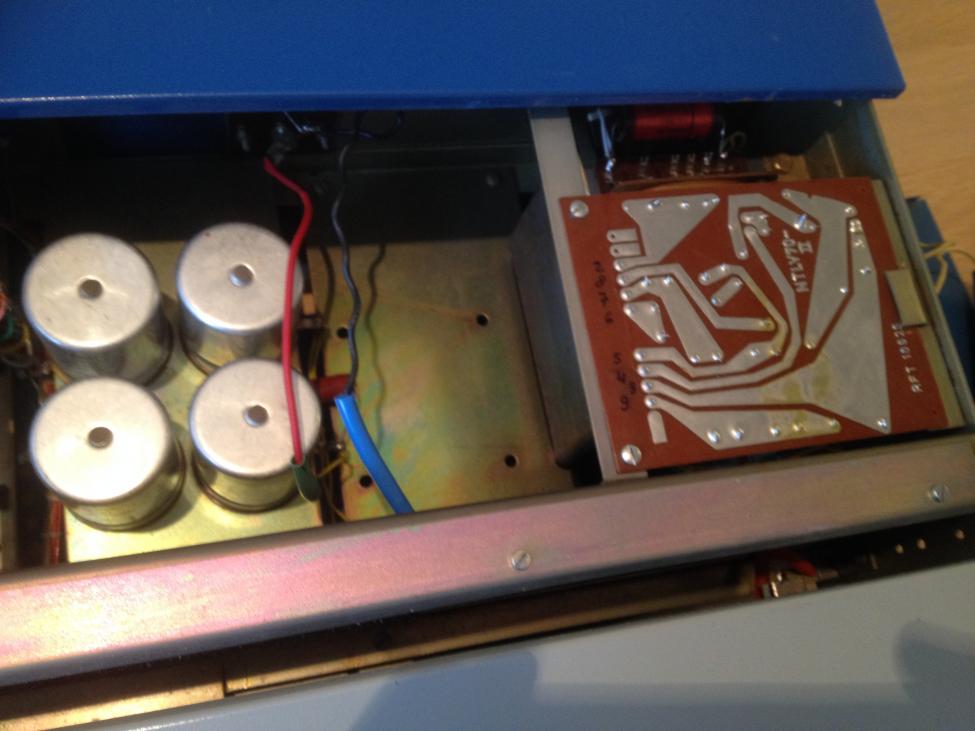

    2 stk Geithain V 910 står nu i mitt lyssningsrum.
    I DDR var den här förstärkaren vanlig i t ex samlingslokaler.
    Det är egentligen en monoförstärkare med inbyggd mixer och tonkontroller. Ingångarna 1 och 2 är mikrofoningångar.
    Den har LF-transformator både på ingång och utgång och balanserade ingångar.
    Återgivningen är äkta vintage. Den är mycket mjuk och transparent. Det är en transistorförstärkare, men den påminner mycket om äldre tiders rörförstärkare i karaktären.
    Pris inkl frakt med UPS: ca 1300 SEK.
    UPS levererade snabbt. Paketet (30 kg) lämnades in i tisdags kväll i Hannover; i fredags eftermiddag var det framme här i Motala.
    Kjell_Kranzberg
    08.03.2005
    3.503
    3.599

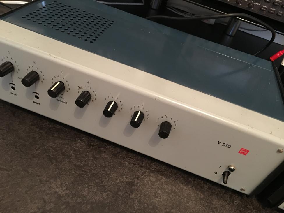

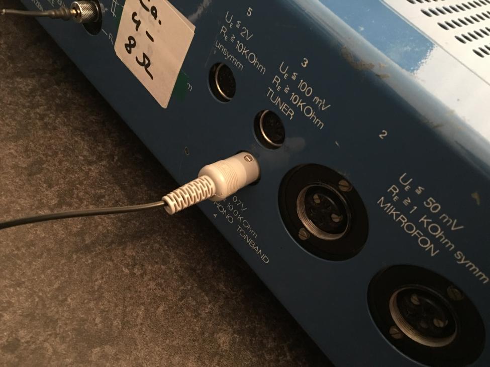

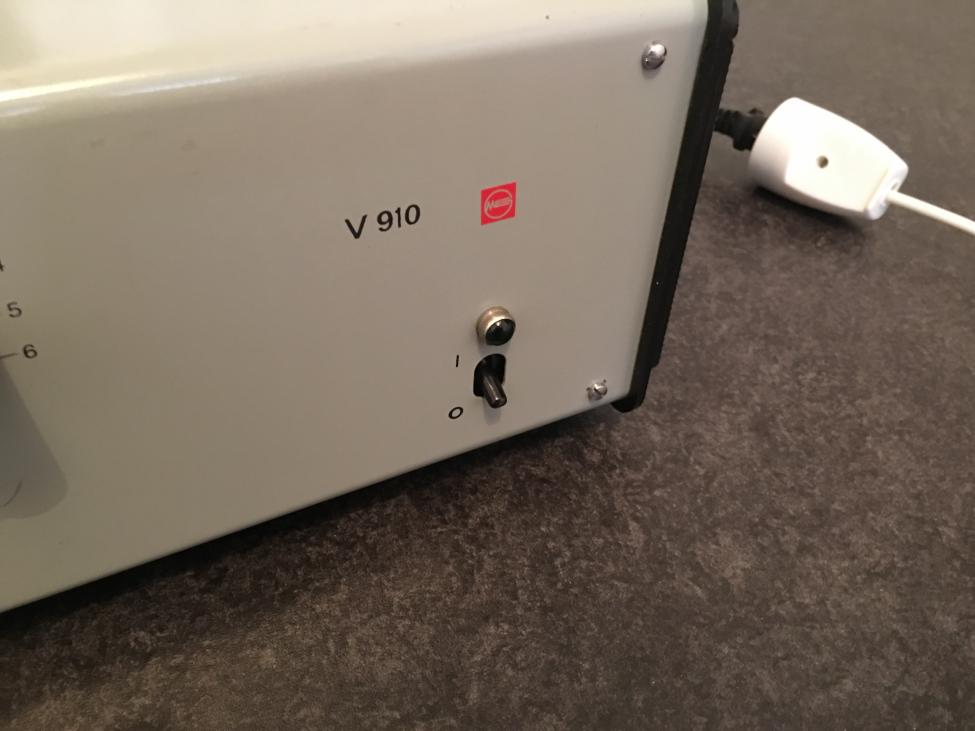

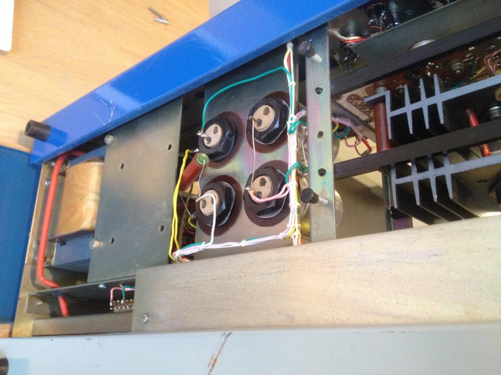

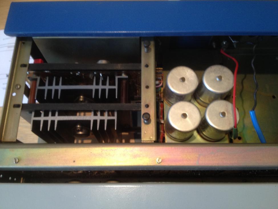

    Fler bilder på V910.
    Snyggt och prydligt, inne i förstärkaren, eller hur?
    I original har förstärkaren s k "100 volts högtalarutgång" som är högohmig. Det går att koppla om utgångstransformatorn till ca 8 ohm (enligt kopplingsschemat), men här har någon tidigare ägare valt att ta bort utgångstransformatorn. Den ska egentligen sitta i det tomma utrymmet mellan kondensatorerna och nätdelen/nättransformatorn; se den första bilden.
    En av de fyra elektrolyterna sitter i serie på högtalarutgången. Det går att klara sig utan utgångselektrolyt, eftersom effektsteget är DC-kopplat med symmetrisk spänningsmatning, men utgångselektrolyten sitter väl där som extra säkerhet, så att det inte ska komma likspänning till högtalarna om effektsteget havererar.
    Med tanke på att förstärkaren är mer än 40 år gammal, kanske man ska fundera på att skifta de fyra elektrolyterna.
    I effektstegsdelen har någon tidigare ägare skiftat några kondensatorer...
    Högtalarterminalerna är inte original...

    frog79
    05.11.2014
    662
    719
    En trønder gir opp..
    Denne Yamahan tok hovedsikringen her igår etter 10 timer med lav spilling.. Åpnet den opp og ser ingenting som åpenbart har gått galt.. Kan være en filleting for alt jeg vet. Men slik jeg bor nå så er dette uholdbart og den søker da et nytt hjem for folk som større kompetanse enn meg på elektronikk..
    Den fungerte igjen når den ble skrudd på.
    Leverer jeg den tilbake til hvor den kom ifra havner den på dynga. Noe jeg ikke helt kan leve med. Den fortjener bedre enn som så.. `

    Hvis den tok hovedsikringen tyder det vel nesten at det er noe kontakt problemer i eller før transformatoren?
    Hvis du ikke mener sikringen i forsterkeren da...

    J.O: Hovedsikringen betyr som oftest den ene, store sikringen som passer på hele huset..Ryker den, blir det svart- HELT svart.
    Frog: Da klarte du altså ikke den? Vel, hiv ut!
    frog79
    05.11.2014
    662
    719
    Tok hovedsikringen i huset ja..
    Det er nok som du sier mest trolig noe galt i strømforsyningsdelen.. Ettersom det faktisk skjer bare i ny og ne så mistenker jeg fremdeles kondensatorer.. Men dette er som sagt noe jeg ikke jobber mere med nå..

    En defekt kondensator? Nej det tror jag inte. I så fall borde säkringarna i förstärkarens nätdel bränna av.
    Huvudsäkringen i huset brände alltså av, men säkringarna i förstärkaren brände inte av...
    Har du kollat nätkabeln och kontakten på den?

    Kjell: Der kan du være inne på noe. Bytte ut den, evt med nytt IEC inntak og forbedrede støpsler. Det eliminerer evt kabelbrudd, morkne forbindelser ++- i original kabelføring. Samt gir mulighet til ekstra oversyn/skifte av loddepunkter, filterkondiser, defekte releer osv..

    frog79
    05.11.2014
    662
    719
    Har allerede testet dette. Ikke no brudd eller vakkel. Har også testet det som er av intern kabling ved å stikke en trepinne nedi den under avspilling og røre på alle kabler og koblinger. Ikke det heller..

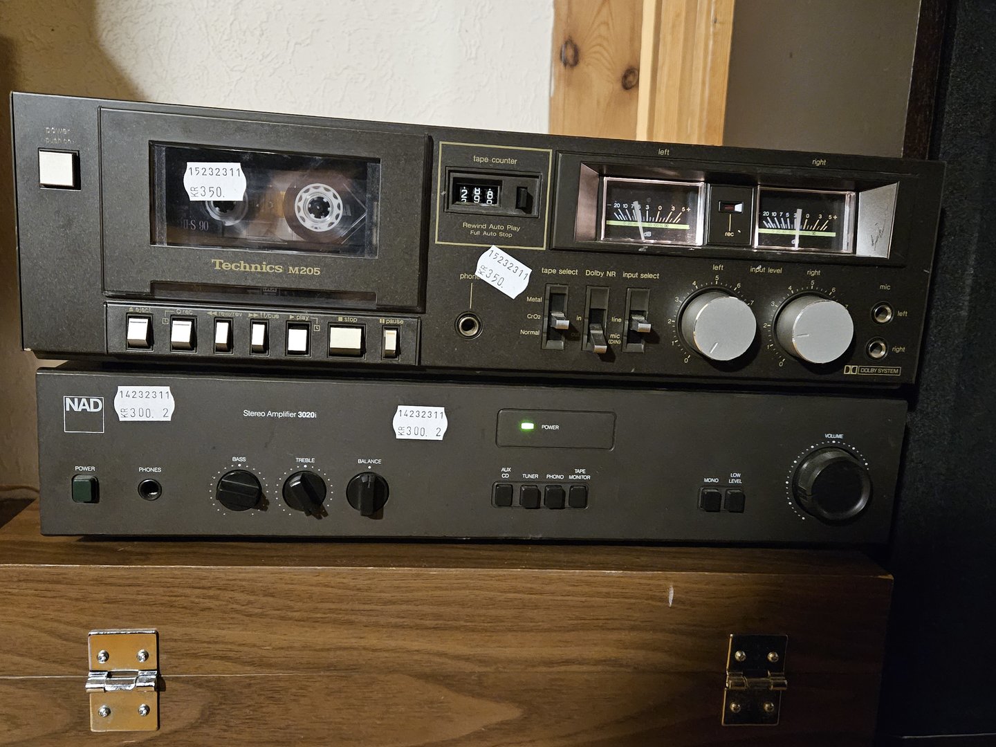

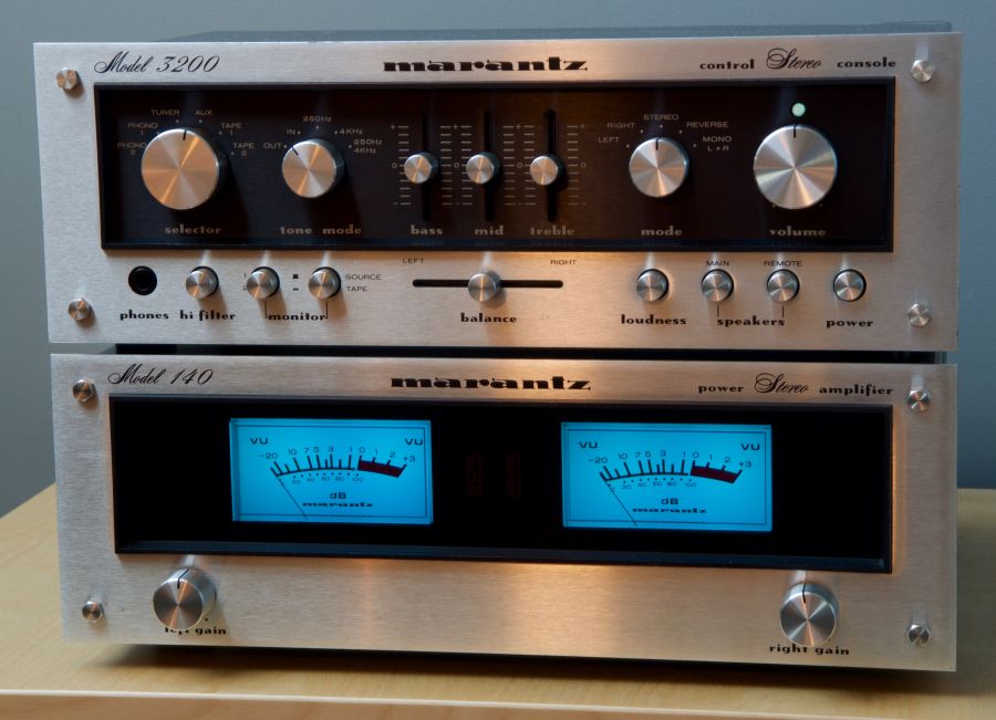

    Kjøpte her på hifisentralen for noen dager siden ett fungerende sett med Marantz 3200 preamp og 140 effekttrinn for 100 kr pluss frakt.
    Var det ett ok kjøp eller ? .........:cool:
    Jeg tror nok du gjorde en grei deal der ja :):rolleyes:

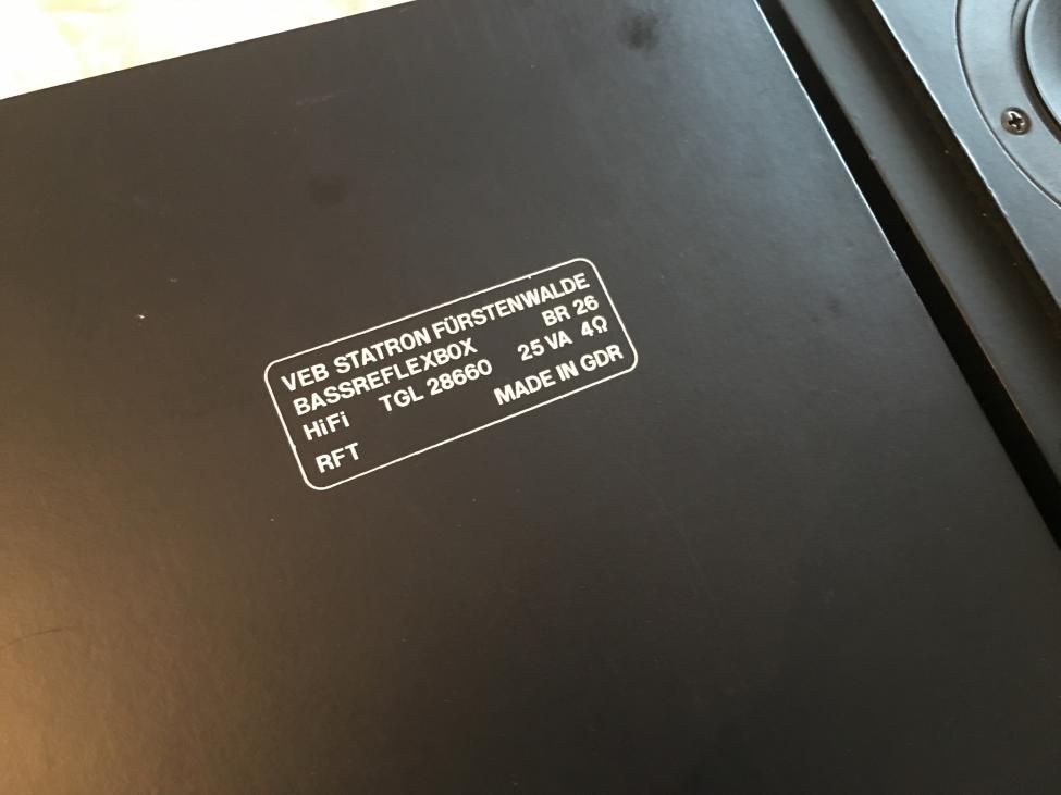

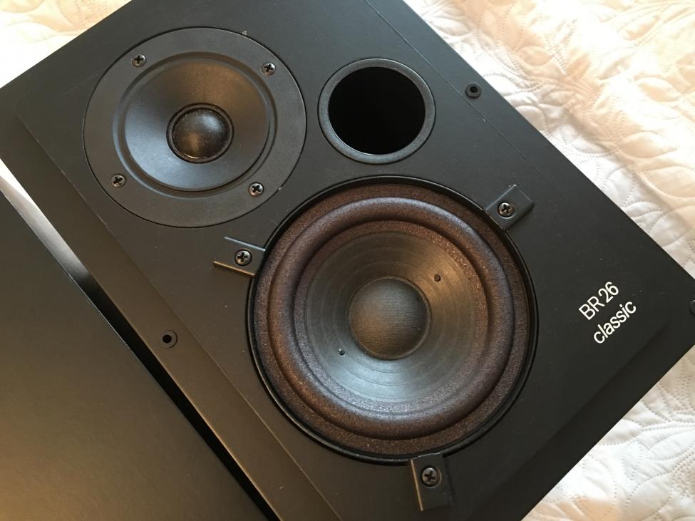

    Ukens vintagekjöp är mer hifi från DDR: ett par RFT BR 26, studiomonitorer från Musikelektronik Geithain.
    700 kr inkl frakt.
    Bas 5 tum. Användes i mobila radio/TV-studios i både DDR och Bundesrepubliken.
