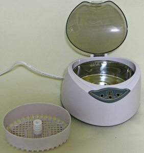

    Etter meget bra resultater med DIY vinylplatevaskeren med ultralyd, så slo jeg til på en liten slik beregnet for cd-plater også.
    Under 200,- fra Netthandelen så det var ikke noe å tenke på(bud)
    Denne går under benevnelsen smykkerenser fra netthandelen og det er med en kurv i hardplast,samt et klokkestativ og CD-holder

    CD-holderen tar bare 3 CDer så her bør en ikke ha for travelt
    Har tatt en test med en helt blank uinnspilt CD
    la på :
