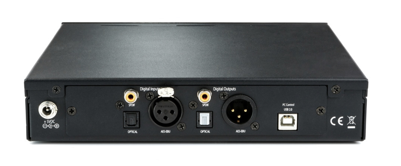

Hei! Har en MINIDSP DDRC-22D DSP som jeg nå bruker mellom Sonos Connect/TV og Benchmark DAC1 HDR. Disse tar nå opp den optiske og RCA inngangen på DSP’en, å det gjør att jeg sitter igjen med AES-EBU inngangen på MINI DSP’en. Her kunne jeg tenkt meg å fått koblet til PC’en via USB, så er på jakt etter en konverter som takler minimum 24-96 (som er det høyeste MINI DSP’en støtter. Er det noen som har erfaringer med sånt, å kanskje vet om noen bokser som gjør denne jobben til en fornuftig pris? Kilden er en Macbook Pro med standard USB utganger.
