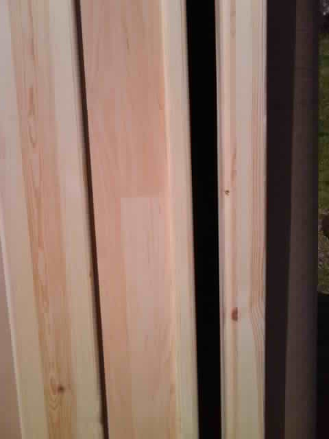

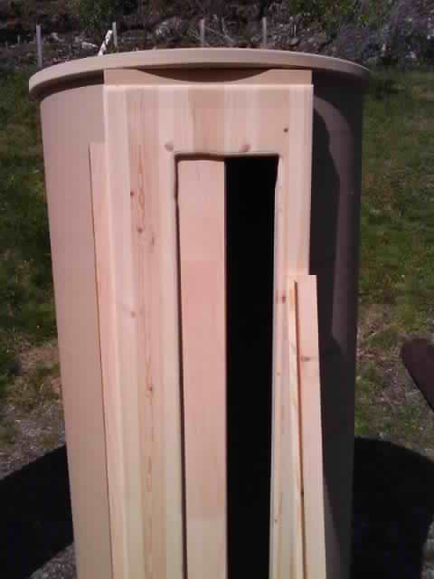

    Variable helmholz... Fiffig!
    Disse er spennende, gi oss mer info!

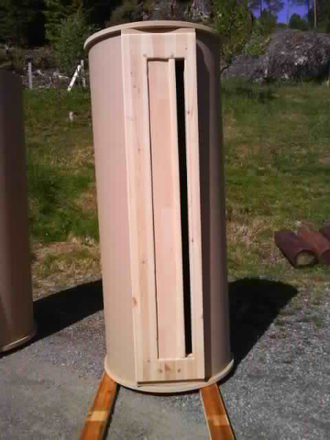

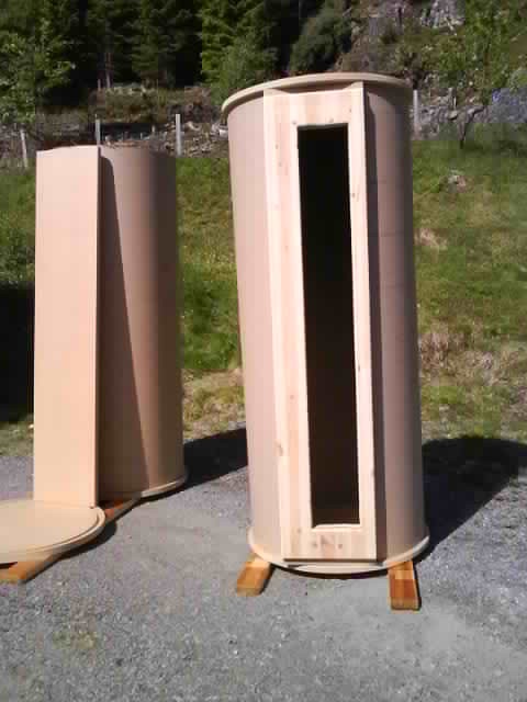

    hei

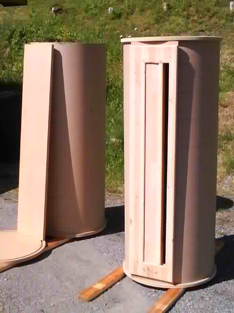

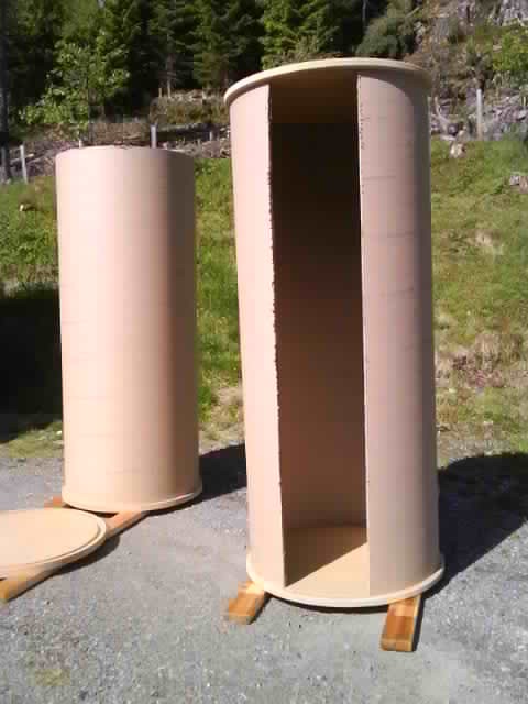

    Dette gikk rett i dass :-[.INGEN målbar forandring.Mine eldre 3 små resonatorer (100-150 L) funker med 4-5dB reduksjon av 55Hz`en.
    Årsak: Elendig K-verdi.

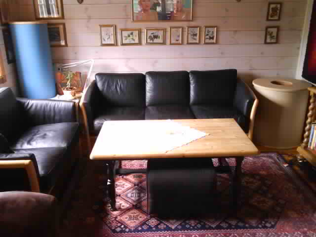

    Kampen mot stående bølger forsetter,men uten denne form for regulering av resonatoren.
    Må få opp K-verdi på resonator.D.v.s. sammspillet mellom port-areal og port-lengde i forhold til antall liter og "kabinettet`s" materiale/form.

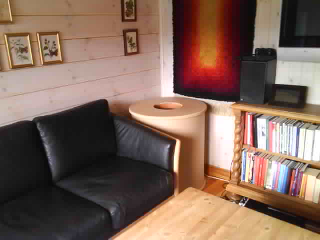

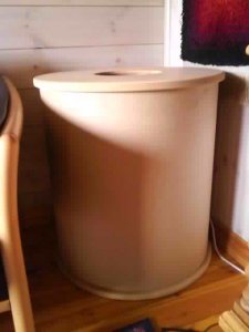

    ymir
    hei

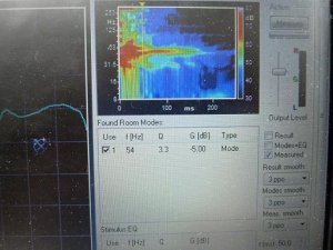

    Har kjørt noen test toner,og den største resonatoren går i RESONANS.....Med en rein sinustone på 55Hz starter den å vibrere (Ikke hørbart?),MEN trykkbølgen som alltid er sterkt hørbart og følbart tilstede i hjørnet er borte.Ved 50 og 60Hz kjennes vibrasjonene så vidt når ein legger handen på resonatoren.Båndbredden er valgt til 17 Hz,46-63Hz,resonansfrekvensen er tunet til 55.55Hz
    Den mindre resonatoren går ikke i resonans og en kan både høre og føle trykkbølgen i hjørnet,om enn,en del redusert.
    Nordenstam
    17.05.2010
    196
    Ser ut som bra resultater det der! Vanskelig å se skala på ting på spektrogrammet, men det var i alle fall en god synlig forskjell på den dominerende stående bølgen. Grattis!
