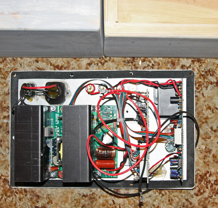

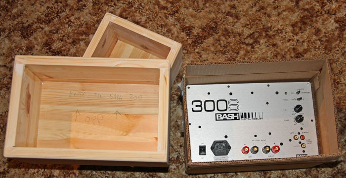

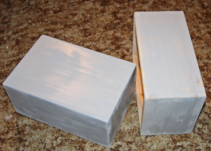

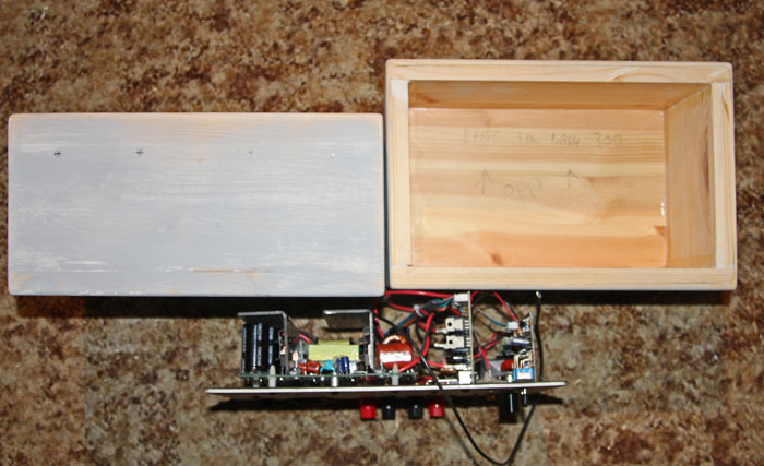

Har lagd et par kasser til mine BASH 300S bassforsterkere , og nå lurer jeg på hvor mye luft de trenger?
Kassen er laget slik at den er akkurat så stor som fronten av forsterker, men den er dobbelt så dyp som forsterkeren.
Tenkte å lage 4 stk hull i bunnen rett under forsterkeren samt 4 hull i nedside av rygg på kassen.
Har også merket av 8 stk hull i topp Alle hull blir vel ca 10 til 13mm
Tror dere dette blir nok lufting?

BASH forsterken blir vel ikke så varm? Det er i alle fall min erfaring. Har du mulighet til å teste ut kassen? Med brannhemmende materiale skal du være på den sikre siden.

Har lest litt om denne forsterkeren og den blir nesten ikke varm i det hele.
Har likevel laget de ovenfornevnte hullene og jeg tror det blir nok lufting.
Bestilte 0.5mm aluplater for å kle innvendig. Dette både for å skjerme og brannbeskytte.
