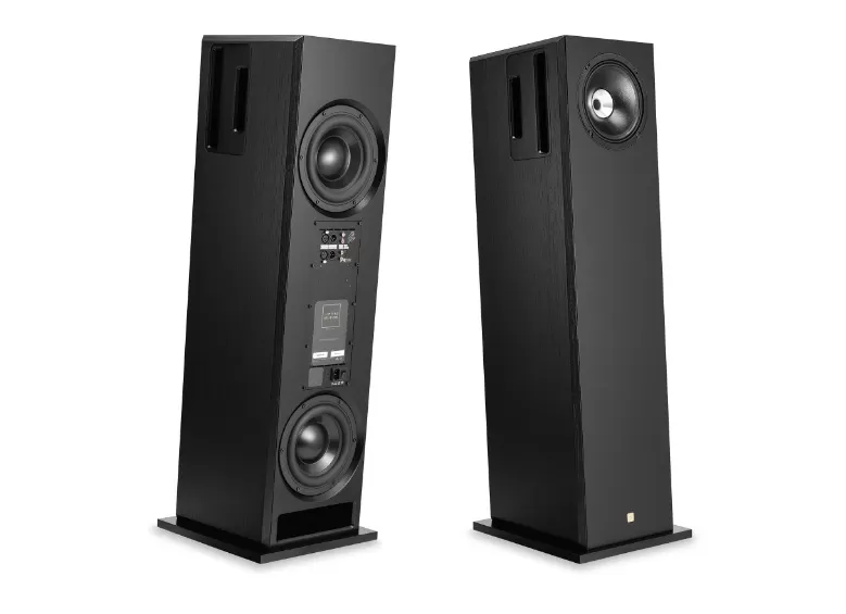

    Denne nye høyttaleren vil adressere begge punkter. Jeg starter nå utviklingen av en Sigberg Audio fullfrekvens, aktiv høyttaler med kardioide!

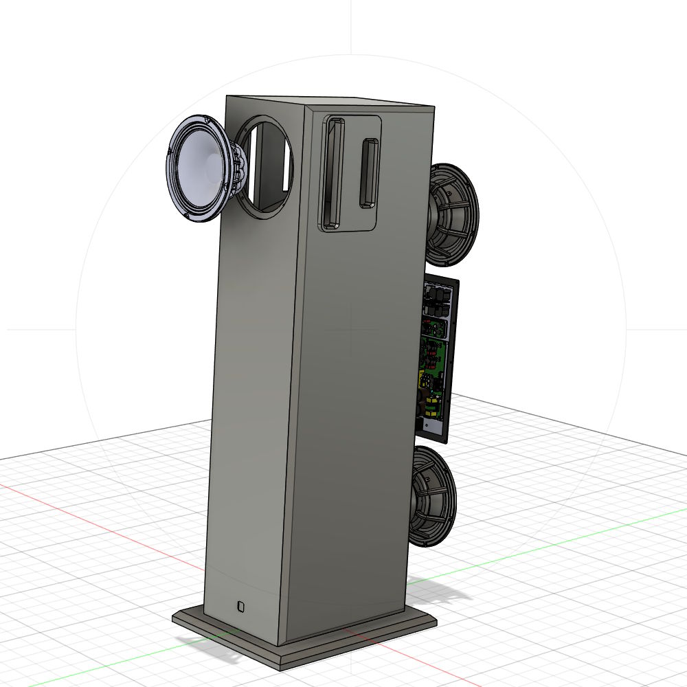

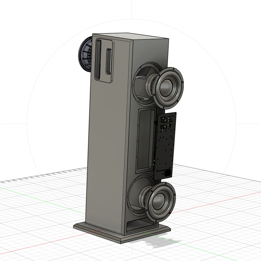

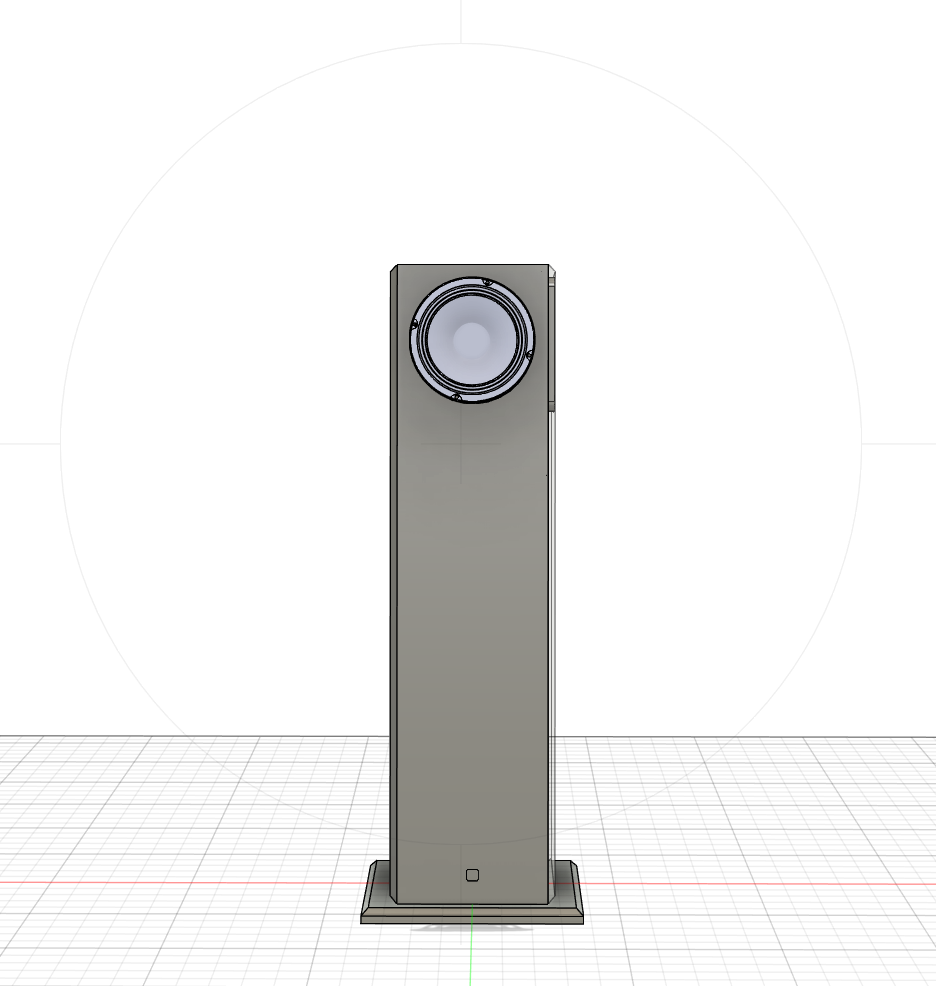

    (Svært tidlige skisser, med forbehold om større endringer)
    Litt om høyttaleren (forbehold om endringer)
    • Stort lydbilde og fyldig og naturlig lyd (tilsvarende øvrige Sigberg Audio produkter)
    • Fullfrekvens (20-20,000hz) in-room
    • Kardioide øvre bass og mellomtone
    • 3-veis design. Coax i mellomtone/diskant. To kraftige 8" (fs:25hz) til bass og subbass.
    • Portet kabinett, med opsjon til å gjøre om til lukket med medfølgende skumplugg.
    • Som med våre andre høyttalere, vil den supportere plassering tett til bakvegg (men også lenger ut).
    • Enkle presets (knapp bakpå) for å justere bass/plassering, pluss 9-bånds EQ innebygget for å temme rommet.
    • Dedikert preset for å parre med Sigberg Audio subwoofere. Denne introduserer høypass i høyttalerne slik at de matcher SA subwoofere perfekt.perfectly.
    (Veldig) Foreløpige spesifikasjoner:
    • Portet (bak) kabinett
    • 5.5" mellomtone, 1" silkedome (coax)
    • Dobbel 8" (22cm) aluminium bassdrivere
    • 107x35x32cm (HWD)
    • 28-20,000hz (+/-3dB anekoisk)
    • Typisk in-room bass respons: 20hz (-3dB)
    • Kardioide fra ~250hz
    • 3-kanals, 650W Hypex forsterker i hver høyttaler
