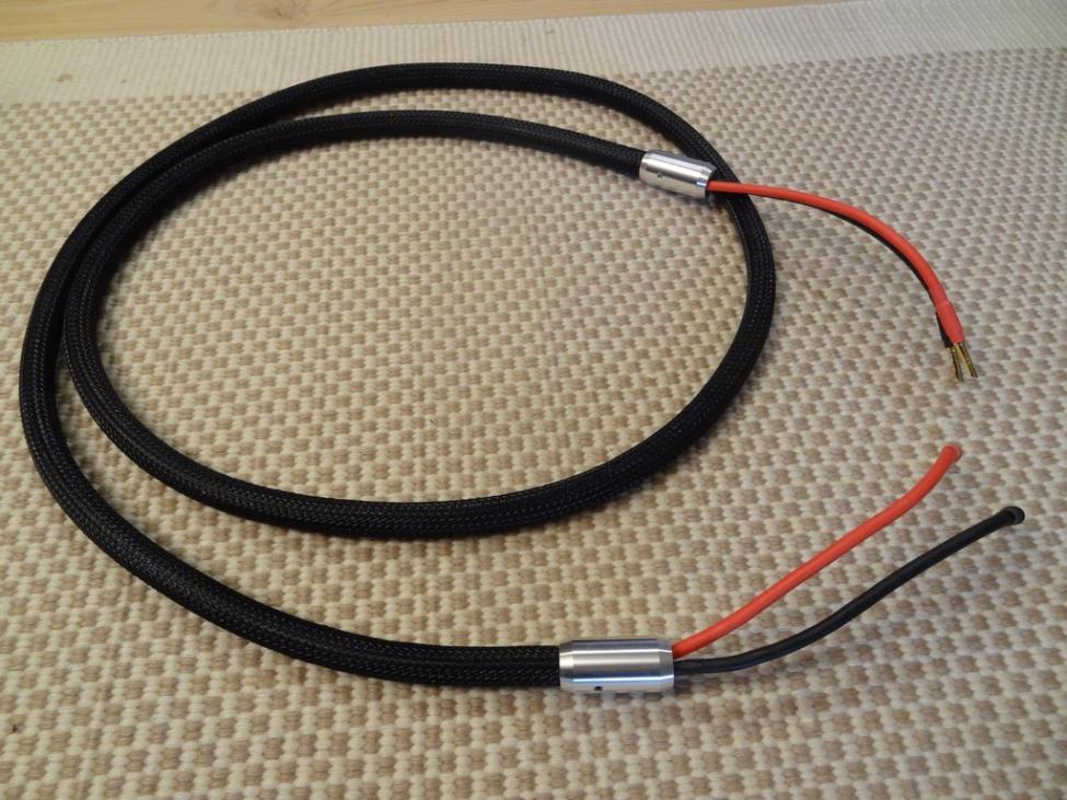

Kan jeg anbefale et lite DIY-prosjekt?
Klotz LSCF425SW - 4 x 2.5 mm² høyttalerkabel - Kabel - metervare - Kabler/Plugger
https://www.elfadistrelec.no/no/lab...r_Buyable=1&page=1&origPageSize=50&simi=97.29
https://www.elfadistrelec.no/no/lab...er_Buyable=1&page=3&origPageSize=50&simi=98.0
https://www.elfadistrelec.no/no/var...er_Buyable=1&page=6&origPageSize=50&simi=97.0
https://www.elfadistrelec.no/no/fle...e&page=9&origPos=6&origPageSize=50&simi=97.88
Tilsammen blir det vel ca 1500 kr inkl moms og frakt for et par tre meter lange fireledere, og da er krympeslangene den dyreste delen. Jeg har ikke dobbeltsjekket at alle målene stemmer her, men det kan være et referansepunkt for hva noe slikt bør koste. Det er helt sikkert mulig å kjøpe dette billigere andre steder.

Akkurat det samme har jeg gjort, men med 4x4mm Klotz og krympeslange og pyntestrømpe fra Biltema. Tror ikke det kom på mer enn 6-700 for 2x2m
På bildet mangler spader i alle endene.
Stilig! Selv går jeg for 4x4 mm og Speakon NLT-kontakter i hver ende.
Den Audioquest-kabelen som ble nevnt tidligere i tråden koster vel en 3500-4000 i tilsvarende lengde, men det er bare 2,6 mm2 lederareal. Til gjengjeld får man med mye mumbo-jumbo, som f eks
SPREAD-SPECTRUM TECHNOLOGY (SST): Any single size or shape of conductor has a specific distortion profile. Even though radially symmetrical conductors (solid or tubular) have the fewest discontinuities, any conductor of a particular size does have a sonic signature. SST is a method for significantly reducing the awareness of these character flaws by using a precise combination of different sized conductors. The different SST-determined conductor sizes used in Rocket 44 allow an exceptionally clear, clean and dynamic sound.
Yeah, right. Sikkert verdt noen tusen ekstra, det der. :rolleyes:

Du kan jo lage slike å selge dem for kr. 25000.- og folk kjøper gladelig :p
L
Larkus
Javel? Hadde du betalt 25000,- for disse kablene? Uansett om svaret er ja eller nei, så er det fint med en saklig begrunnelse.
Dazed
29.01.2003
20.554
7.290
Ta det som komplimentet det sannsynligvis var ment som. De ser bra ut, og kabler som blir solgt til 25K veil. er ikke noe mer enn disse.
Kunne vert artig å testet.
Men fallgruven her er vel lodding.
Hvilke loddetinn og hvilke temperatur til dette?
Skal kabelen mettes med loddetinn før en stikk den inn i pluggen, slik at det ligg loddetinn rundt en hver leder?
Noe å miste på kvaliteten på selve loddingen? Hvordan gjør vi det for å unngå avvik?

Jeg tipper det er like bra å bruke terminering av kabelsko-typen og skikkelig krympetang. Hvis du er skikkelig nervøs og pirkete, kan du alltids "forsegle" krympingen og fylle alle åpninger med loddetinn. Hvilket som helst loddetinn, men vanlig 63/37 er enkelt å jobbe med.
