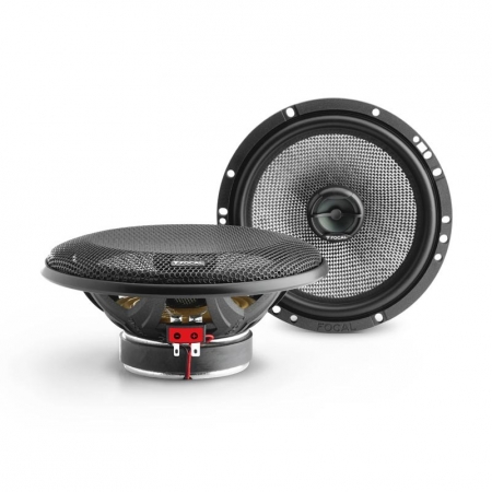

Tenkte gjerne å handle 4 slike
De er 4ohm, søkt litt og klarer ikke finne noe annet enn at det bare plugges i

Med 91dB følsomhet kommer de Focalene til å fungere helt knall. Den gamle forsterkeren får også et lettere liv på sine gamle dager :cool:

takk, tenker også det. Høyere impedans gjør vel livet lettere for forsterkeren og med 91db så blir det vel mer enn høyt nok uansett.
Da er det bare å bestille
