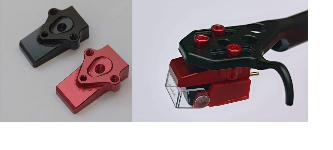

VM540ML i RigB 3R kropp er det du skal ha :)
Forsøkte å søke litt på RigB, men finner veldig lite info. Så det var noe for at-3600 på ebay, men det er jo en langt dårligere pu.
Er det slik å forstå at det er et "re-house" for at man kan bruke den direkte på rega med 3-pkts feste?
Prøvde å finne noen tester av dette, men lite å finne.
31.831
28.380
RigB har gruppe på fjesboka. Dette minner meg om at jeg burde lage en info/vennetråd. I mellomtiden søk RigB her på Sentralen.
Det er en «rehouse» ja. Kan kjøpes løst for VM og andre generatorer med samme formfaktor og ferdig montert. Jeg tror en RigB 3R 540ML ferdig blir billigere enn en 740ML. Bedre er den, for pickupen blir koplet fastere/hardere til armen.
