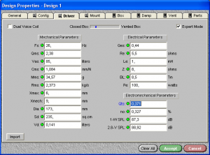

    Hvor stort tverrsnitt er ideelt for porten å ha når kassen jeg har er rundt ca.60 liter(etter å ha trekt fra 5 liter for elementer og port.Den er egentlig 65 Liter.) og jeg har Vifa P21WO-39-08?
    Verdiene for elementet:
    Electrical Data:
    Nominal Impedance Zn 8 ohm

    Nå fikk jeg til WinISD litt!!! :D
    Fikk skrevet inn data for Vifa elementet og vips,jeg har en driver å regne på. :D
    Det var gøy!Nå kunne jeg se at med den driveren så ville jeg ved å ha tuning frekvens på f.eks 29hz i en 65 liters kasse,få en ganske så flat kurve ned til rundt 37hz med et -3db punkt rundt 28hz.Deretter ruller den kraftigere av.Da ble røret oppgitt til 10cm diameter og lengde på 34,5cm.

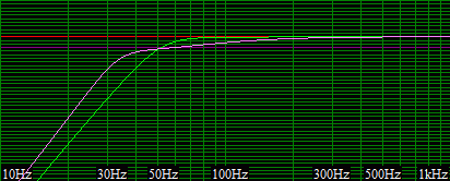

    Støttes, såkalt EBS Alignment (Extended Bass Shelf)
    Illustrert på graphen under, hvor grønn kurve er den box og port som foreslås av WinIsd.
    Rosa kurve er øket kassestørrelsen (+ca, 60%) og portavstemningen senket ca. 15Hz.
    Dette gir et forlenget platå med -5dB, litt mere forsiktig enn de -10dB som Bx foreslår.
    Svein.

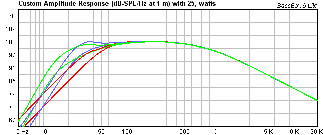

    Klart det (selv om jeg ser at du har kommet litt lenger mens jeg regnet, og Svein_B også kom meg i forkjøpet).
    Her er inputs til BassBox med litt gjetting på de tallene som mangler. Jeg har satt xmax til 6 mm, ettersom en 18 mm spole i et 6 mm magnetgap vil ha 6 mm å gå på i hver retning før den definitivt er utenfor det lineære virkningsområdet. Jeg gjettet også på 100 W max effekt over tid, men det er nok tatt mer ut av løse luften.
    Legg merke til at BassBox mener at dette elementet passer noe bedre i en lukket kasse enn som bassrefleks. Dette bedømmes ut fra "Efficiency Bandwidth Product" = Fs/Qes = 26/0,44 = 59, som igjen sier noe om hvor stor kasse man trenger osv. Med EBP = 59 ligger du i sonen hvor du kan velge dette selv. Hvis EBP var mye mindre enn 50 ville ikke bassrefleks vært noen god idé, og hvis den var mye større enn 60 ville ikke lukket kasse vært spesielt aktuelt. Vi tar med begge mulighetene.
    Først lukket kasse. Vi antar "typisk" mengde vattfyll i kassen, sånn til å begynne med. BassBox foreslår da en kasse på 22 liter. Den kan f eks være 45,5 x 28,1 x 17,4 cm innvendig. Resultatet blir Qtc = 0,707 og F3 ved 56 Hz (altså 3 dB ned i respons ved den frekvensen). Derfra ruller den av med 12 dB/oktav, sånn at det er -6 dB ved 40 Hz og -12 dB ved ca 28 Hz.
    Så spør vi BassBox om bassrefleks, gitt ett rør, avrundede flenser i begge ender, og "typisk" mengde vattfyll i kassen. BassBox mener at 57 mm diameter bør være tilstrekkelig. Jeg vet ikke om noe sånt rør, så vi runder av oppover til 70 mm, som er en standard dimensjon for et rør&flens-system hos dynaBel. Da mener BassBox at 89 liter kasse og 200 mm langt rør er passe for å gi "extended bass response". Det skulle gi en resonans rundt 23 Hz og et -3 dB-punkt ved 31 Hz.

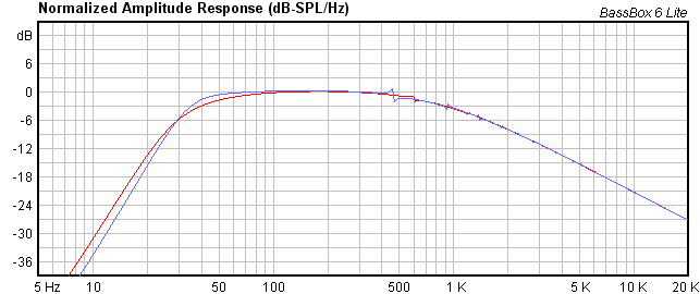

    Frekvensgangen i de to variantene blir da slik, lukket kasse i rødt og bassrefleks i blått:
    1-0 til bassrefleks, kan det se ut til. Men. Dette skal sannsynligvis spille i et rom. Jeg vet ikke noe om størrelsen på rommet og hvor langt fra veggen disse høyttalerne skal stå, så jeg gjetter helt enkelt på max 6 dB room gain med +3 dB ved 40 Hz. Dessuten setter vi på 25 watt, som er omtrent så mye som disse elementene tåler før utslagene blir ulineære ved de laveste frekvensene. Da blir responsen slik:
    Tja. Smak og behag, kanskje. Bassrefleksen vil nok betone området 30-40 Hz litt mer enn hva som er korrekt, og kan komme til å drive en del romresonanser i det området. For å illustrere et poeng, prøver vi med 120 liter kasse og 400 mm rør, noe som gir resonans ved 15 Hz og F3 ved 49 Hz. (Jepp, høyere F3.) Da blir responsen slik, denne varianten vist i grønt, fortsatt både med og uten room gain:
    Det ser ganske bra ut, men legg merke til den lille krøllen på frekvensgangen ved 400 Hz. Det er orgelpiperesonansen i bassrefleksrøret som begynner å gjøre seg gjeldende. Med såpass langt rør som dette, vil det nok være smart å rette porten nedover for å hindre denne "kasselyden" å nå frem til lytteposisjonen. Dessuten begynner denne kassen å bli nokså stor, 80 x 50 x 30 cm innvendig. Legg til veggtykkelser, og du ser fort om dette får plass hos deg eller ikke.
    Dessuten, i den lukkede kassen vil du få innvendige refleksjoner ved 400, 500 og 600 Hz, sånn ca, med de målene jeg beskrev. Med samme proporsjoner på bassreflekskassen får den resonanser ved 240, 300 og 380 Hz, og den største kassen ved ca 215, 290 og 340. Dette er sannsynligvis i arbeidsområdet for elementet, sånn at det nok vil være lurt med litt demping i form av vatt og akustisk skum i kassen (tjoret til avstivere midt i kassen, ikke bare hengt langs veggene) for å unngå betoning av enkelte frekvenser.
    Det er ingen riktige svar her, bare en masse avveininger mellom motstridende hensyn. Dyp bass, høy følsomhet og liten kasse? Glem det. :)

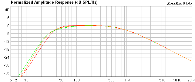

    39.953
    42.445
    Ja, jeg tror også det kunne fungere ganske bra med 65 liter @ 25 Hz. Jeg får en rørlengde på 240 mm for den frekvensen for rør med avrundede "trompeter" i begge ender, noe som sikkert skyldes litt andre verdier for kassetap og virkningen av fyllet. Det viser vel nok en gang at du bør ta høyde for å måtte justere ting når du har bygget "prototypen" for å få den oppførselen du ønsker.
    Det slår meg forresten at dette elementet er forholdsvis lite følsomt for litt forskjellige kassedimensjoner, sammenlignet med andre elementer jeg har regnet på i det siste. Her er bassrefleks med hhv 50 liter @ 26 Hz (298 mm rør med 70 mm diameter og flenser i begge ender, rød strek), 65 liter @ 25 Hz (251 mm rør, gul strek), og 90 liter @ 23 Hz (199 mm rør, grønn strek). Det er nok et sted i det landskapet man burde legge seg.
    Hva man skal velge kommer nok også an på hva slags delefilter man har tenkt seg, hvilken vei porten vil vende, hvor mye effekt man har tenkt å slippe løs osv. Eksempelvis kan man tåle en større orgelpiperesonans hvis man deler til mellomtonen lavt og med et bratt delefilter enn om man deler høyt og slakt, og kan da også tillate seg et lengre bassrefleksrør.

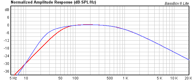

    Jeg tror jeg ville gått for den tynnere versjonen på 70 mm. Du får nok ikke noen store problemer med vindhastigheten gjennom røret uansett. Da kan du gjøre røret noe kortere for samme tuningfrekvens, og flytte "orgelresonansen" i selve røret oppover i frekvens og ut av veien.
    Her er 65 liter @ 25 Hz (70 mm rør, 240 mm langt) i rød strek og denne varianten, 65 liter @ 31 Hz (100 mm rør, 320 mm langt) i blå strek.
    Legg merke til at:
    1) Det grovere røret gir høyere resonansfrekvens, selv om det er lengre.
    2) Det gjør igjen at bassen holder seg oppe lenger ned og så faller brattere, dvs at denne versjonen vil gi mer "romlete" bass i rommet med vektlegging av frekvensene rundt 40-50 Hz, samtidig som det blir 3 dB mindre ved 20 hz.
    3) Resonansen i bassrøret havner lavere og blir større med det grovere og lengre røret. Jeg får en frekvens rundt 450 Hz og utslag på +/- 2 dB. Kan være et problem hvis du har tenkt å dele høyere enn f eks 300 Hz @ 24 dB/oktav.
    Husk også at du lett kan sage over et rør som er for langt!
