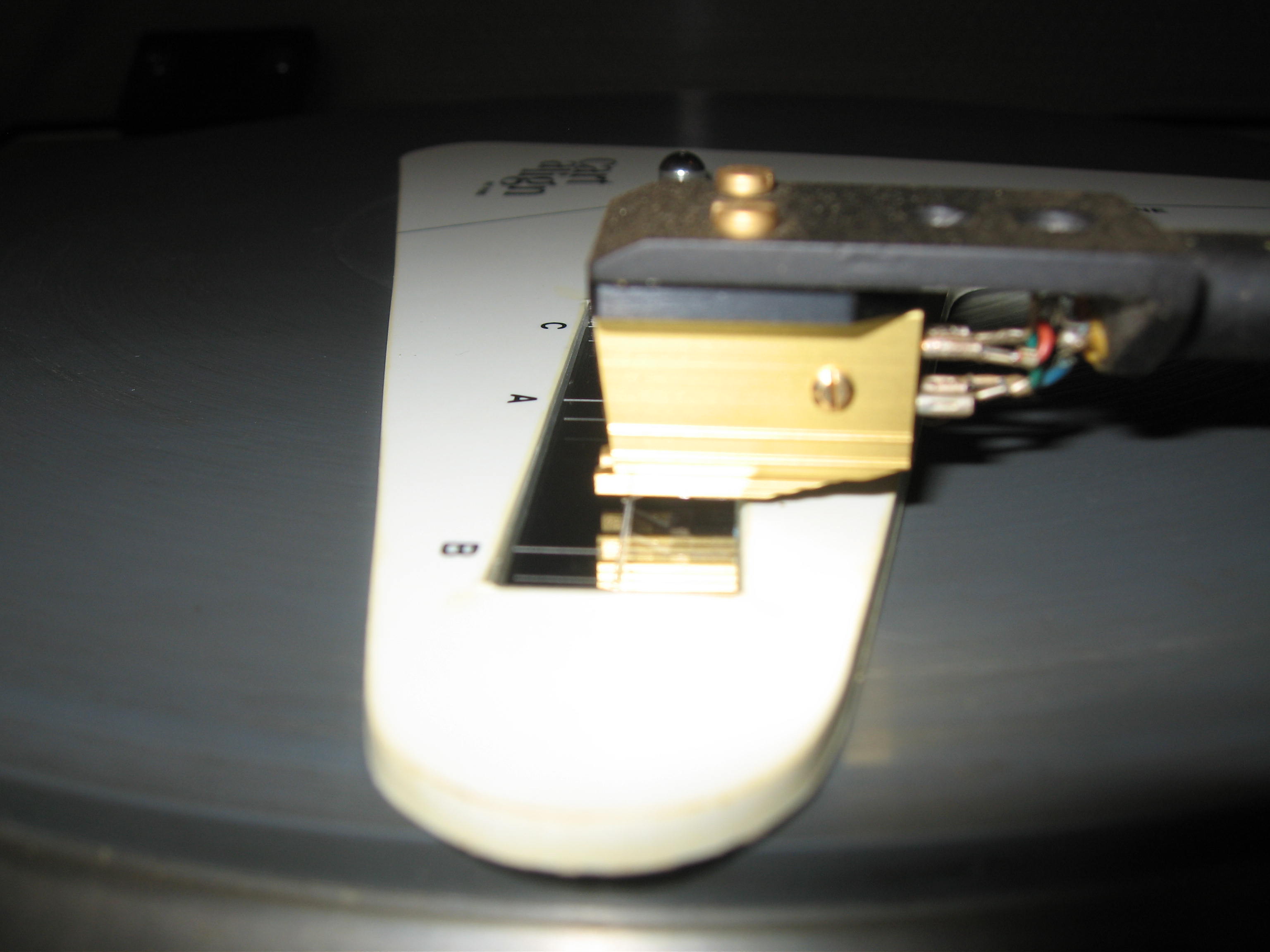

    Synes det har vært en utfordring å få vatret MG1 luftarmen 100%. Selve justeringen er lekende lett, men hvor nøyaktig blir det med et Hultafors ? Anleggsflaten er jo ikke all verden stor og er redd for å ripe aluen.
    Mulig dette er slik alle gjør det, men fant på en enkel og grei metode som funker svært bra.
    Utgangspunkt er at spilleren og tallerken er i vater eller nærheten.
    Man trenger kun en lite, rent speil. Dette har vel de fleste til å justere azimuth. NB DETTE MÅ VÆRE HELT PERFEKT OG UTEN RIPER!
    Legger speilet på tallerken, jeg tar av dekke da jeg er usikker på om det er helt plant.
    Senker så forsiktig ned stiften midt på speilet. Så tar jeg en finger på tallerken og dreier den frem og tilbake et par centimeter. Armen vil da sannsynligvis seile i en retning, juster ditto. Min erfaring er at differansen mellom seiler avgårde og står stille er under 1/10 omdreining på justerskruene.
    Tviler på at dette er noen belastning på diamant, er nesten helt stille om du har på lyd.
    Kommentarer og kritikk utbedes.

    Denne metoden har jeg brukt alltid; bedre vater enn selve armen får du ikke.
    Eneste er at jeg setter litt vekt på motvektsloddet slik at sporingskraften (VTF) blir ned mot null.
    Da blir friksjonskraften mellom diamant og speil enda mindre, og man får justert armen enda nærmere vater.

    Jeg bruker speilet fordi loddet ikke lar seg justere helt ut til at armen flyter i likevekt med pickupen på. Er så lite friksjon i speilet når det beveger seg at jeg tror vi får samme resultat.
