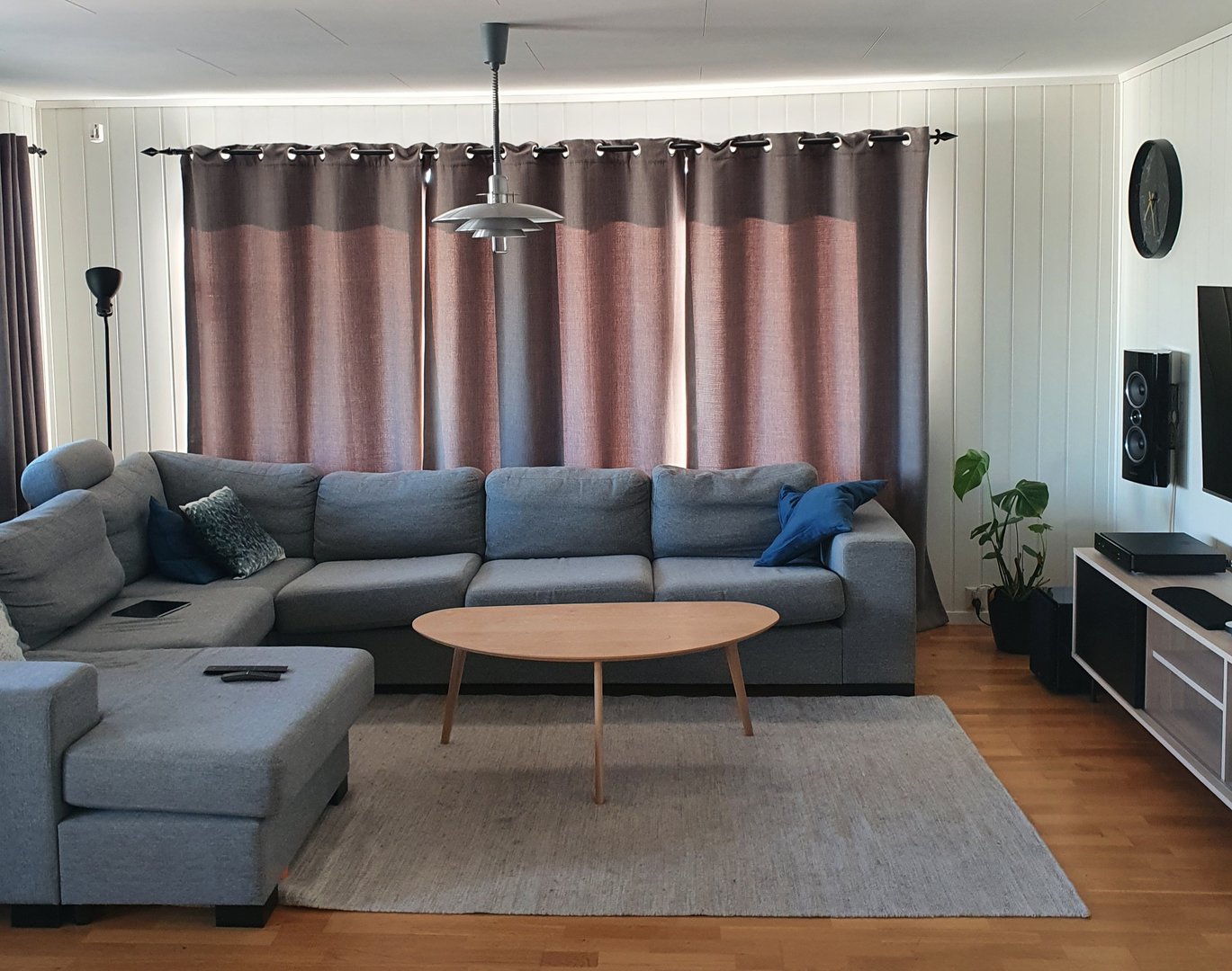

Jeg har (omsider) funnet ut at hele denne veggen ødelegger for lydbildet mitt i stua:
Den ene høyttaleren henger som dere ser mot hjørnet, og den andre høyttaleren henger uten sidevegg. Og før noen spør - ja, jeg må ha vegg-hengte høyttalere på grunn av en liten klåfingra veltepetter på 10 måneder som krabber og stabber rundt i stua. Når jeg hadde litt større gulv-stående høyttalere påvirket ikke veggen lyden like mye som den gjør nå.
Med dagens oppsett må jeg justere balansen så mye som 3db mot høyre for å få sentrert vokalen, og det er jo greit, men jeg har likevel kjent på at det er noe som ikke helt stemmer. For å teste satte jeg i kveld satt opp noen madrasser på veggen ved siden av vindene, og hang noen tykke dyner foran vinduene. Dette resulterte i at jeg kunne stille balansekontrollen tilbake til 0, samtidig som jeg synes det låt mer detaljert, uten at det ble skarpere, samt at enkelte låter ikke høres like mørke ut som de har gjort tidligere. Veggen påvirker nok lyden mer enn bare skjev vokal og lydbilde. Det låt med andre ord bedre, og generelt mer balansert, enn når jeg kun justerer på balansen.
Men jeg kan jo ikke ha madrasser og dyner oppetter veggene i stua :) Har dere noen tips på hvilke akustiske tiltak jeg kan gjøre med denne veggen, som i tillegg er konevennlig?

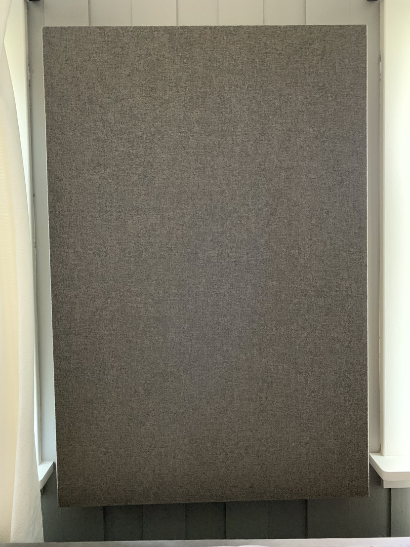

@Kjetil-A, hvis dette fremdeles er et tema: jeg har god erfaring med RPG Broadsorbor fra Lyd og Akustikk. På vegg har jeg 80x120 cm, litt over 7 cm tykk i stoff. Kan også fås med motiv. Demper bredbåndet. I taket har jeg større og tykkere utgaver. image.jpg

Jeg kommer nok til å gjøre noe etterhvert, men litt testing viser at både vegg og vindu må dekkes til. Dersom kun veggene dekkes til, eller kun vinduene, gir det svært små utslag på balansen (altså - den er fortsatt skjev).
Jeg har tittet litt på lydisolerende lameller foran vinduene, men ikke kommet så langt som å anskaffe noen enda :p
