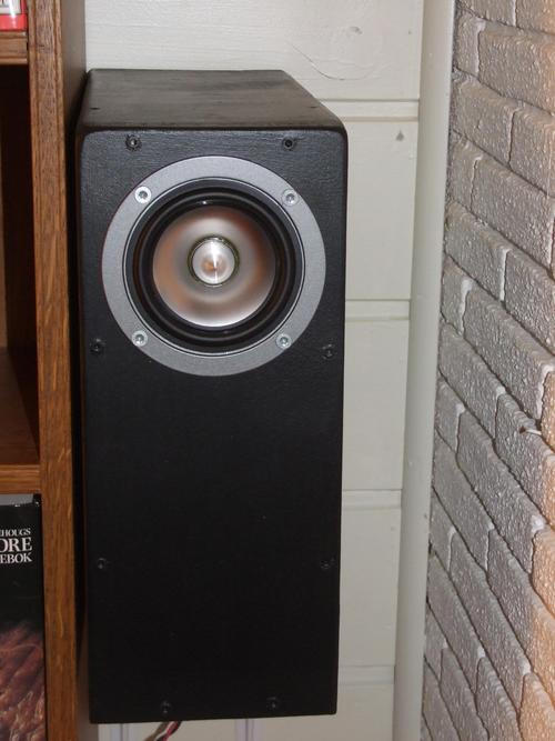

Jeg har endelig somlet meg til å bygge høyttalere igjen.
Det skulle bli et "fantastisk" hornprosjekt, men endte opp som et bassreflekssystem som er avstemt ca. -6 DB i bassen slik at det i alle fall i teorien skal klare å utnytte veggplasseringen isteden for at den bare er et problem.
Bassporten er plassert på høyttalernes underside.
Kona ønsket seg en Squeezebox touch til jul, og vi hadde ikke noe å koble den til.
Det har aldri vært meningen å koble den opp til det store anlegget da dette skal funger som en radio.
Og når jeg nå allerede har en liten T-Amp liggende og støve, så hvorfor ikke prøve noe morsomt?
De er ikke innspilt og de måtte absolutt temmes i diskanten. Et lite notchfilter høres ut til å fungere greit så langt.
Det morsomme er at den aller beste lytteposisjonen i stua med disse høyttalerne, er når man sitter behagelig i sofaen med hodet ikke for langt unna bakveggen.
Her pleier stående bølger å lage for mye av det gode, men her fungerer det nå absolutt bra. Mellomtonen får også passe fylde nedover her.
Så får jeg se hvordan klangen utvikler seg når elementene blir innspilt.
Foreløpig oppfører de seg som fine hybelhøyttalere.
Elementet som er brukt er Tangband w4-1337SD
