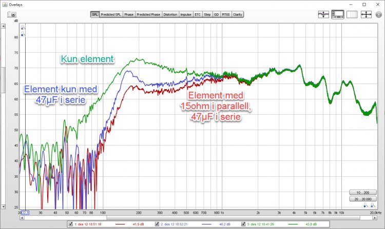

Dersom du ikkje er veldig flink med passive filtre, så ville eg vurdert aktiv løysing. Passivt filter er vanskelig og tidkrevende. Jo meir du lærer om det, jo meir innser du(i alle fall meg) at du eigentleg ikkje kunne ein dritt når du starta.
Impedansen gjer at det blir mykje rart ein ikkje tenkte på i første omgang. Her er FU10:
Som du ser, det ruller ikkje bare av med -6dB, slik det ville gjort med eit aktivt filter.
