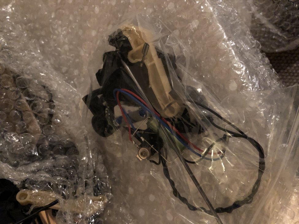

    Da er det tid for å komme i gang med botshandlinger ovenfor min vanskjøttede TD 166v. I dag kom et komplett sett med ledninger og mekanikk til hastighetsvalg. Dessverre viste det seg at motoren er død. Den napper litt til, men begynner ikke å spinne. Men. Det skal nok ordne seg med en erstatning. Jeg har og renset lageret og smurt med et par dråper olje. Nå triller tallerkenen så pent som bare det. Lånte klaffeoljen sønnen bruker på klarinetten. Får se hvordan det funker over tid.
    Ellers venter jeg deler til armmekanikken snart. Var utrolig mye å finne på ebay. Mulig å finne ting til grei pris. Settet jeg monterte i dag kostet 190 kr pluss frakt - totalt litt over 300. Ubrukte deler kjøpt opp fra den Sveitsiske leverandørenens restlager, om jeg forsto det rett.

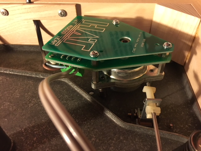

    Tuning-kit for motor til TD 160 etc
    Hei
    Noen som kjenner til Hanze Hifis tuning-kit for motoren som sitter i Td 160, 165, 166 etc?
    Salgsargumentet er at eksemplaravvikene i motorene er så store at standardverdiene på kondesator og motstand gir feil (eller varierende) fasevinkel i skiftet mellom spolen i motoren (dette er litt gresk for meg, så jeg nikker liksomt klokt og sier, m m m). Det man gjør er å sende inn motor til måling, og så får man tilpassede komponenter på et pent print tilbake. Men prisen blir stiv og frakt tilkommer.
    Tror dere dette har noe for seg?
    I så få fall: Er det mulig å få målt og regnet seg frem til dette rimeligere her på berget?

    Bilde og beskrivelse av motor fra Hanze HiFi i post #1698 i denne tråden.
    Det er mulig å finne passende verdier på motstand og kondensator(er) for å oppnå det samme.
    Det er utrolig stor forskjell i følbar vibrasjon på motor før og etter denne ombyggingen.

    Jeg så akkurat at du har en TD166V og den har vel 16 Volt motor.
    Har du 16 VAC forsyning? Kjøpte en gang en defekt TD166 og feilen var at strømvorten var DC.
    Hanze motor er 110 Volt.
    Vis vedlegget 566339
    Kjøpte du ferdig ombygd motor, eller sendte du over?
    Vet du hva man måler for å finne frem til verdiene og hva slags utstyr som trengs?

    Jeg kjøpte ferdig ombygd motor i forbindelse med at jeg besøkte butikken.
    Anbefales å besøke de hvis du tilfeldigvis er i området!
    Det er mulig å måle med multimeter. Størrelsen på fasekondensator avgjør spenningsforskjell mellom fasene til motor. Hvis størrelse på kondensator er riktig er det lik spenning på de to fasene til motor. Motstanden avgjør spenning til motor, og den skal være ca 100 volt.

    Takk for godt svar. Vet du (eller noen andre) formelen man bruker dersom det er et avvik?

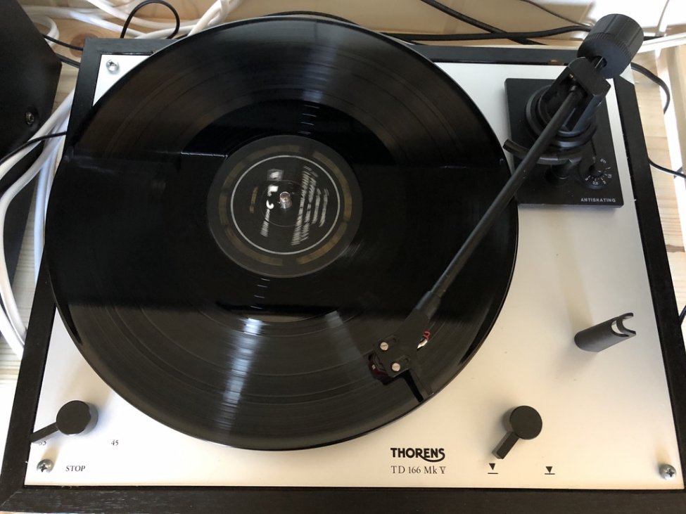

    og vi har lyd
    Så fikk jeg endelig liv i spilleren. Noe skikkelig rask å lodde armledninger for Hr Pølsefingre.
    Låter ganske fint. Første plate spilt nå. Cohens "Thanks for the dance". Får godt frem kvaliteten på denne etter min mening fremragende utgivelsen.
    Nå skal det nytes musikk en stund, så får vi se hva som skjer videre
    motoren
    13.01.2007
    24.680
    41.581
    Flekkefjord
    30
    Vis vedlegget 566958
    Se det ja, den ble jo veldig fin :) kos deg med vinylen Sniff

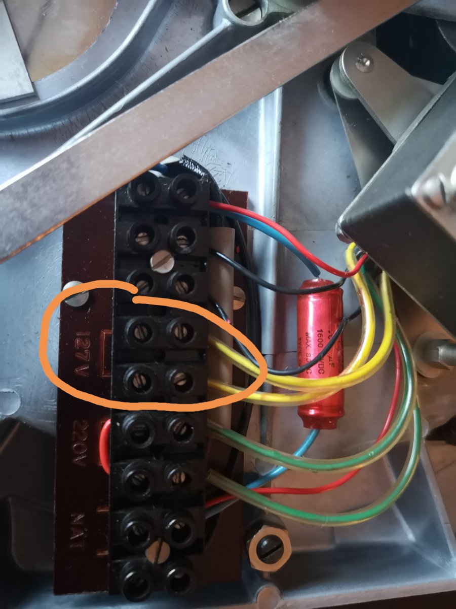

    Hei
    Jeg lurer på noe ifm. Kobling av motoren på Thorens 124. Skal de gule kablene (125-150v) kobles sammen slik som de grønne eller er det i orden slik det er nå?

    Hei
    Jeg har lurer på noe ifm. Kobling av motoren på Thorens 124. Skal de gule kablene (125-150v) kobles sammen slik som de grønne eller er deti orden slik det er nå? Vis vedlegget 567355
    Sjekk link ligger et bilde der av kobling jeg fikk fra Thorens DK en gang i tiden, kanskje det kan være til noe hjelp om ikke annet .
    https://www.hifisentralen.no/forume...4244-thorens-124-mk-ii-elektrisk-kobling.html
    Takk
    Den var lik min. Ser ut på bildet at de gule ikke skal kobles sammen og det var også slik den den var før jeg begynte å koble. Så på den ene tegningen at den grønne skulle kobles direkte på strøm inn. Gjorde du det? Som du ser på bildet mitt så er min koblet likt som din. En rød på strøm inn og de to grønne koblet sammen.

    Hei
    Takk
    Mads
    Koblet slik som layout viser i post #10 men dette er lenge siden. Skisse / koblingen fikk jeg av Classic Audio - Thorens men er du i tvil så send classic audio gode bilder av spilleren din , jeg fikk i alle fall meget god hjelp . 124'n er solgt for lenge siden så jeg har ingen mulighet å sjekke visuelt men layout på tegning skal være rett .
