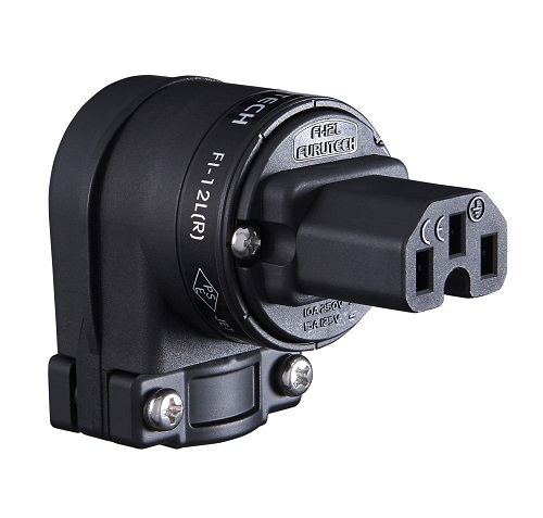

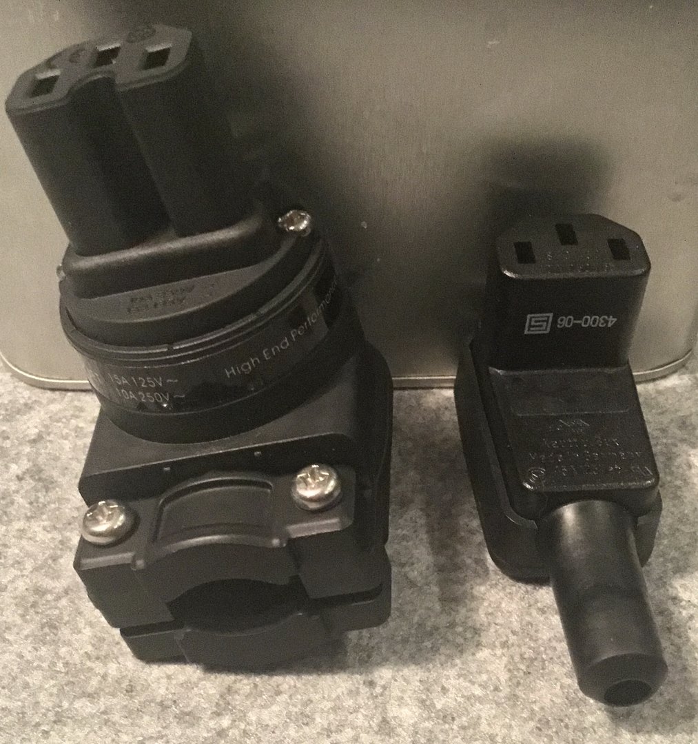

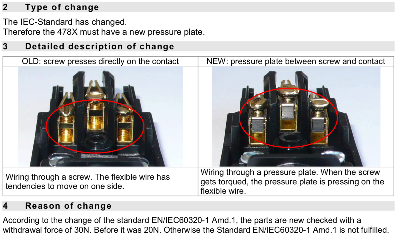

    De du har linket til tar kun 1,0 mm2 og det passer ikke da jeg skal benytte 1,5 mm2 kabel. Schurter 4785 serien tar 1,5 mm2, men den har ikke Elfa i 90°. Jeg fant 90° Elfa iec-kontakt i rotekassa. Den er suveren til mitt bruk, da iec-kontakten må stikke minst mulig ut fra nettbrønnen, men den tar da kun 1,0 mm2.

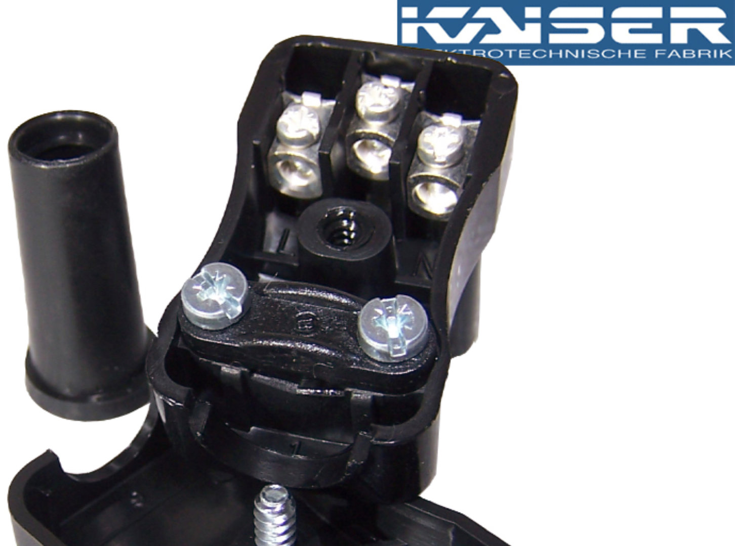

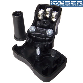

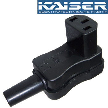

    Kaiser har tilsvarende 90° iec-kontakt med skrutilkobling for 1,5 mm2, men den fant jeg ikke her til lands. https://www.hificollective.co.uk/power-connectors/kaiser-iec-plug-90-angled-silver-plated-798.html
    Nuvel; Furutech vinkel-kontakter er på vei så da får jeg prøve ut det først i forhold til kabeltverrsnitt og utstikk fra nettbrønnen.

    Jeg kjøpte hos den lokale kjell-butikken.
    Men den ser lik som denne hos ELFA. Makan til noe skjit. Ikke noe hull som man kan putte kabelen i og skru inn ei skrue, men man må legge kabelen direkte under en litt bred skruehette. (samt dele den i 2 slik at man får mest av kabelen under hetta). Det funker selvsagt fint, men gir ingen guddfeeling akkurat.

    Nei, det var ikke noe bra festemuligheter på disse og i hvertfall ikke til 1,5 mm2. Den fra Kaiser på bildet over så litt mer vettug ut. Får bestille disse om ikke Furutech funker til mitt bruk.

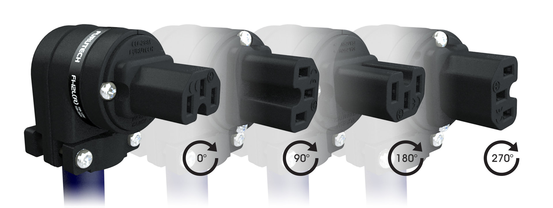

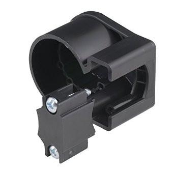

    Jeg er altså på utkikk etter IEC-plugg som bygger minst mulig ut fra MC275-forsterkernes nettbrønner og som tar 1,5 mm2 kabel påmontert endehylse. Pluggene må enten stå 90° ut fra nettbrønnen eller være venstrevinklet.
    Endehylse på 1,5 mm2 kabel blir vanskelig å få plassert under presskruen på Schurter 4300-06 pluggen jeg har. Schurter 478x-serien har et annet og forbedret IEC-festesystem og mulighet for 1,5 mm2 kabel. Finnes da ikke som 90°- eller venstre-vinklet plugg som jeg trenger.
    Kaiser 794 har mulighet for 1,5 mm2 kabel, men ikke om endehylse skal benyttes.

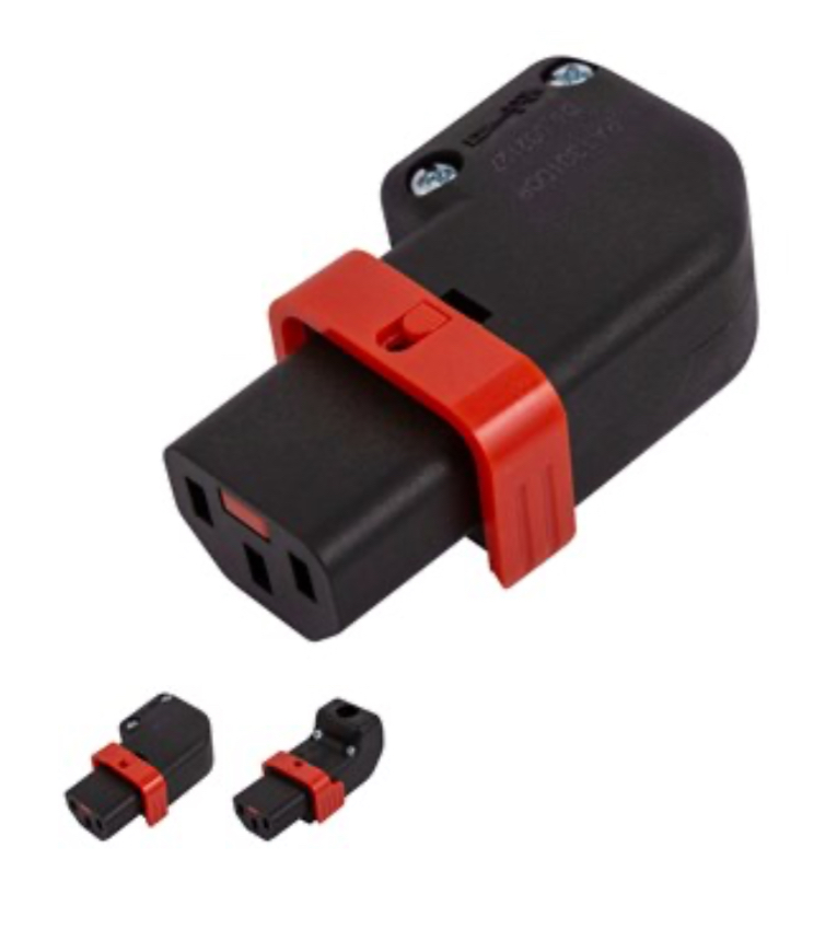

    Furutech FI-12 (R) bygger 45 mm ut fra nettbrønnen, men tar 1,5 mm2 med endehylse. Høy pris på disse pluggene, men samtidig høy byggekvalitet. 118 versus 25 gram:

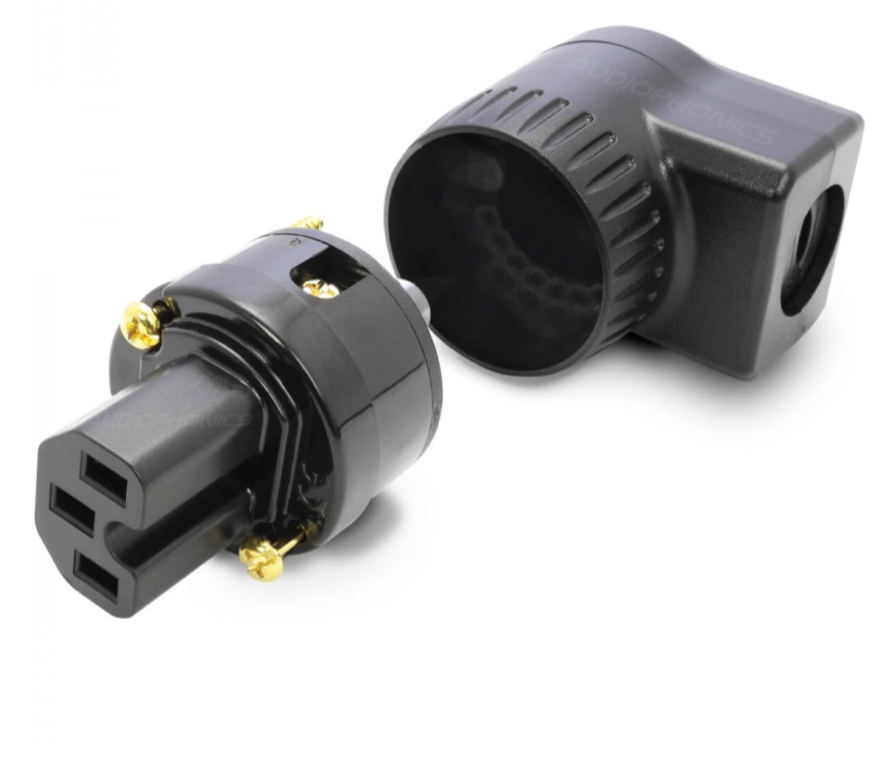

    Elecaudio PI-24RA-pluggen bygger 52 mm ut fra nettbrønnen og blir for stor for mitt bruk.

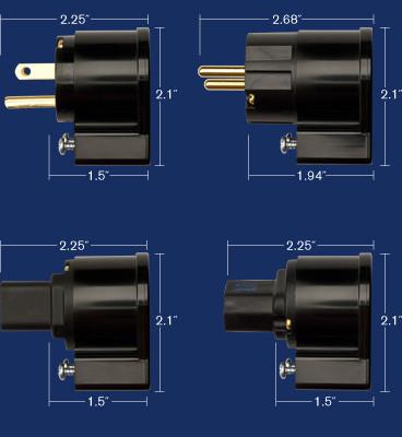

    Wattgate har 90°-adapteret 15RA som kan påmonteres Classic-serien og bygger 38 mm ut fra nettbrønn. Får undersøke om dette lar seg anskaffe kjapt.
