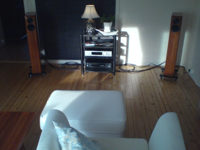

Skal legge ut noen bilder av anlegget/rommet der jeg spiller...Etterhvert

Et virkelig flott oppsett!
Hvis du lytter omtrent slik at diskanten treffer deg rett i panna - så synes jeg vinkler og avstander ser fornuftig ut fra bildene.
Derimot ser rommet ditt hardt ut...mange harde flater og lite som demper! - Så jeg opprettholder mitt råd -prøv å dempe refleksjoner!
Som Roysen påpekte så er det viktig å sørge for at eventuelle refleksjoner kommer "mye" senere enn direktelyden. Dette forholdet påvirker hvor hjernen oppfatter hvor lyden kommer fra - og følgelig presisjonen og holografien i lydbildet.
Et annet aspekt er energiresponsen til rommet og hvordan ulike frekvenser blir dempet. Og mitt inntrykk er at du har for lite demping!

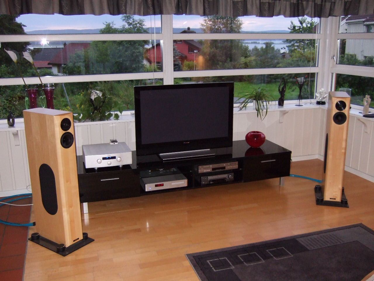

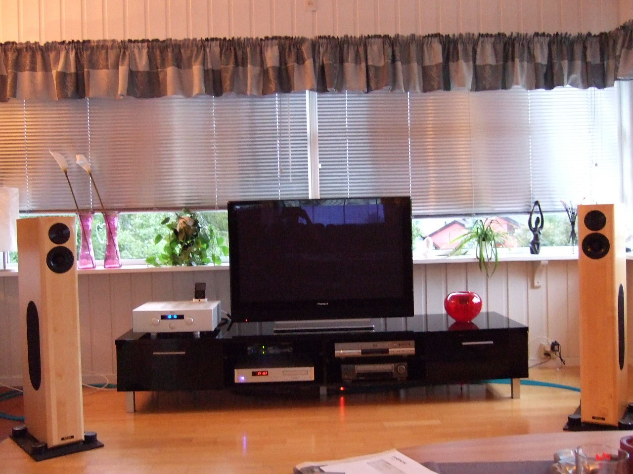

Hei. La ved et par bilder av mitt oppsett.Det kan jo hende det hjelper deg litt.
Avstand mellom Ap`ene er ca 2,5m med vinkling mot hverandre ca 35cm fra bakvegg.
Jeg sitter ca 2,5m fra høytalerene.
Bruker selv heldigitalt Lyngdorf oppsett og dette er meget oppløst, så tror ikke at Hegel/AP skal være en ugunstig kombo,men har ikke hørt de sammen. Mine Ap står på dempeføtter.
Kablene bruker jeg Tara Labs Air2(kobber) dette er også en ganske oppløst sak.Den ene av mine høytalere står ganske nærme side vegg,mens den andre står ca 1,7m fra.Har ikke reagert på at det har noe å si for lyden etter hva jeg har oppfattet.
Syntes det blir litt for galt og ommøblere hele stua for høtalerene sin del også.Må bare gjøre det beste av det man har å jobbe med.Husfred med kona er viktig det også. ;)

Har tenkt tanken om å dempe refleksjoner...Men det må være noe paneler av noe slag,har fulgt en tråd som omhandlet dette tema.Det må være mulig å kunne flytte disse bort da min bedre halvdel ikke syntes hi.fi er en like stor selvfølge som meg ;D

-Takk for bilder.

Anlegget ditt ser fortreffelig ut det også, men sånn i utgangspunktet synes jeg dine høytalere står for nære sidevegg på høyresiden og bakvegg. Jeg forstår imidlertid at her har det vært kompromiser med i bildet. Det er ikke alltid mulig å få ting perfekt. ;)
Roysen

Men blomster har dere fått som 'dempemiddel' begge to da.
Blir straks litt mer konevennlig da. :)
Hadde glemt hvor flotte Virogene egentlig er ;) Dere får trøste samboer med at de neste høyttalerne dere tar inn i stua er enda større.. Jeg får nå høre... de gamle var mye finere (les Virgo)

Takk Takk Roysen.
Dette er den beste muligheten jeg har på det nuværende tidspunkt som det så fint heter,men er enig i det du sier.
Vet ikke om det kommer fram av bildet(Tatt med mobil!!!),men flytter jeg de lenger ut så havner de midt på E6 / Høyre Ht lenger fra side vegg ender den venstre opp uten bakvegg midt i gjennomgang til spisestue.Låter faktisk uber bra sånn som det står nå.Skal koste på meg Romkorreksjon etter sommeren,men tar ca 5 uker å få ettermontert i Danmark.Skal visst iflg div fagblader være super duper greier.
