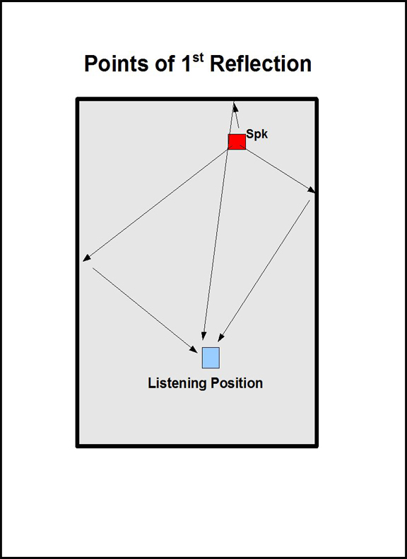

Er det dette som kalles førsterefleksjon? Jeg brukte denne til å regne ut hvor refleksjon fra både venstre og høyre høyttaler treffer venstre vegg. Jeg satte noen tykke puter i punktene, og synes vokal ble noe tydeligere, litt mer konstant, samt at lydbildet ble litt roligere. Kanskje har jeg truffet, eller kanskje er det forventningsbias, men jeg antar at bedre dempeprodukt vil gi enda mer enn tykke puter? Så er utfordringen med venstre vegg er at det ikke er så enkelt å sette opp fast demping her da den består av (fra frontvegg): 92 cm vegg, 308cm vindu og 75 cm vegg igjen.

Det kalles gjerne førsterefleksjonen ja. Du finner de også med speilmetoden.
En pute er fylt med materiale som ikke har spesielt gode dempe-egenskaper sammenlignet med en god absorbent og stoffet er heller ikke lydtransparent. Men det er nok allikevel riktig det du opplever da det er bedre enn ingenting.
Kan du ikke montere noe på veggen, så kan flyttbare absorbenter brukes. Minimum høyde 120 cm og minimum bredde 60 cm i forhold til hvert refleksjonspunkt.

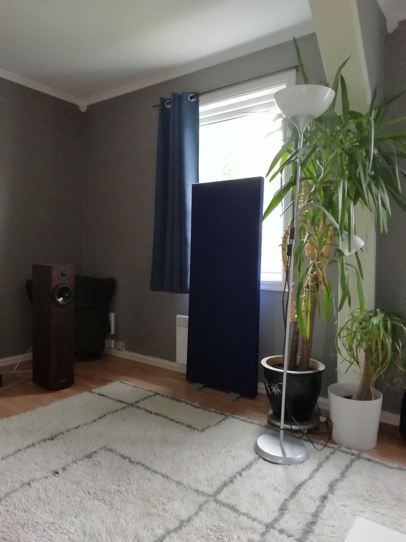

Det høres ut som om du har mye til felles med mitt problem. Her kan du lese hvordan jeg til slutt løste det:

Hei Kjetil.
Her ser du løsning som jeg har landet på med refleksjon ved vindu.
GIK Acoustics har slike frittstående paneler.
Ja, mitt problem er nok i nærheten av ditt i den forstand av at den står i et hjørne. Dessverre så kan jeg ikke trekke ut høyttaleren så mye hos meg.
I
Ikke33206
Forklarte situasjonen til GIK og ble anbefalt den så da kjøpte jeg fra nettbutikken her:
Bor alene så trenger ikke spørre om lov til noe her😉
Selges i sett. De bør settes i første refleksjon på sidevegg. Lik avstand på begge sider, kan stå ut fra vegg.
Du kan kontakte de med en beskrivelse og sende mål av rommet og få gratis rådgivning hvis du trenger det.

Ja, de er greie sånn. Flytter de vekk fra vinduet innimellom. Du vil i hvert fall kunne få mer fokusert og sentrert vokal med disse. Hvor langt fra sideveggen er høyttaleren i hjørnet?

Hvis du bare har ett slikt panel på den sideveggen så vil lyden allikevel bli feil.
Det bør settes opp panel på andre siden i samme avstand til den andre høyttaleren for at stereoperspektivet skal bli riktig pga av asymmetri i rommet. Selv om det panelet vil stå ut fra veggen i rommet på den andre siden. Her kan det hende andre med mer ekspertise om akustikk og rom kan si mer.
