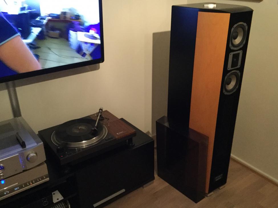

Spilte ganske høyt med platespilleren idag. Når jeg bikker over et vist volum braker det i høyttalerne . En kraftig vibrasjon /ulyd. Hva er det som skjer ?

Regner med at du får feedback fra høyttalerne som pickupen tar opp og sender det ut i høyttalerne igjen, så har du det gående. Du trenger derfor å enten flytte høyttalerne lenger unna høyttalerne eller isolere platespilleren fra å oppta lyd fra høyttalerne. Samme skjer hvis man står for nærme høyttalerne når man snakker i en mikrofon. Man får da den karakteristiske pipetonen. Lykke til

Hm. OK . Platespilleren står bare en halvmeter unna høyttaleren. Da er jet nok nødt til å spille litt roligere :)

Platespiller stående rett på benken er aldri noe sjakktrekk.
Tipper du får vibrasjon rett fra benken og opp.
Jeg har omtrent samme plassering på min benk, men demping i mellom platespiller og benk.
110 db uten problemer :cool:.

Både matte og plate kan være løsningen, så du får en myk del og en hard.
Kanskje 2 plater med demping i mellom kan funke, eller 1 plate med demping mellom benk og plate.
Sponplater er billig å teste ut forskjellige løsninger med. Gummi fra Biltema eller Clas O kan brukes.
Litt bakdel at høyttaler som står ved siden av har hjørneplassering, så både feedback som TT nevner og vibrasjoner kan være problemet. De som sier at plassering slik du har det nå er et problem, har selvsagt rett, men det er mulig å forsøke demping hvis du ikke vil flytte spilleren.
Spilleren min har fjører i bena, men jeg må allikevel ha en tung plate under bena, og under platen har jeg brukt silikon rørdempere (andre materialer funker sikkert like bra). Min ht står 30 cm unna, men ikke i et hjørne.
Knakker du knokene i benken og får lyd i ht, må det dempes.

Tynn matte hjelper ikke mot lavfrekvente svingninger som er typisk for akustisk tilbakekopling. Da må det tykke, myke greier til, med de problemer det i seg selv kan innføre. En solid hylle festet i en solid vegg kan kanskje løse problemet hvis det er svingninger i gulvet. Hvis det er luftlyd er det avstand som må til, eventuelt prøve med støvlokket på.

Det er jo ganske logisk med vibrasjoner. En platespiller med en nål der hviler på en skive vinyl er jo en magnet for påvirkninger. Prøv å blåse litt på pickuppen når den hviler i holderen, eller børste nålen og du hører forferdelige lyder. Når du spiller musikk, eller går på gulvet vil disse vibrasjoner forplante seg i racket opp til platespilleren og til pickuppen. Prøv å sett pickuppen på en plate uten tallerknen kjører, skru litt opp på volum og da tap på platespillerens chassis med en finger, se på dine bass enheter da!
En platespiller krever isolasjon, en platehylle er langt det beste om du ikke har steingulv da. Du kan plasere platespilleren i en sandkasse men det er kanskje å ta det litt langt.
En platepuck er spild av penger når vi snakker vibrasjoner.
Tema Isolator er ganske effektive, disse må kjøpes etter vekten på apparatet de skal brukes under, har de under espressomaskinen og det fungerer utmerket men alle disse dippedutter anser jeg som ikke fungerende når vi snakker akustisk tilbakekobling...
Jeg har ikke problemer med vibrasjoner, har steingulv og platespilleren står på en hylle av marmor på et hjemmelaget billigt Leca rack. Subwoofere står rett ved siden av platespilleren faktisk, men nå spiller jeg aldrig høyt heller egentlig.
