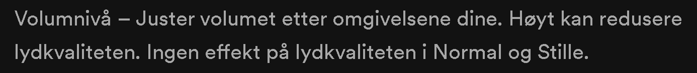

...hmmm - gitt vi kan velge still/normal/høy og kvaliteten oppgies som mulig lavere ved høy mistenker jeg denne å være en limiter.

Spotify komprimerer ikke lenger dynamikk på normal og quiet. Tidligere gjorde de dette på normal (som var default, og derfor ganske krise). Nå som spotify også har standardisert på samme metodikk som de fleste andre kan du la normalisering være påslått med default innstillingene uten å frykte tap av lydkvalitet.
