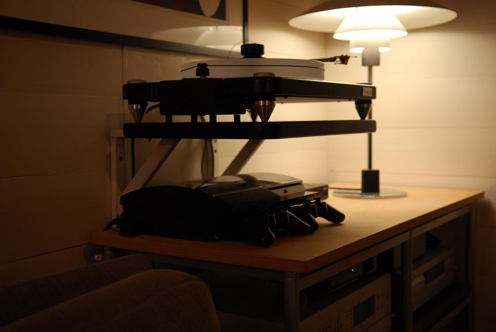

    Har bygget en vegghylle til Scouten min som jeg tenkte å dele til inspirasjon for andre som evt skal snekre seg en hylle. Ideen kommer fra min gamle Well Tempered (og Scoutmaster m.fl.) som har flere lag med MDF og ser litt mer massive ut enn den visuelt topptunge og litt pinglete Scouten. Hyllen er altså en kopi av selve chassiet, slik at det ser ut som en svevende platespiller uten hylle.

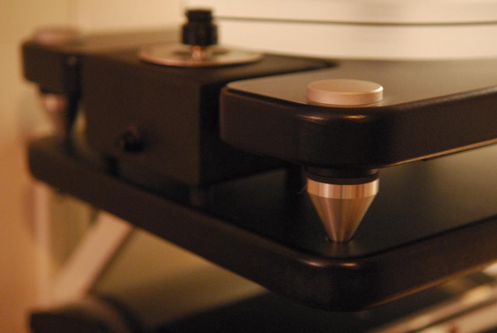

    Den har halvkuleformede hull til spiksene, noe som gjør at den står støtt og at motoren kommer litt opp og går i flukt med chassiet. Disse må ikke være for dype, ellers vil motoren komme i kontakt med chassiet. Hullene er altså rimelig flate i bunnen slik at spiksene har liten kontaktflate slik som de skal.

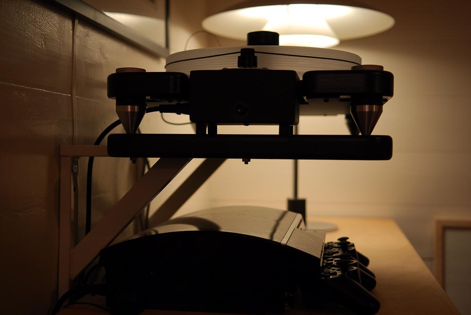

    Knektene er festet med fire gjennomgående bolter siden det er lite tre igjen å skru i. Jeg har ikke hatt tid til å gjøre finishen helt 100%. Boltene burde vel vært saget av, og jeg burde grunnet platen også for å unngå at den blir litt ru på hjørner og kanter der den suger maling. Men hyllen ble fin den, og etter det jeg kan høre fungerer den bra lydmessig også. Jeg har massive tømmervegger, så her står den i alle fall godt.
    Jeg tok ikke noen bilder når den ble laget, men om dette er noe du i utgangspunktet klarer å lage, så sier det seg egentlig selv hva du må gjøre. Ikke noe hokus pokus. Kantene ble saget med bordsag. Hjørnene med stikksag og så maskinpusset. Du trenger en god fres og følgende fresestål til hylleknektspor, avrunding av kanter og spikesgroper:

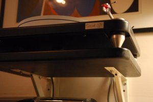

    De jeg har brukt er 260x295mm og fra OBS bygg. De har lav profil og er dønn solide, så de passer bra. Den lange enden er på horisontalen. Jeg måtte borre opp noen hull og borre et par nye.
    Evt kontakt blir med tallerkenen faktisk. Enda verre! Har ca 1mm der nå. Mer enn nok ;)

    Vatret hyllen det jeg klarte med tynne skiver mellom skrue og vegg (bremsekalipperskiver til sykkel). Måtte det uansett pga tømmervegg. Ikke en bein vegg eller vinkel i dette huset. Legger vater på tallerkenen og skrur resten på beina.
