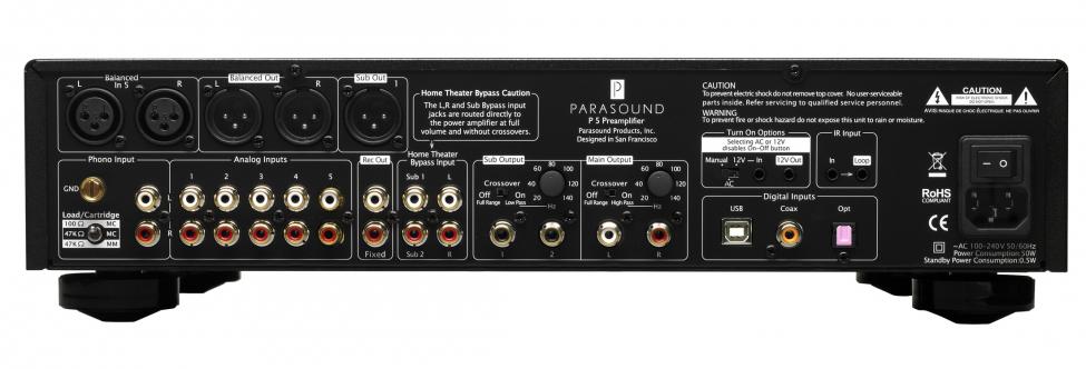

F.eks Parasound P5 og et effekttrinn. Se bak på bildet her. Her kan du kjøre HT-input på subdelen også, også 2 stk. Kan vel ikke bli lettere å bruke dette til film, musikk også da. Just saying.
Merk deg at du kan velge deling også på denne, og så kjøre høyere deling til film. Denne har de tenkt på det meste med. En brukt P5 burde du klare å skaffe for 7.000 kr.
