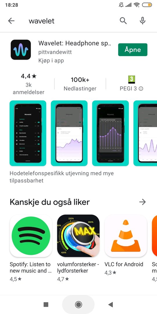

Kan du legge ut bilde av ikonet, finner den ikke på play store.

Sånn ser den ut den jeg fant.
