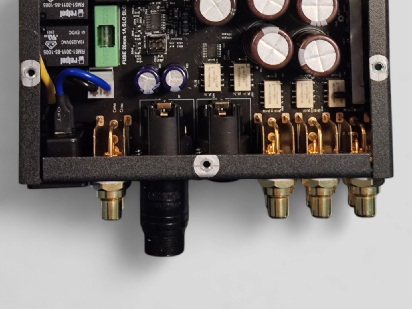

Noen som har tips til løsne XLR kabler som sitter fast?
Altså hann-plugg som sitter fast i en forsterker

Fant disse men er redd for å bruke mye kraft

Takk for svar. Akkurat på denne forsterkeren har noen fjernet kroken/knappen som skal løsne latchen og trolig ikke fått fjernet latchen 😅

Da fikk jeg løs pluggen. Gjorde som videoene beskrev, men det krevde mye kraft for å trekke ut kabel delen.
Først skrudde jeg av kabelen slik at bare den ytre skjermingsdelen/hylsa sto igjen. Jeg tok en tang og noen runder tekstil tape som beskyttelse på hylsa. Deretter vred jeg hylsa til siden med tanga. Fra kl 12 til kl 1030. Merket at latchen som holdt kabelen kom ut. Hylsa satt hardt fast. Etter det trakk jeg den ut med fingrene, den satt fryktelig hardt fast men det gikk til slutt.

Det er Nordost og Mytek, så neppe det. I mitt tilfelle var utløsningsknappen og mekanismen (forsøkt) fjernet men sannsynligvis satt det igjen noe av mekanismen inni dem ene kontakten.
