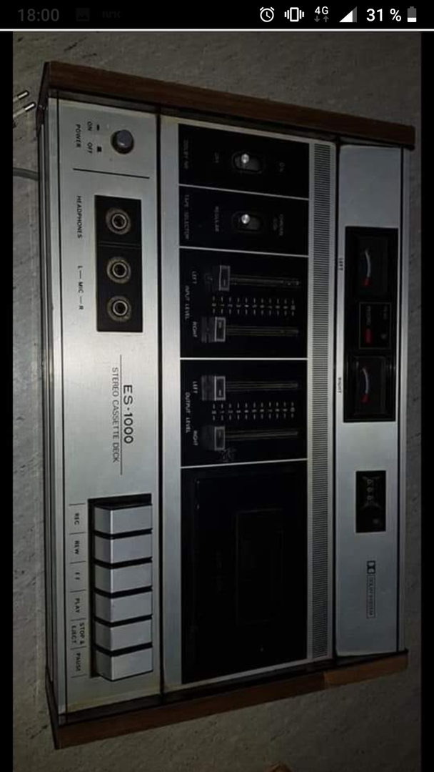

    Er det noen som vet hva merke/fabrikat dette kassett-decket er?
    All merking vises på bildene. Ingen logoer el. lign. inni heller - bortsett fra "Matsushita" I forbindelse med typebetegnelsen på motoren.
    Alle innspill mottas med takk.

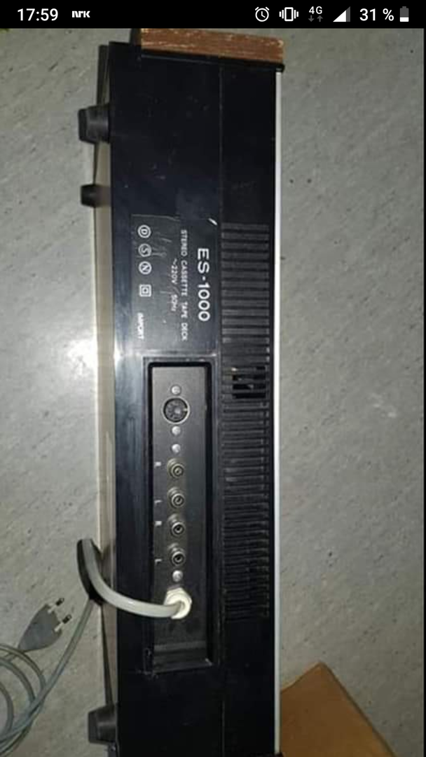

    Med Europlug, 220v og merkene til D S N så vil jeg tro at den er produsert i Norden.....

    Nej, det är inte producerat i Norden. Om man tittar noga så ser man att det står ”Import” på baksidan. De enda kassettdäck som producerades i Norden kom från Tandberg och Luxor. Detta är absolut inte från varken Tandberg eller Luxor.
    Det här är med all säkerhet fråga om ett kassettdäck som på 70-talet, i alla fall i Sverige, såldes via postorderföretag/bedrift, som t ex Hobbex, Ellos, Clas Ohlson.
    Det fanns t ex märken som hette ”Electown” och ”Fair Mate”.

    Innvendig design og konstruksjon bærer mye likheter med Matsushitas egne produkter fra 70-tallet. Mekanikken er praktisk talt identisk med den som sitter i National Panasonic RS-260. Nettkabelen og pluggen er også identisk. Innfesting av kassettluke samt ejectsystem har også store likheter.
    Kan Matsushita ha bygget til slike 'postordrefirmaer'? Solgt f.eks. som de fornevnte 'Electown' og/eller 'First Mate'?

    Da ser det ut til at dette kassett-decket får leve resten av livet som 'navneløs' ES-1000.😁
    Den passer utseendemessig godt inn i et anlegg jeg setter opp, og da hadde de tekniske data vært morsomt å ha. Men men ...
    Får bruke øra og teste det ut ordentlig når jeg får sendt lydhoder, vendere, potmeter etc en runde i oppvaskmaskina og smurt opp trykkrulle og reimer med klister.🤪
    Mulig det har potensiale. Hvem vet? 😊
