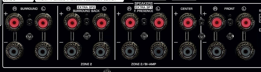

Jeg driver nå å kobler opp mitt surround anlegg, som består av ovennevte forsterker og 9.2 høyttalere.
Kan noen forklare meg hvordan jeg skal få lyd i de siste 2 høyttalere?
Jeg har ikke helt skjønt Atmos og DTS:X. Må jeg rett og slett bytte til en 9.2 forsterker?

Ja, hvis du vil ha 9 kanaler ut, så må du jo ha en receiver som gir ut dette.
-Er vel en 7 kanals sak den Yamaha du har. (.2 sier jo hvor mange subwoofers du kan koble på)

Den har jo 9 kanaler og de er tilogmed navngitt:
Det er det jeg ikke skjønner. Hvordan får jeg da lyd i de siste? Jeg tordde det var det Atmos gjorde?

Oki, står på Yamaha sine offisielle sider at det er en 7 kanaler sak :unsure: :

Det er nettopp dette jeg lurer på. Surround receivere har ofte flere høyttalerutganger enn oppgitte kanaler. Min er en 7.2 receiver med 9 høyttalerutganger. Jeg trodde det var der Atmos kom inn i bildet, som en effekt som klarer å fake de siste kanalene. Men det er mulig jeg har misforstått det der.

Atmos faker nok ikke så mye. De kanalene som fakes har ofte henvisning som virtual-surround etc.
Det er vel oftest i bruk om man mangler høyttalere for eks Front Presence, eller flytte litt på surround back etc.

Nettopp, og derfor trodde jeg den kunne fake nettopp de på min forsterker, noe den ikke gjør. Så det er noe jeg ikke helt fatter.

Men du skal jo ikke ha noen fake kanaler eller?. Etter som jeg har skjønt skal du skal vel koble opp 9 kanaler surroundoppsett med fysiske høyttalere ?
Var planen at du med en A1080 (7.2 kanalers sak) skal være mulig å få til det samme som en A2080 (som er en 9.2 kanalers sak)?
PS: Når jeg snakker om fake av kanaler lengre opp, så er det funksjonen at for lytteren så lages lyden i andre høyttalere slik at for lytter så hørs lyden et sted det ikke er plassert noen fysisk høyttaler. Høyttalere kan "flyttes" med software i receiver, men ikke at det fakes nye kanaler/info.

Denne har vel samme som min Sony. 7.2, der den enten sp1 eller sp2 kan brukes som Atmos-høyttaler, den siste kan brukes, men da i sone 2 altså i et annet rom.
Jeg har testet både sp1 (Atmos foran) og sp2 (Atmos bak) - hos meg fungrer sp1 best. Dette er altså en 7.2 receiver, der det er to ekstra kanaler som en kan bruke til et annet system. Du kan ikke både bruke sp1 og sp2 samtidig i samme oppsett.

Jeg får 7.2 med høyde høyttalere foran til å virke, men ikke bak. Så det du sier er at i et 7.2 oppsett, må du velge? Man får ikke brukt atmos foran og bak samtidig? Eller er det noe man må slå på?
Jeg får alle 9 til å virke i party mode, men hvem i helvete bruker det da? :cool: men jeg vet at alle funker og at alt er koblet til.

Du får ikke både sp1 og sp2 å virke samtidig i Atmos, du har en 7.2 - og ikke 9.2 receiver. Du kan få den til å spille i "party-mode" eller som hos meg er stereo med alle kanaler, men i surround så virker "bare" 7.2 samtidig. Derfor også betegnelsen på din rx-a1080 er 7.2...

Takker. Det bekreftet min mistanke :)
