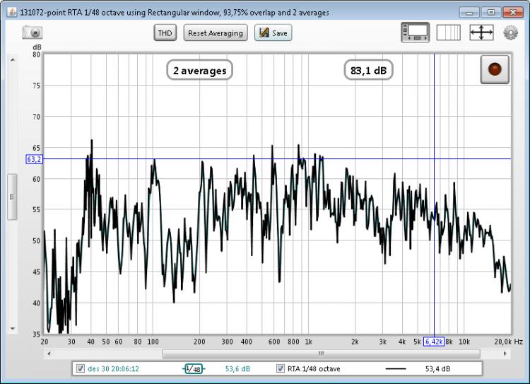

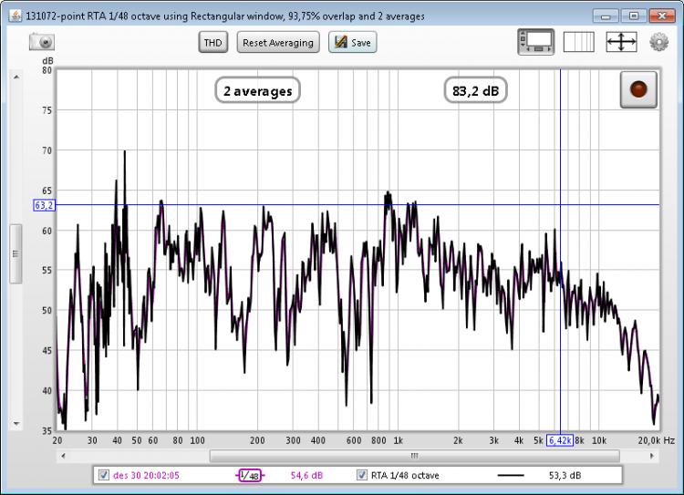

    Etter ommøbleringen er det interessant å gjøre en ny måling av frekvensrespons. Benytter Real Time Analyzer i REW mens jeg spiller av rosa støy gjennom JRiver Media Center. Resultat fra parametrisk EQ blir dermed inkludert.
    Venstre kanal med gammel EQ-setting:
    Høyre kanal med gammel EQ-setting:
    Høyre + venstre etter justering:
    De viktigste justeringene er som følger:
    70Hz, +8dB, Q=1.5
    180Hz, +7dB, Q=1.0
    980Hz, -8dB, Q=3.0
    Ser ut som nivået rundt 40Hz burde dempes litt og faktisk.

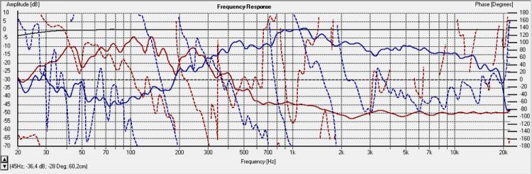

    God aften DIY-interesserte frender. Kan det friste med et frekvensplott av systemet uten EQ?
    De seneste endringer har bestått i å flytte delefrekvensen for mellomtone og bass opp fra 100Hz til 240Hz. Årsaken er at fulltonen uten baffel låter presset med den mengden EQ som behøves for å få en gjevn respons ved så lave frekvenser. Spesielt hvis jeg skrudde opp litt volum. I tillegg har jeg montert et ledd for faseskift i filteret for å oppnå smud overgang mellom elementene. Plottet under inkluderer faseinformasjon i stiplet linje. Det viktige er det som skjer mellom 200Hz og 300Hz. Den stiplede blå og røde linjen skal overlappe best mulig i dette området.
    Her er en fasedifferanse på rundt 80 grader som kan justeres inn. Etter den justeringen vil både nivå og fase stemme brukbart ved delefrekvensen. Jeg tror manglende mellomtonesmekk ofte skyldes dårlig sammenføyning ved delefrekvensen.
