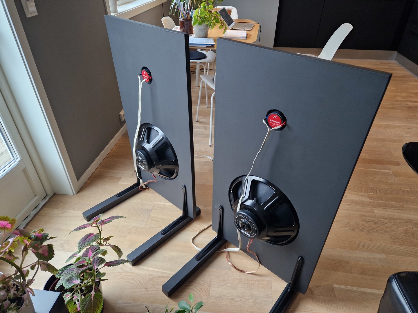

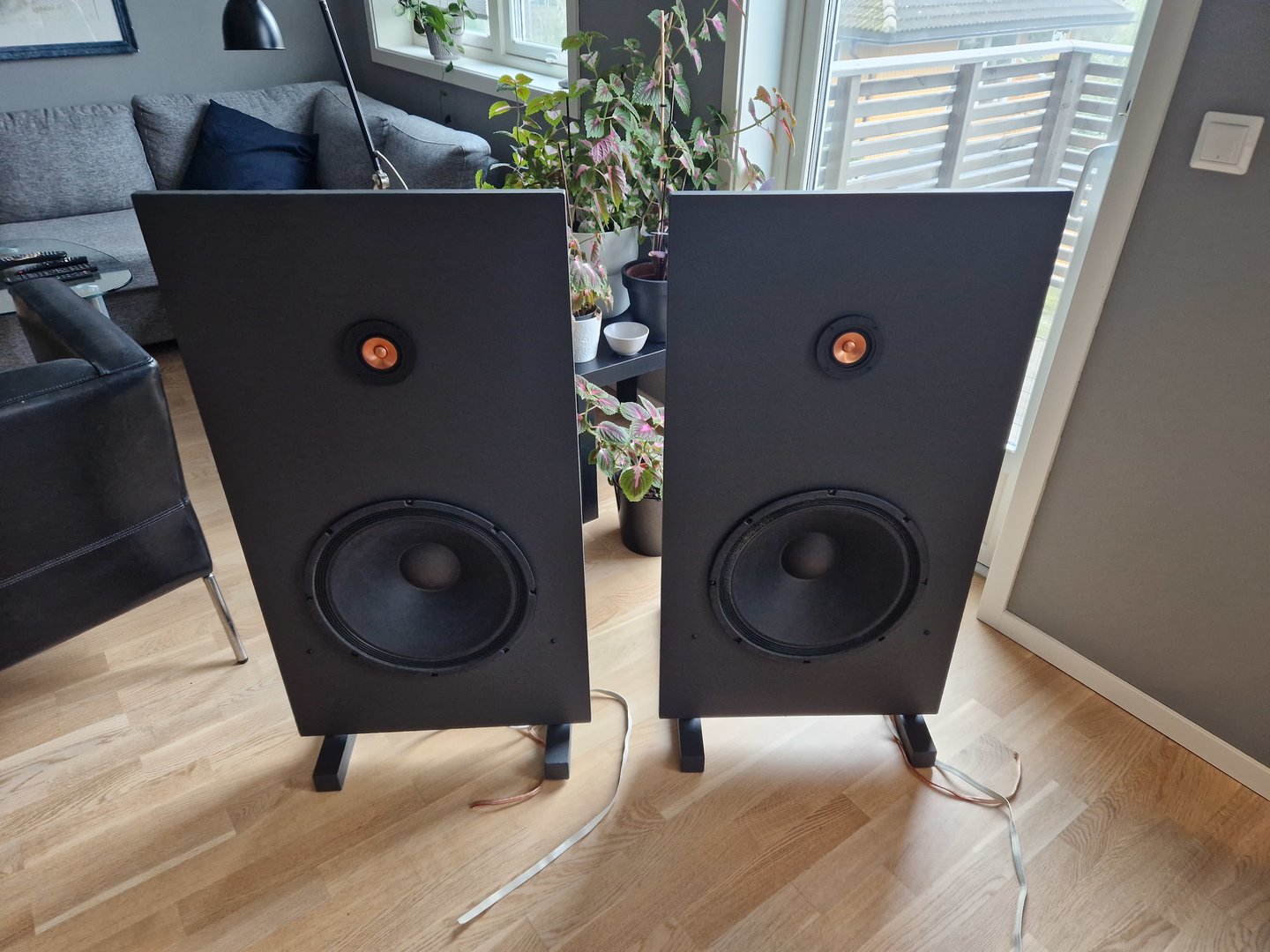

"Hornlyd" har jeg bygget meg et par med åpen baffel høytalere. MDF, hylleknekter, fulltone element og Eminence basselement.
Venter på siste bestilling av delefilter deler... Det kommer to 10mH snart i postkassa mi, og da er det bare å finne fram loddebolten... Takk til Hornlyd for komponenter, råd og konsulentvirksomhet!

Denne er bygget etter råd fra Hornlyd. Han hadde vel et prosjekt/en tråd her på sentralen for en tid siden. Samme elementene som han brukte, Eminence Alpha 15A,samt et Mark Audio 5A, gen.2 fulltone element. Går og venter på et par 10mH spoler, og da har jeg alle delene til delefiltrene og kan starte med å lodde. 22mm MDF er brukt.

Ser at baffelen er like brei heilt opp. Det trengs vel strengt tatt ikkje med tanke på bassen, men form og bredde påvirker nok frekvengangen til fulltonen.

Det er nok med i beregningen at den skal se slik ut

Man kan godt ha smalere baffel ved fulltonen men da blir delefilteret annerledes.
Fordelen med bred baffel er at dipolpeaken lenger ned gir fulltonen drahjelp veld 4-500 Hz.

Med 3 tommer fulltone i 50 cm bred baffel så blir den elektriske delingen ca 600 Hz andreorden hvis jeg ikke husker feil. Den akkustiske derimot 400 Hz. Det gjør at den pittelille fulltonen kan jobbe uanstrengt med minimalt med membranutslag. Det gir ren og dynamisk lyd. Altså en perfekt kompromissløsning på sparebluss.

Og en 3 tommer har ikke de stygge oppbrytningene som en 6 eller 8 tommers fulltone med wizzercone har.
Den er en fullverdig diskant med litt mindre luft og desto mere kropp ala en kompresjonsdriver.

Burde ikke Alpair elementene felles inn i baffelen? Forestiller meg at kanten rundt driveren gir noen reflekser.

Sikkert litt
Om det gjør noen skade vet jeg ikke, tenk alle de konstruksjonene opp gjennom tiden uten flushmontering
Dette kan vi måle hjemme hos meg
Hvis det er et problem drar vi frem fresen, eller lager en filt ring ala Wilson, QLN med flere :)
