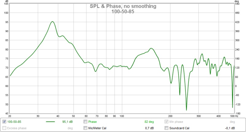

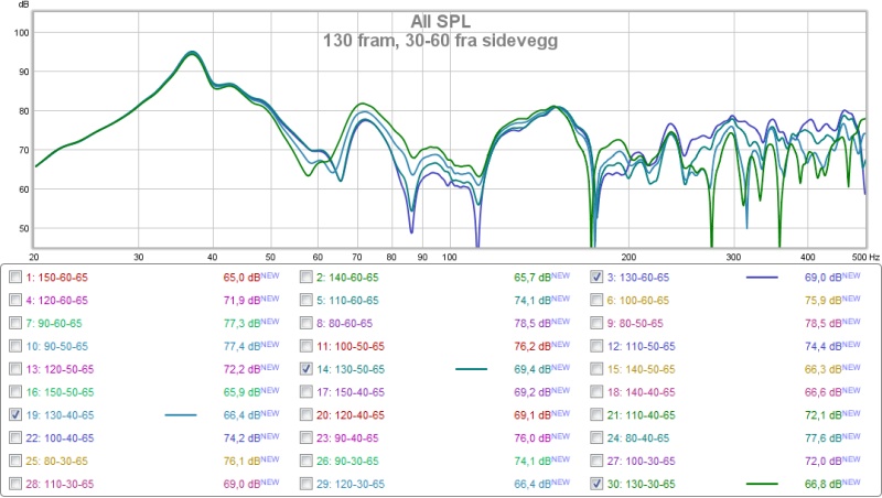

    Da var en sesjon med mye flytting over. Har funnet en plass som måler MYE bedre enn før, men har ikke stilt opp og LYTTET p denne plassen ennå. Men, har masse målinger til målemafiaen (og min egen forlystelse).
    For å si litt om hva målingene viser, så er det målt 20-500Hz, høyre høyttaler. Mikrofon i ørehøyde, og avstand indikert i navnet på målingen. Høyttalerposisjonen er angitt ut fra fremre, ytre spike. Altså, kurven 100-50-65 har ytre fremre spike på 100cm fra framvegg, 50cm fra sidevegg, og lytteposisjon 65cm fra bakvegg.
    Målte først en 10x10cm "grid" med høyttalerplasseringer, plukket det beste utgangspunktet og fant beste lytteposisjon ut fra den.
    Utgangspunktet var en besværlig peak på 38Hz, den er det ingenting å gjjøre med når det kommer til plassering, den er like forbanna stor uansett. Så der må jeg til med andre tiltak. Ut over det har jeg gått fra middelmådig bassrespons til bra, bare med litt flytting. Som sagt aner jeg ikke hvordan dette låter ennå....

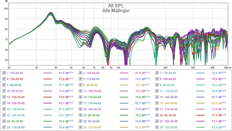

    Først et bilde av alle målinger:
    Hvis man undersøker hva som skjer når høyttalerne flyttes fram og tilbake:
    Og sideveis:

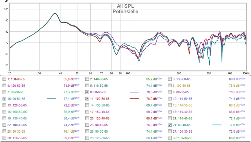

    Tok med alle målinger, og plukket vekk de mest håpløse en etter en, og endte opp med noen potensielle plasseringer:

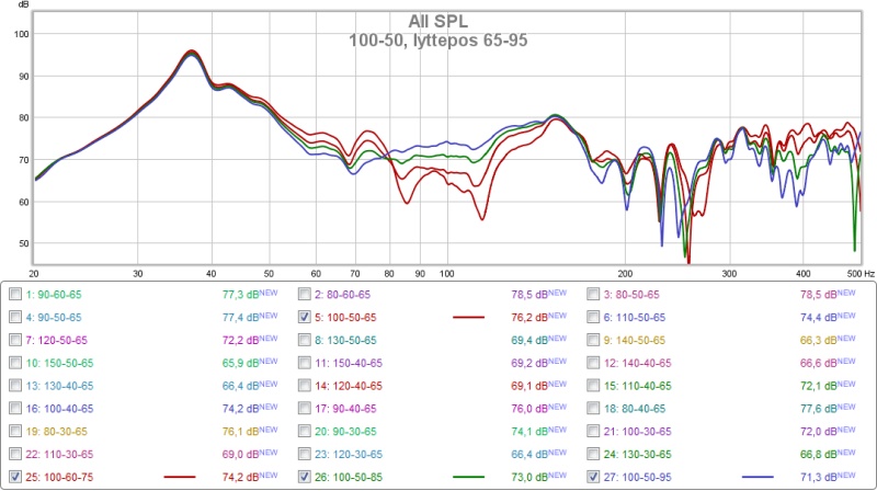

    Endte opp med 100-50-65 som den beste av disse. Undersøkte så hvor langt fra bakvegg lytteposisjon burde være:
    Endte opp med 100-50-85 som den mest lovende. Litt rusk oppover i midbass, men med litt strategisk demping burde det la seg gjøre å forbedre såpass lang opp i frekvens.
    Edit:

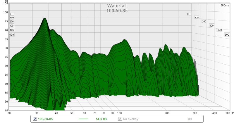

    Pen bass, men total kollaps i lydbilde. Forrige plassering var dypt, åpent, luftig, skikkelig hifi, men nokså ulineært i bass.... Nå er det flatt, og lite spennende.... :-(

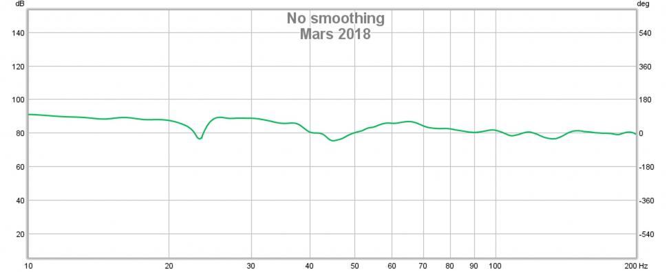

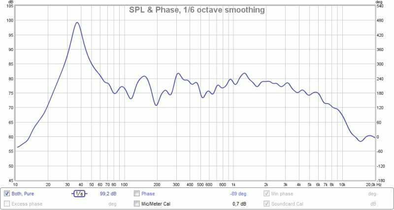

    Må ta bladet fra munnen nå, beklager.
    Du har nå fått det enda værre, det varierer noe helt enormt i volum.
    Det stikker 20db opp ved 35-38hz
    Ved 150hz har du nå fått en topp til på 10 db.
    Her må det flyttes tilbake til der du var.
    Dette må jo låte helt grusomt.
    Nå er sikkert jeg veldig følsom for dette
    Ikke for å være overlegen, men dette er min siste justering nå i kveld.
    Når bassen blir jevn er det ikke kjedelig.
    Dette er langt fra kjedelig.
    Men herlig detaljert bass.

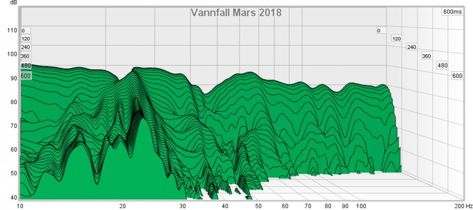

    Vannfallet ser litt mer brutalt ut, men måling er gjort på ett langt høyere volum en det du har brukt.
    Dette må du få gjort noe med, tror DSP og mengder av isolasjon må til.
    Jeg sier igjen, dette er ikke for å disse tråden din, men for å prøve å hjelpe.

    Den første du la ut i tråden er jo bedre en den siste, i mine øyne.
    steinost
    22.01.2004
    12.209
    9.768
    Lillestrøm
    Den siste var jo uten glatting, beklager.
    Den første er jo med og helt opp til 20 k, men detter som en sten fra 6 k
    Mye negativt her nå,men mener ikke være slem mot deg. Håper du forstår det.
