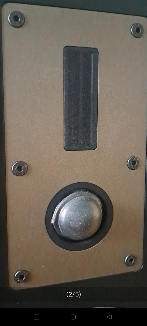

Leverte inn diskanten til klubben i dag. De forespeilet kr5250 (4200 eks mva) for å få den limt/fiksa, etter forespørsel med bilde til Dali. Så da blir jeg 3 uker uten diskant i høyre høyttaler (vel, var jo bare bånddiskanten som fungerte uansett, så merker i praksis ingen forskjell enn så lenge domediskanten ikke fungerer i hele tatt).

Fikk faktisk helt ny diskant i stedet, til samme pris. Det var ikke mulig å reparere den. Rimelig fornøyd med at jeg ikke måtte ut med 11k for en ny diskant. Da hadde jeg nok bare solgt høyttalerne as is og kjøpt meg noen nyere modeller.
