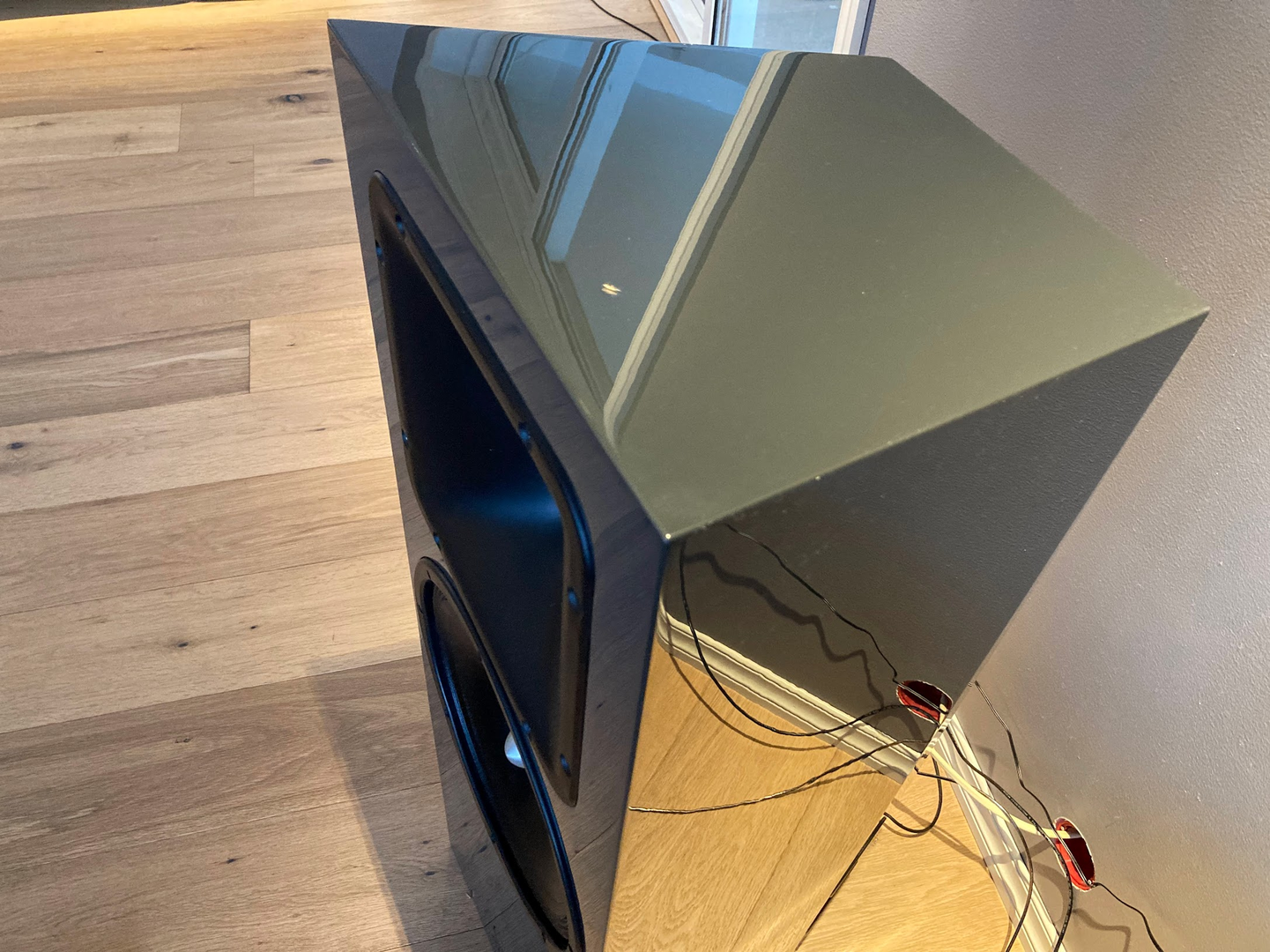

    Oppdatering etter at membranet revnet på basselementet:
    Har spilt i flere måneder med nytt element etter at Mala fikk tilsendt det defekte elementet. De konkluderte med at det var en reklamasjonssak, så derfor fikk jeg nytt uten omkostninger. Mala har ikke sett lignende og forstår ikke hva som har skjedd her, jeg derimot forstår at jeg har fått veldig god service fra Mala (Sveinung) og takker så mye.(y)
    Jeg tror jeg vet hva som skjedde, jeg spilte noe gammel Baccara og det tålte rett og slett ikke basselementet:ROFLMAO:
    Mala burde kanskje advare mot avspilling av Baccara?
    Eller kanskje burde alle advares mot Baccara
